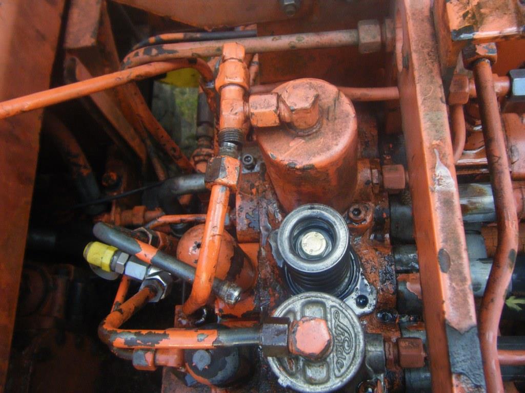

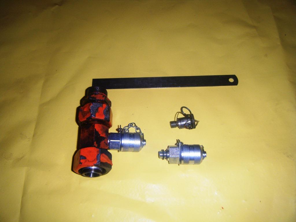

Im Moment kann ich nur den Druck im Primärkreis messen. Ich habe nicht den Adapter für die alten Druckmesspunkte (PN400) nur die neue Druckmessstelle (PN630)
Ich werde morgen einen Blick auf die Nummer des Kontrollblocks werfen. Das Armhubventil ist das zweite Ventil von links (nach vorne).

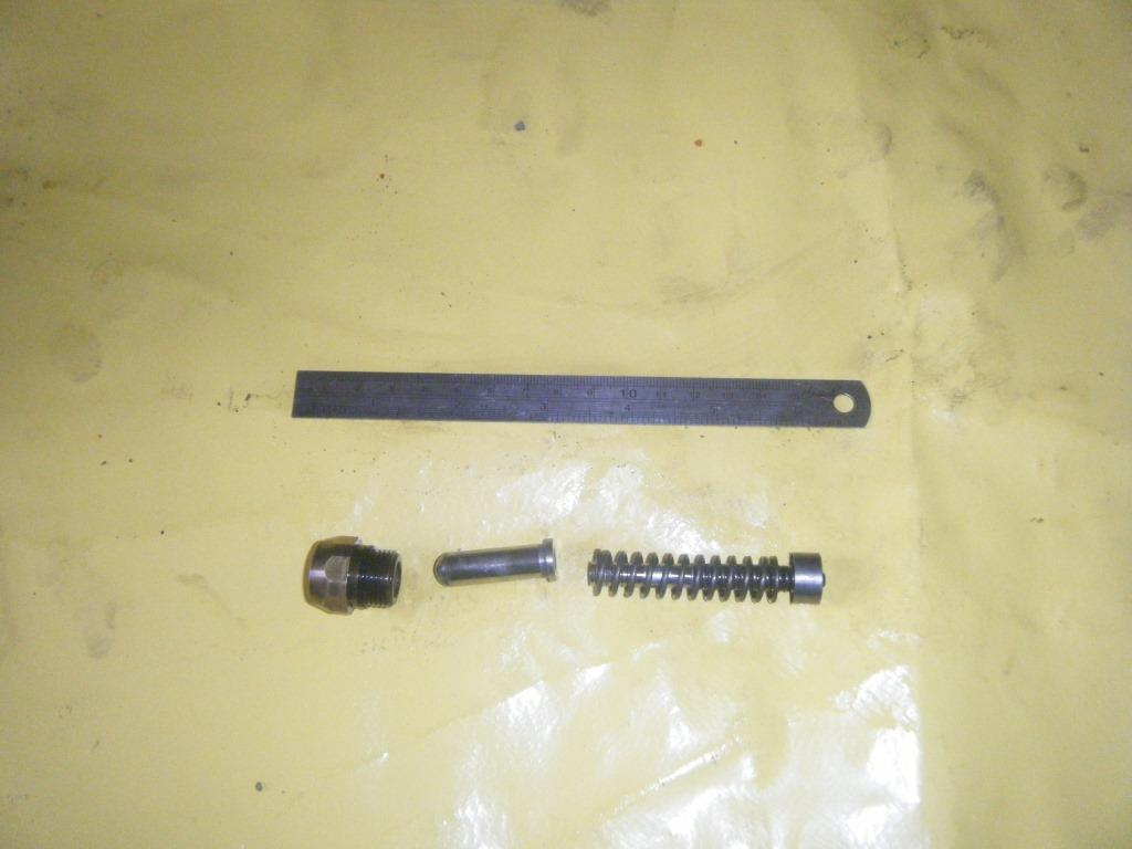

Ich habe das Überdruckventil für das Hubventil entfernt. Ich habe es gereinigt und werde es morgen wieder montieren.
Meine gegenwärtige Hypothese ist, dass, als ich den Arm und den Eimer zu hart ließ, das Druckentlastungsventil offen hielt. Vielleicht habe ich auch andere Probleme zu beheben.
At the moment I can only measure the pressure in the primary circuit. I do not have the adapter for the old pressure measuring points (PN400) only the new pressure measuring point (PN630)

I have removed the pressure relief valve for the lifting valve. I have cleaned it and will remount it tomorrow.
My current hypothesis is that when I dropped the arm and the bucket too hard, the pressure relief valve stuck open. Perhaps I also have other problems to fix.
Ich habe das Überdruckventil entfernt, gereinigt und wieder montiert. Eine tiefe, 30mm Steckdose ist erforderlich, um das Ventil zu öffnen, wenn es noch auf dem Bagger montiert ist.
Leider ist das problem noch nicht gelöst
Was sollte der richtige Druck im Primärkreis sein? Was soll ich als nächstes messen?
I removed the pressure relief valve, cleaned it and remounted it. A deep, 30mm socket is required to open the valve when it is still mounted on the excavator.
Unfortunately the problem is still not solved.
What should be the correct pressure in the primary circuit ? What should I measure next ?

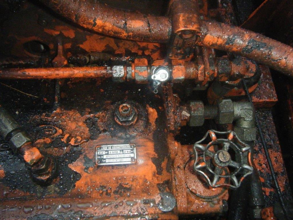

Ich habe entdeckt, dass es möglich ist, den alten Messbereich für die moderne Messstelle zu ändern. Es hat ein 8 mm Gewinde.
Ich habe die Messstelle auf der Leitung von der Primär- (Niederdruck-) Pumpe ausgetauscht. Welchen Druck soll ich dort sehen?
I have discovered that it is possible to change the old style measuring point for the modern style measuring point. It has an 8 mm thread.
I have replaced the measuring point on the line from the primary (low pressure) pump. What pressure should I see there ?

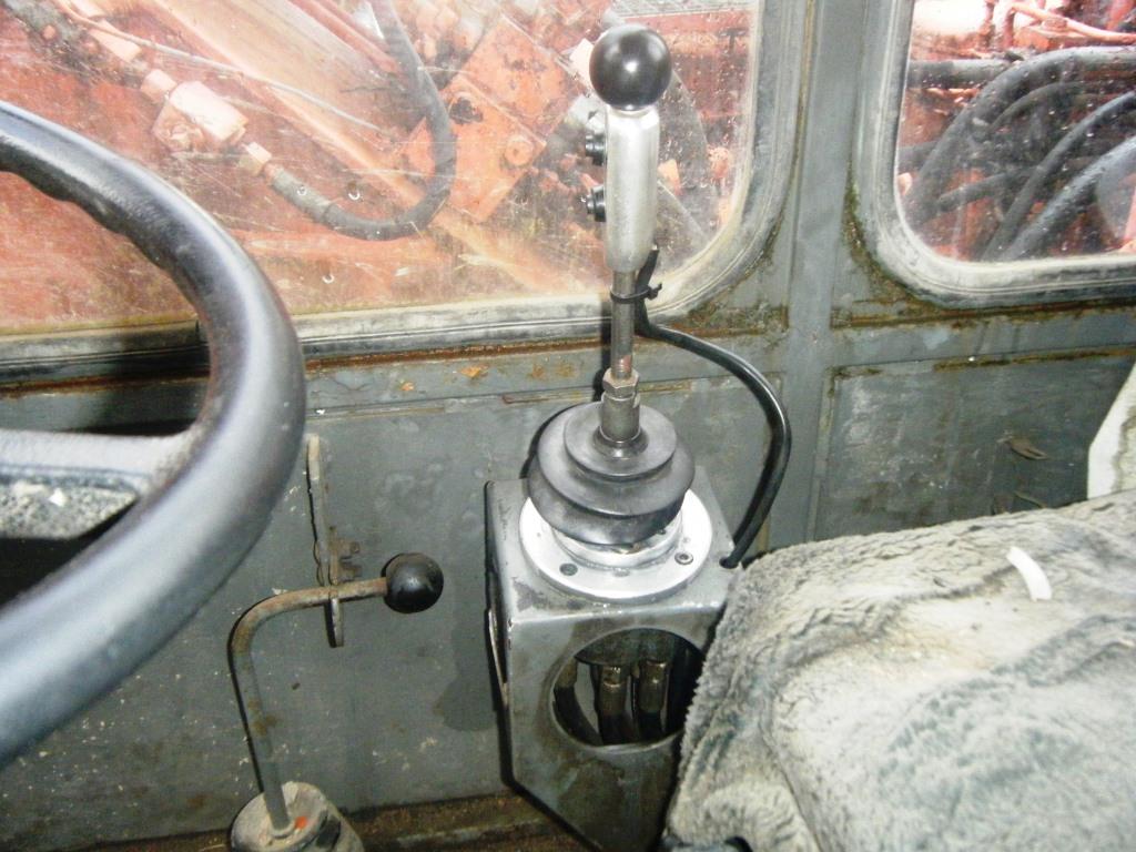

Ich glaube, ich habe den Begriff Primärkreislauf benutzt, wenn ich den Begriff Pilotschaltung benutzt hätte. Ich versuche immer noch, das Problem zu diagnostizieren. Ich vermute, das Problem ist im Pilotkreis - evtl. der Joystick in der Kabine oder der Servozylinder am Haupthydraulikblock.

I believe I used the term primary circuit when I should have used the term pilot circuit. I am still trying to diagnose the problem. I suspect the problem is in the pilot circuit - possibly the joystick in the cabin or the servo cylinder on the main hydraulic block.

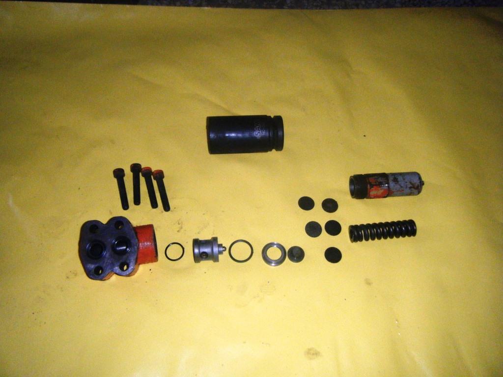

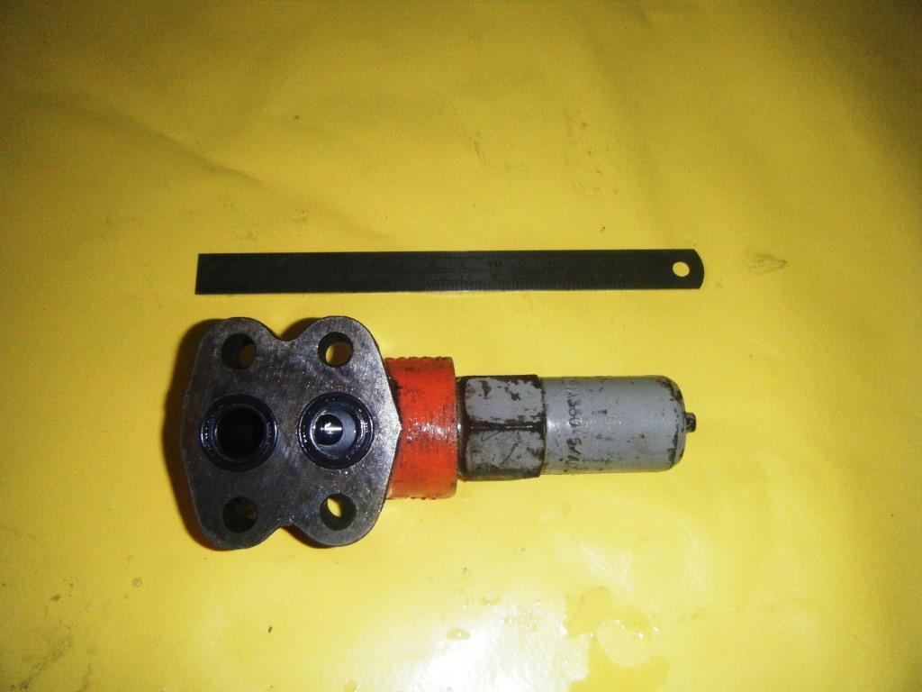

Ich öffnete das Postventil für den Auslegerheber. Es scheint in Ordnung zu sein. Es ist ein anspruchsvolles Hydraulikventil, das in den Tagen vor der Computational Fluid Dynamics (CFD) und Computer Aided Design (CAD) gebaut wurde.
Es gibt nur einen Frühling. Ich nehme an, dass der Differenzdruck zwischen der Oberseite und der Unterseite des Ventils die Ventilstellung steuert. Gibt es ein Dokument, das beschreibt, wie dieses Ventil funktioniert? Welche Drücke sollten an den oberen und unteren Schläuchen gemessen werden?
I opened the mail valve for the boom lift. It appears to be in order. It is a sophisticated hydraulic valve built in the days before computational fluid dynamics (CFD) and computer aided design (CAD).
There is only one spring. I assume the differential pressure between the top and bottom of the valve control the valve position. Is there a document that describes how this valve operates ? What pressures should be measured at the top and bottom hoses ?

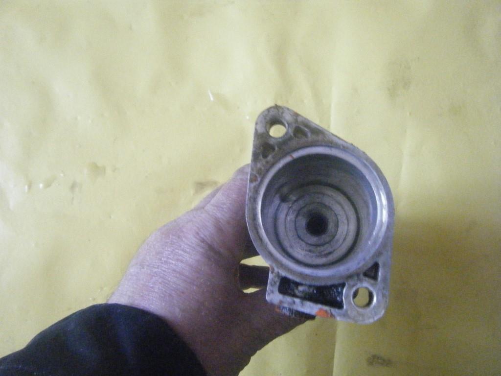

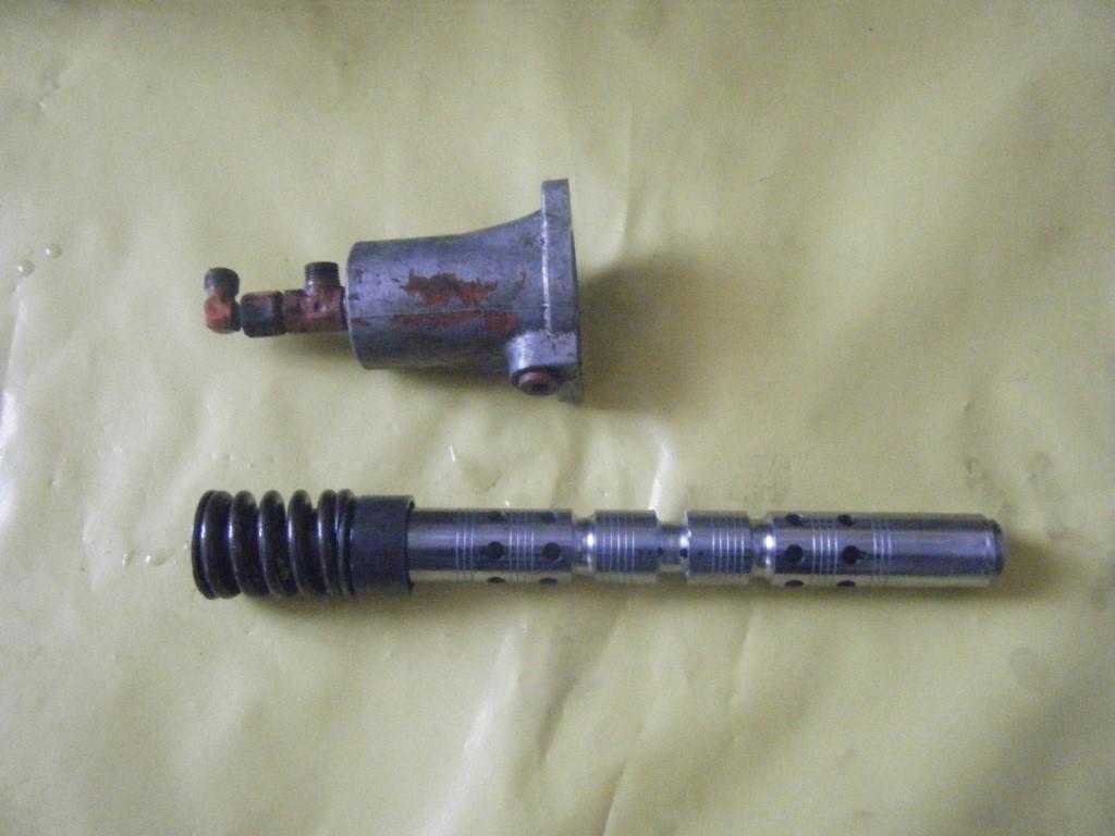

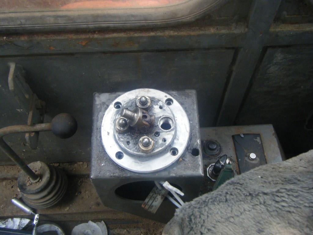

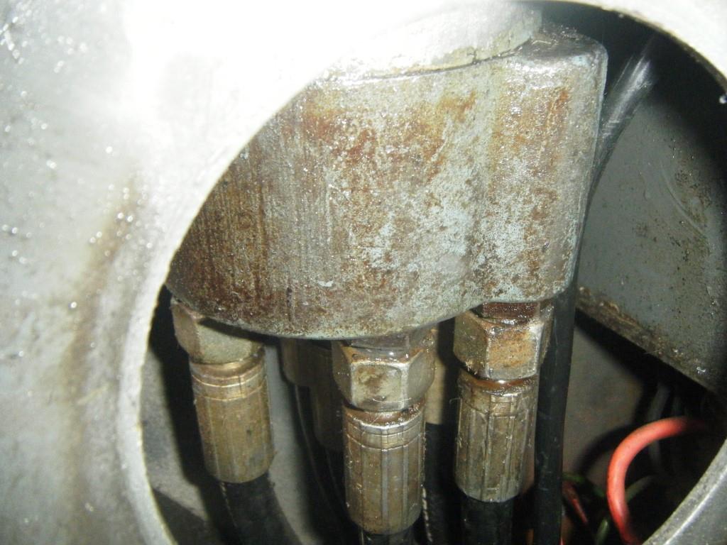

Ich öffnete den Joystick in der Kabine und entfernte das kleine Ventil, das den Armlift steuert. Es war eine kleine Blockade im Hohlzylinder im Inneren des Ventils. Der Hauptarm arbeitet wieder!
Problem Solved !
I opened the joystick in the cabin and removed the small valve that controls the arm lift. There was a tiny blockage inside the hollow cylinder inside the valve. The main arm is working again !
