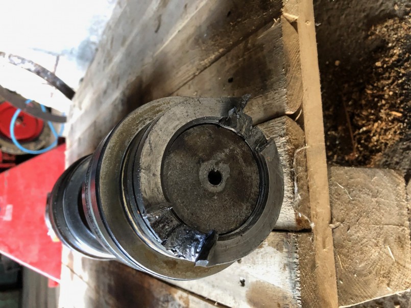

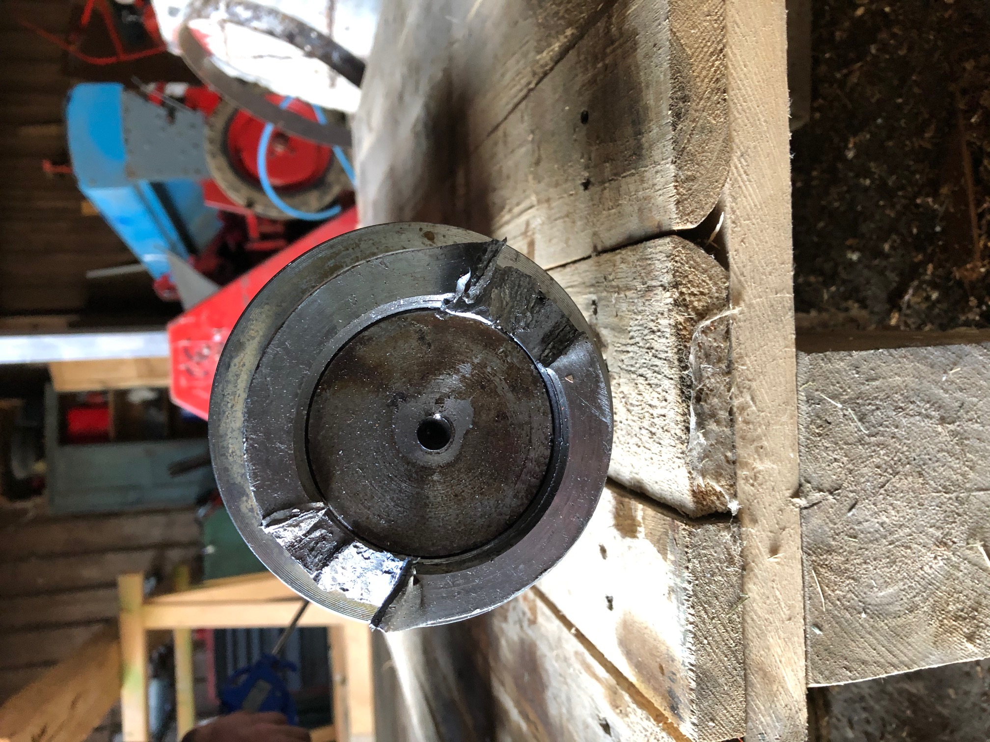

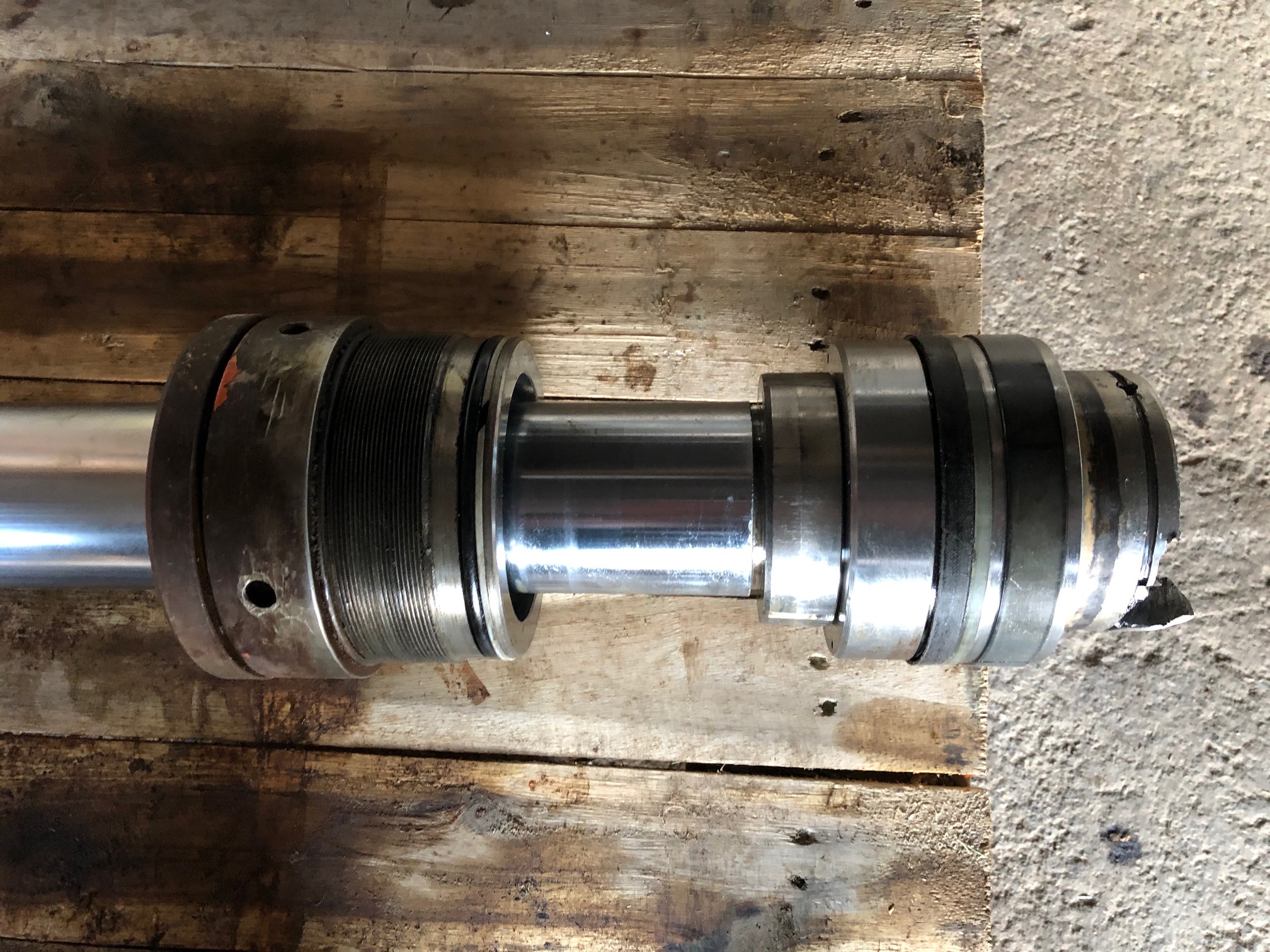

Zylinder von der Schaufel ist zur Hälfte zerlegt, jedoch komm ich jetzt nicht mehr weiter.
Kann mir jemand sagen wie der Zylinderkopf/ Spannhülse entfernt werden kann?
Siehe Bilder
Vielen Dank im Voraus!

ich nehme an, daß nicht der Verstellzylinder vom Löffel gemeint ist,
sondern der Greiferzylinder ?

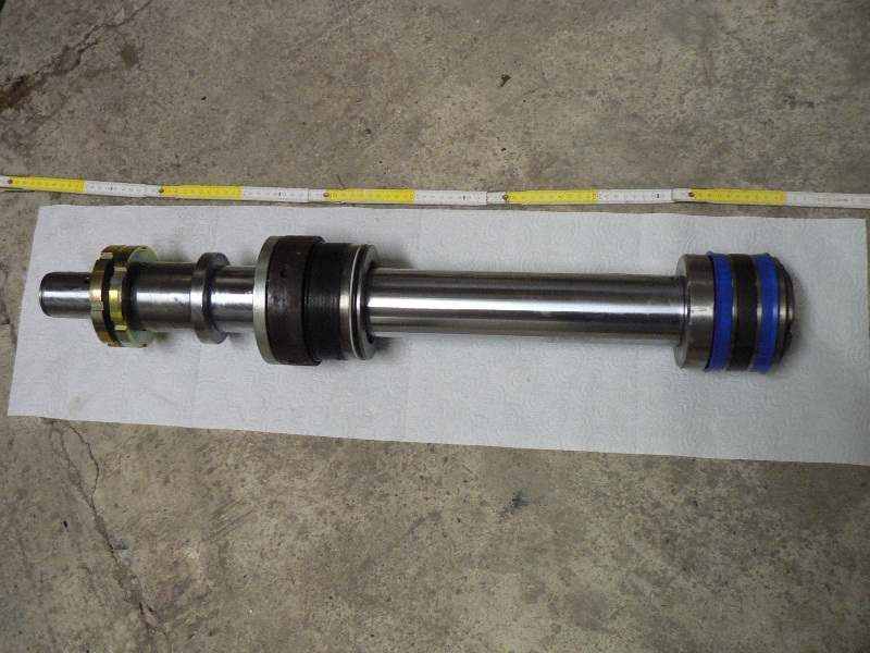

Meiner sah nach der Restaurierung (neue Dichtungen und Aufchromen) so aus:
Vieleicht hat jemand die untere Mutter festgeklebt ?
Aber die ist ja nun sowieso kaputt.
Also zweimal tangential anschleifen bis zum Gewinde und dann abschlagen.
Dann sieht man mehr.
Ob es noch neue Muttern gibt, weiß ich nicht.
Notfalls muß man in einer Dreherei eine neue Mutter anfertigen lassen.

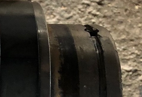

bewegt sich denn überhaupt nix?
Normalerweise ist hinter dem Seegerring ein Sicherungsstift als Verdrehsicherung. Ist der schon raus ?
Eventuell ist der Sicherungsstift auch hinter dem mittleren Führungsring.

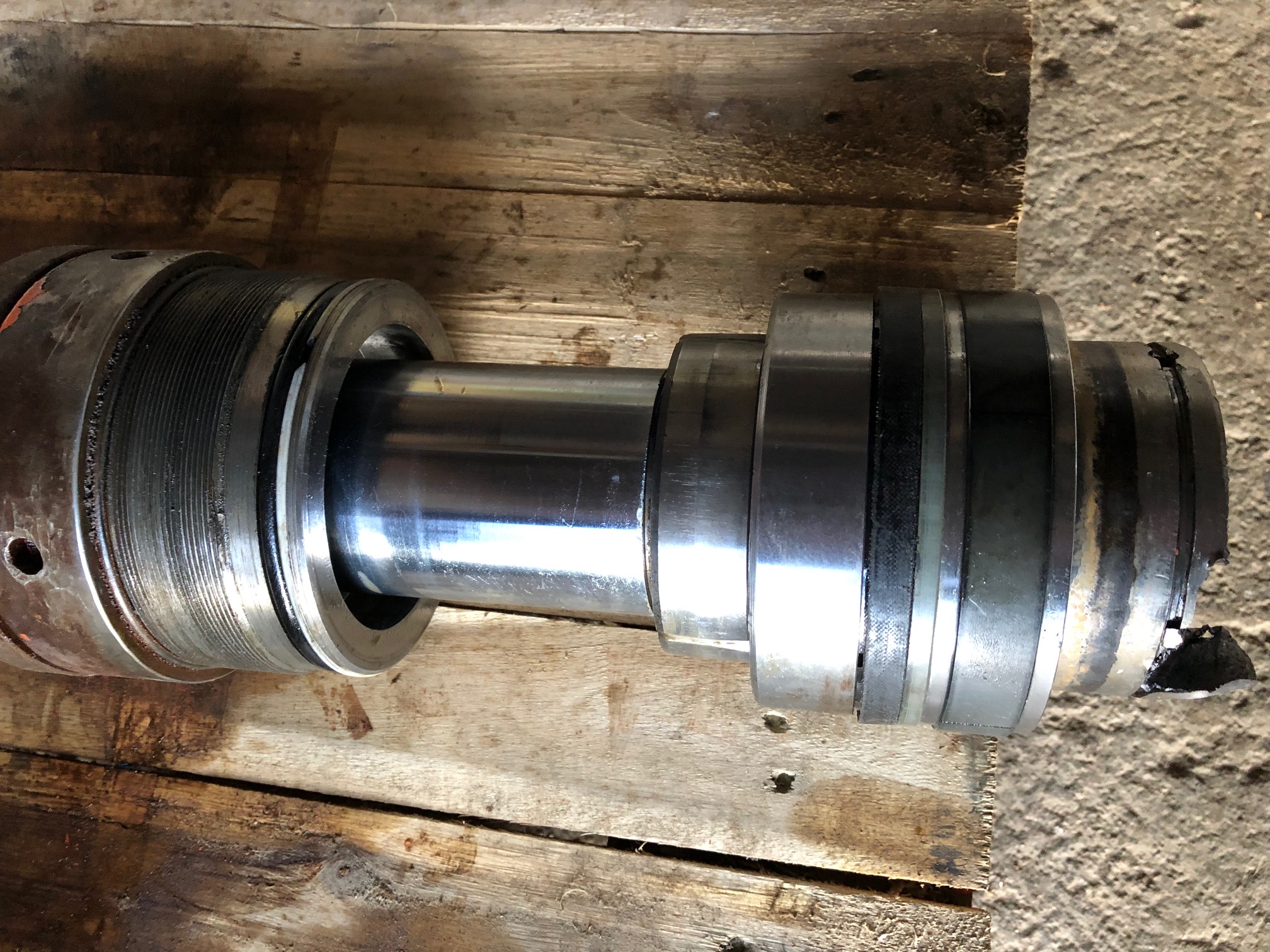

Moin,es gibt auch Zylinder bei denen sind im Gewinde kleine Teflonblöcke eingelegt.Das bekommt man nur Maschinell auseinander.
Gruss Peter.

holzkopf hat geschrieben:
Di 11. Feb 2020, 11:56
Das wäre dann folgendes Loch:
