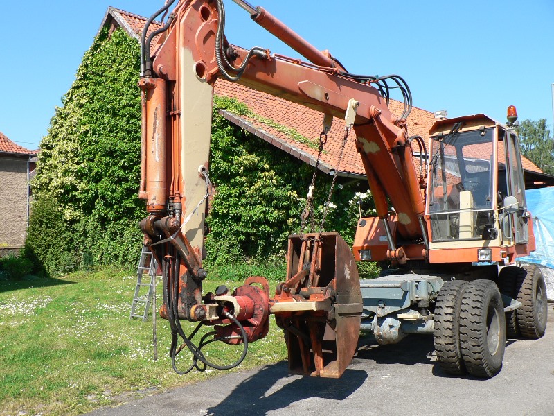

Bin auf der Suche nach einer Klappbaren Frontscheibe.
Brauche da mal ein Paar Infos.
1. Wie stark ist die und wie Aufgebaut 2 Scheiben VSG? oder ESG?
2. Hat die einen Rahmen oder nicht
Bilder wären hilfreich.
Gruss aus Schwerin
Re: 1302 Frontscheibe
Beitrag von Webmaster » Do 24. Okt 2019, 20:23
Der 1302C hatte einen Rahmen außen rum für die Scheibe.
Ich hab aber den Nachfolger, da müßt ich mal am Sonntag nachsehen, ob es der gleiche Rahmen ist und könnte Dir die Maße zumindest vom Rahmen geben ?
Als Scheibe habe ich ne Art Plexiglas eingeklebt, da ich keine Scheibe gefunden habe, nachdem es mir diese zersprengt hatte (vermutlich durch Verspannung der beiden Ausstellzylinder beim arbeiten).

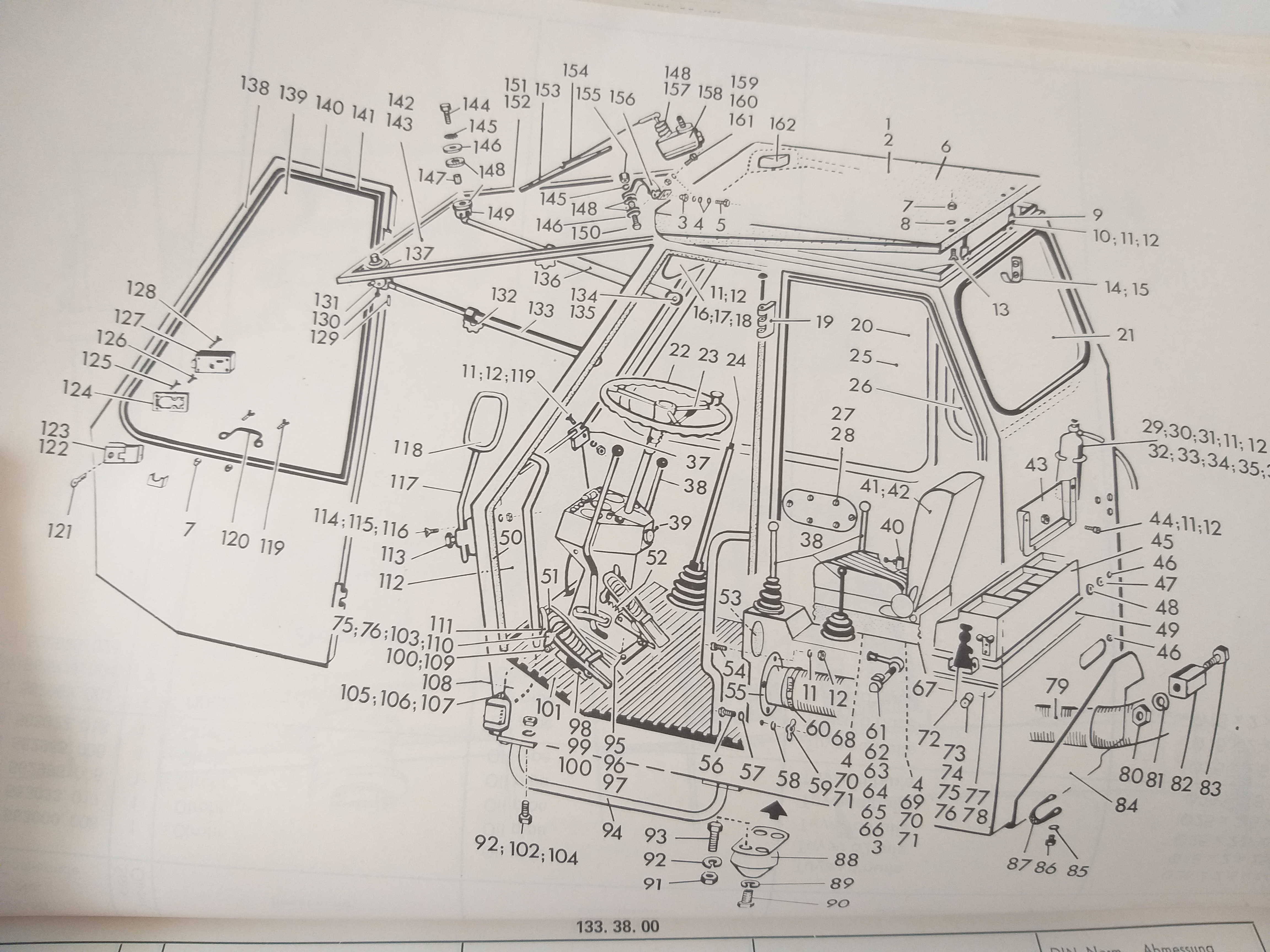

Beitrag von Webmaster » So 27. Okt 2019, 09:49
Anbei mal das Ersatztteilbild von der Kabine.
