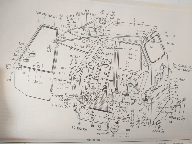

Hallo zusammen.
Bin auf der Suche nach einer Klappbaren Frontscheibe.
Brauche da mal ein Paar Infos.
1. Wie stark ist die und wie Aufgebaut 2 Scheiben VSG? oder ESG?
2. Hat die einen Rahmen oder nicht
Bilder wären hilfreich.
Gruss aus Schwerin

Re: 1302 Frontscheibe
Der 1302C hatte einen Rahmen außen rum für die Scheibe.
Ich hab aber den Nachfolger, da müßt ich mal am Sonntag nachsehen, ob es der gleiche Rahmen ist und könnte Dir die Maße zumindest vom Rahmen geben ?
Als Scheibe habe ich ne Art Plexiglas eingeklebt, da ich keine Scheibe gefunden habe, nachdem es mir diese zersprengt hatte (vermutlich durch Verspannung der beiden Ausstellzylinder beim arbeiten).
mein 1302C hatte eine ESG-Scheibe ohne Rahmen.
Wenn die kaputt geht, ist der Bagger offen.
Das fand ich nicht gut.
Ich habe mir daher eine VSG-Scheibe zurechtgeschnitten.
Dann ein 10mm Alu-U ringsrum geklebt, weil ich keinen Glaschleifer hatte.
Zur Befestigung habe ich 4 Löcher reinbohren lassen.
Unten habe ich die neue Frontscheibe 2 cm überstehen lassen.
Jobbt so seit 13 Jahren.
Kosten:
- Scheibe aus Bruchglas (gratis)
- Alu-U-Profil ca. 16,- EUR
- 2K-Kleber ca. 30,- EUR
- 4 Löcher ca. 20,- EUR
