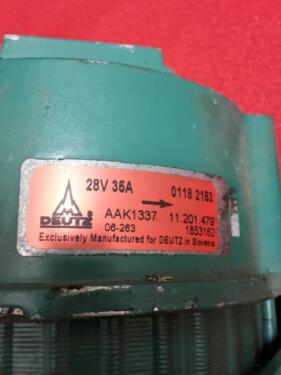

ich hätte eine mit 35 A gefunden.
Aber da ist ein Drehrichtungspfeil drauf.
Beiträge: 325
Re: Lichtmaschine 1302C
Beitrag von Demian » Sa 9. Mär 2019, 23:20
Wenn Du die günstig kriegen kannst, würde ich sie nehmen. Von der Riemenscheibe gesehen, dreht sie rechts rum, wie es bei Dir vorgesehen ist.

inzwischen habe ich 2 Angebote für eine 35 A - LiMa.
A) B-Ware neu 62,- EUR
B) Austausch 35,- EUR
Beiträge: 325
Beitrag von Demian » So 17. Mär 2019, 18:52

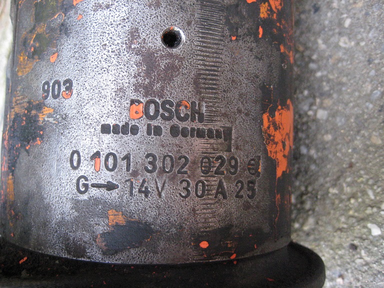

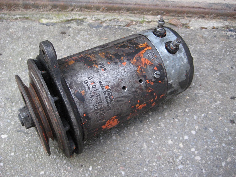

Hallo ich hänge mich mal an das Thema ran.
Meine Lima war ohne Funktion daher habe ich sie am Wochenende zum überprüfen ausgebaut.
Als ich mir das Teil heute mal vornehem wollte ist mir aufgefallen das die Lima-Halterung am hinteren Lagerschild einen Riss hat. Es hat sich nur wenige Augenblicke später bestätigt, dass das ein nicht zu verachtender Riss ist, da der Halter einfach mal so abgebrochen ist. :x
Nun brauch ich auch nicht mehr den elektrischen Fehler an der Lima suchen.
So nun meine Frage welche Lima könnte ich alternativ verwenden ohne Groß rumzubauen.
Ich hab schon mal in der Bucht geschaut ob sich da was passendes findet, aber mit der gleichen Teilenummer hab ich nichts gesehen.
Atlas AB 1302 C Baujahr 1974 Nr.14690
Beiträge: 325
Beitrag von Demian » Di 17. Sep 2019, 21:44
Hallo Patrick,
diese Lima wurde auch bei Mercedes, um Bj. 1960 schon verbaut, eventuell mit anderen vorderen Lagerschild.(für andere Seite)
Das reißen, des hinteren Lagerschild ist nicht unbekannt und wurde schon mit schweißen behoben.
Aber ich denke nicht das der Preis heute, für Lima und Regler noch gerechtfertigt ist, so das ich zum umbau auf Drehstrom tentiere.
