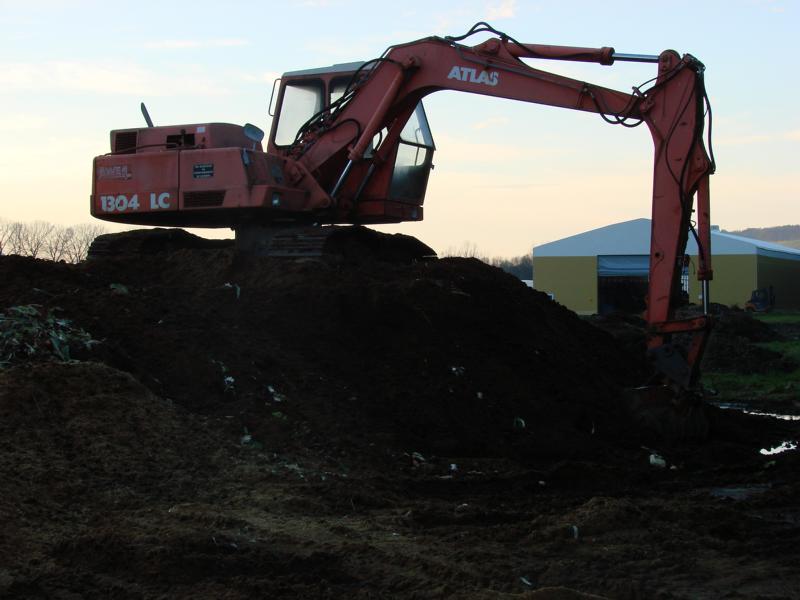

1304 LC
Baujahr 1986
Baujahr 1986

- Bagger.jpg (47.57 KiB) 13458 mal betrachtet
