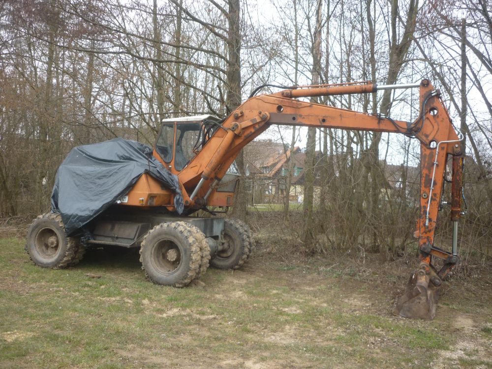

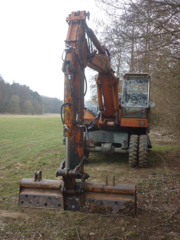

Beitrag von Webmaster » Mi 3. Apr 2013, 19:54

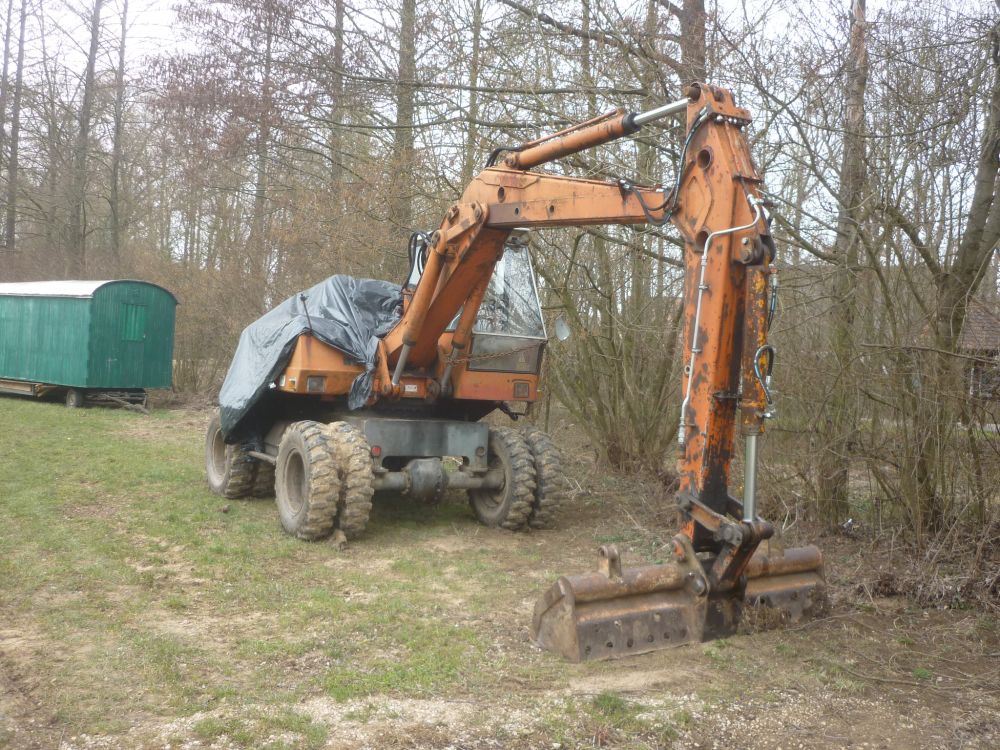

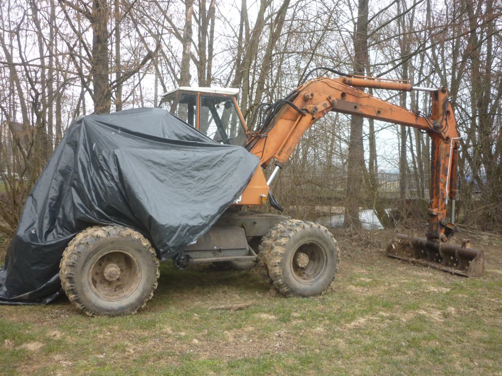

Hier ein AB 1252 Baujahr 1976.
Leider war er hinten abgedeckt :( .

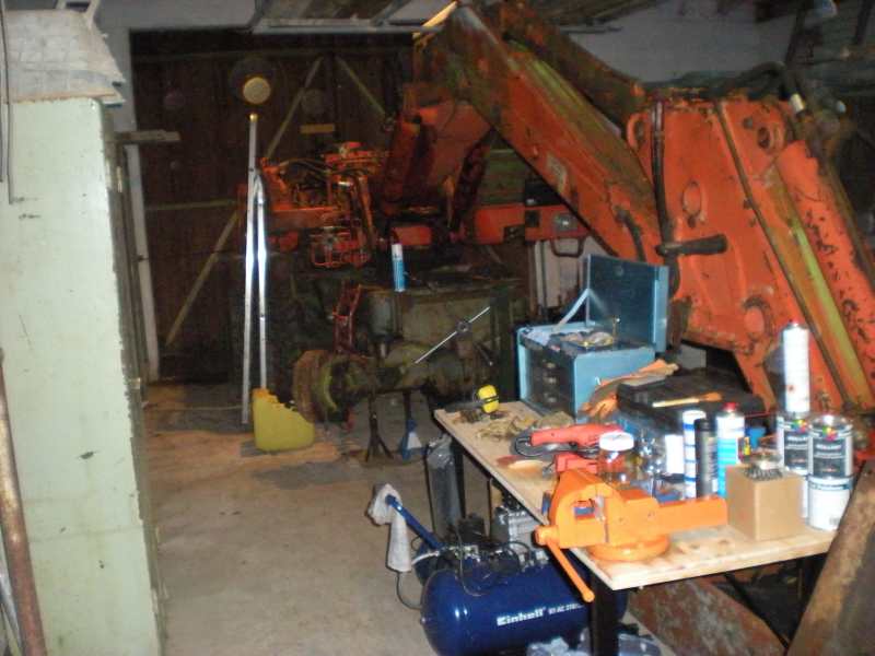

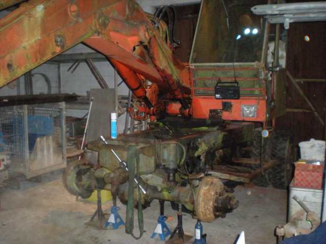

Im Moment steht er in einer kleinen Halle und ich habe die Vorderachse drunterweg. Morgen werde ich die neuen Achsschenkelbuchsen einpressen und dann kann ich die Achse mal wieder zusammenschrauben.

Ich habe die Achse komplett zerlegt, mache die Dichtungen neu und Tausche defekte Lager aus. Irgendwas scheint sich in der Achse schonmal zerlegt zu haben und hat zwei Zähne am Differntial beschädigt, da habe ich die Kanten schön geschliffen damit da nicht noch mehr passiert. Die Achschenkelbuchsen und Bolzen hat mir nen Kumpel gedreht. Die Achschenkel waren eigentlich der Grund warum ich angefangen habe mit dem Zerlegen aber als ich die abhatte konnte man nach dem ziehen der Steckachsen im Rohr ein kaputtes Lager erkennen und so hab ich alles zerlegt:-)

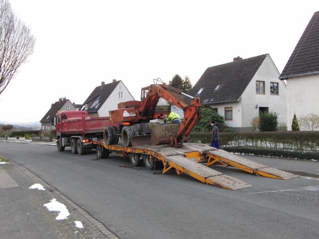

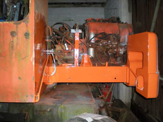

Muss mal neue Fotos machen diese sind zum Teil schon fast nen Jahr alt.
Da habe ich ihn Abgeholt.
Schonmal ein bisschen neue Farbe da der Tank gerade raus war.
