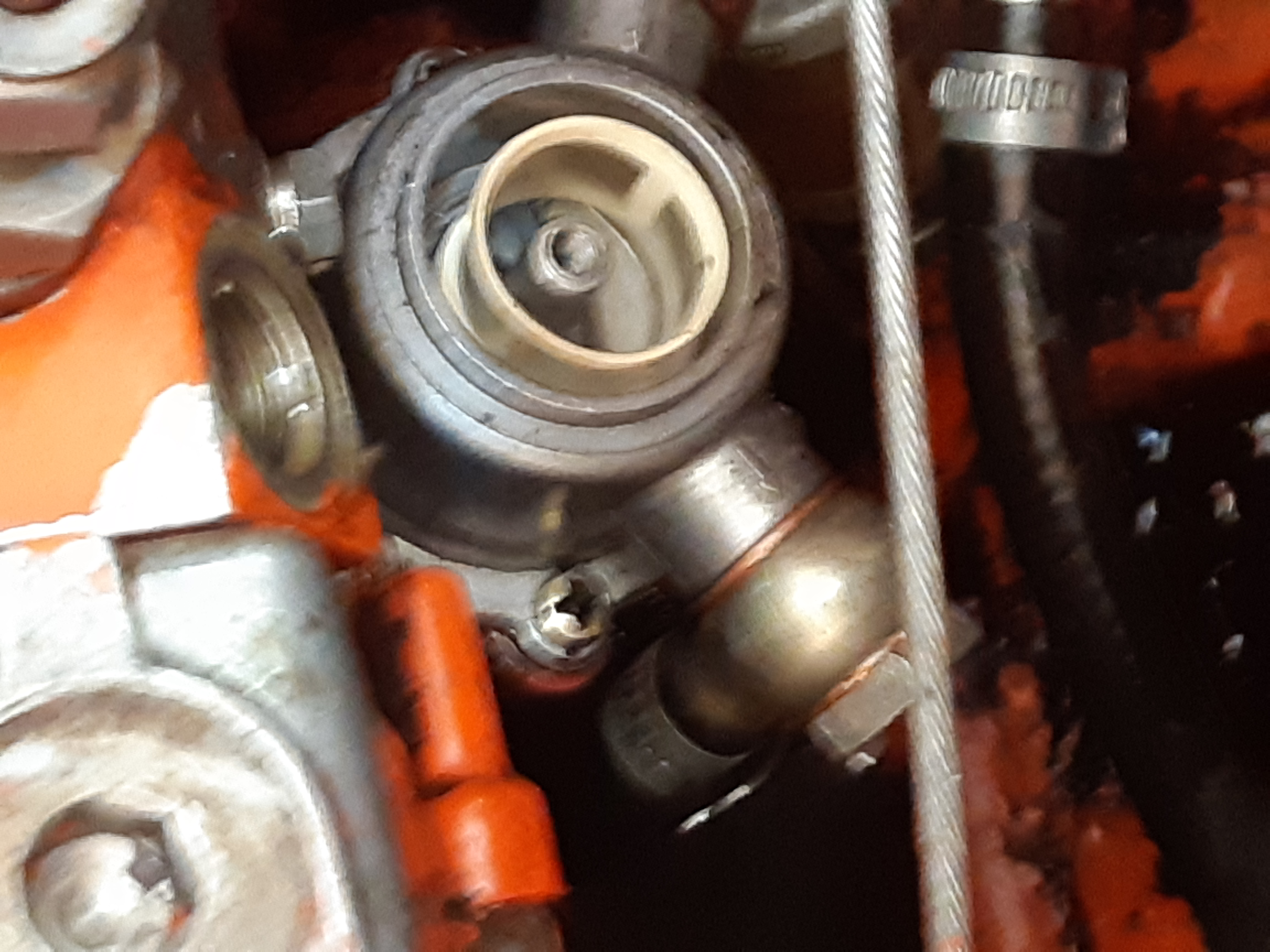

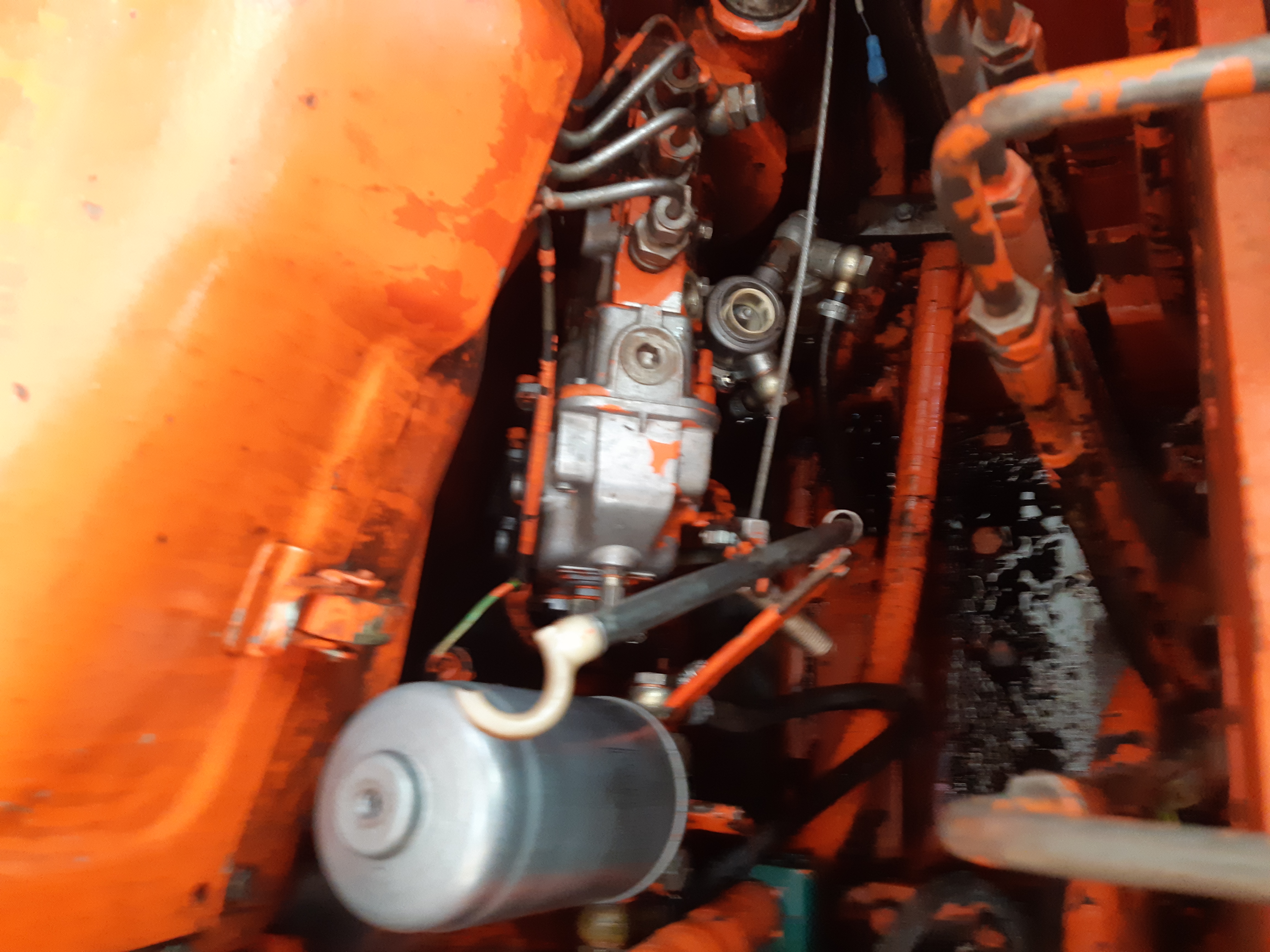

Re: Förderpumpe
stell mal bitte ein paar Bilder von der Einspritzpumpe und Förderpumpe ein.

Re: Förderpumpe
BILDER sind jetzt nicht so Top, war wohl Öl auf der Linse
Das Öl war schwarz....
Wird dann wohl vom Motor her wieder aufgefüllt ??
Re: Förderpumpe
Ja, wahrscheinlich, auf den Bildern erkennt man es nicht. Von der ESP müßte auf jedenfall eine Leitung zum Motor gehen, wenn diese davon geschmiert wird. Anbei noch eine pdf Datei. Die Nr 22 müßte eine davon sein und ist hinten an der Pumpe angeschraubt.
