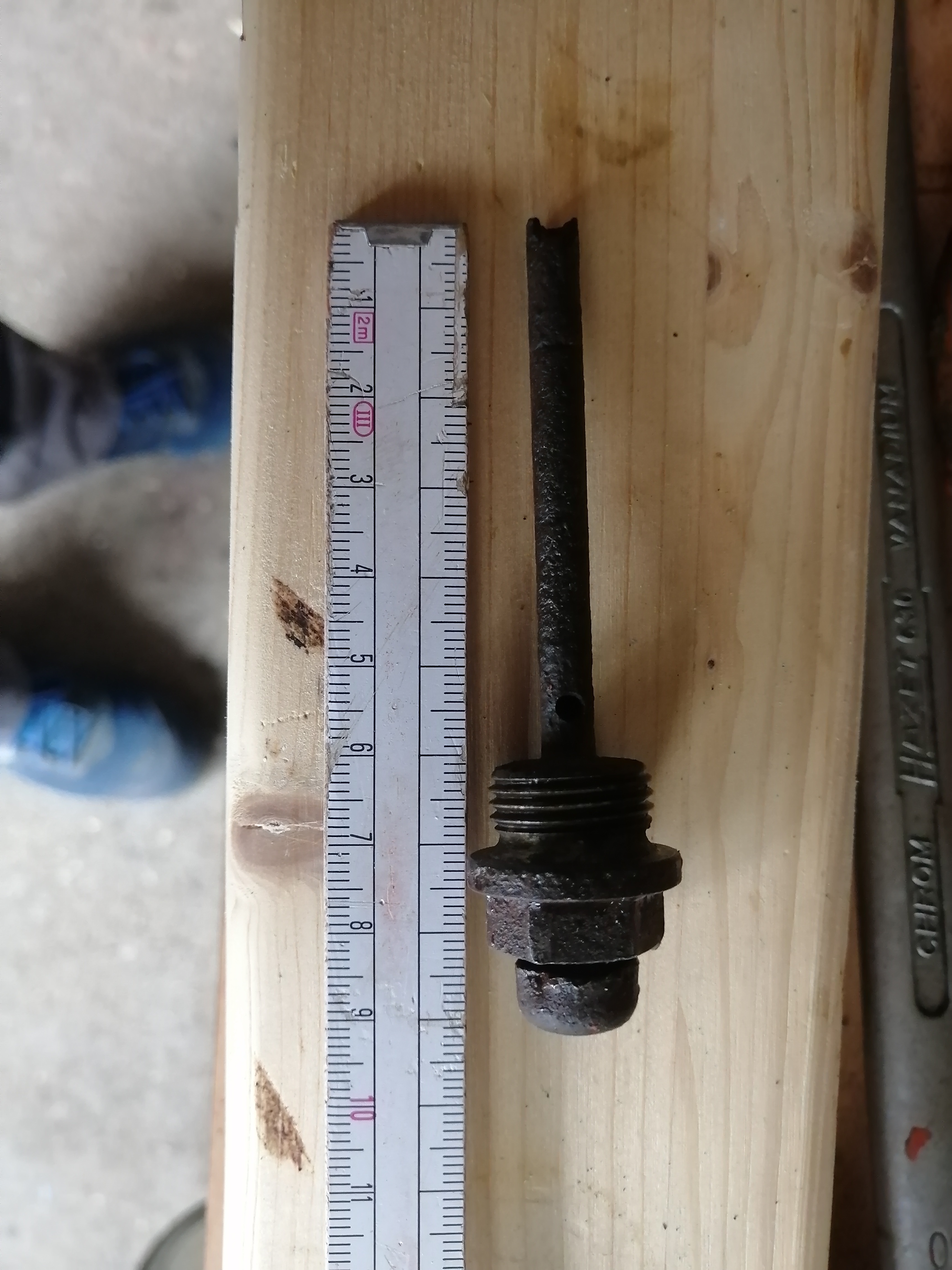

Beitrag von holzkopf » So 16. Apr 2023, 06:58
ich hab das Teil auf der Werkbank liegen. Maße vom Peilstab reich ich nachher rüber.

Beitrag von holzkopf » So 16. Apr 2023, 10:03
Bitteschön.
Bei 1,5 cm ist noch eine Markierung, vermutlich der Füllstand.

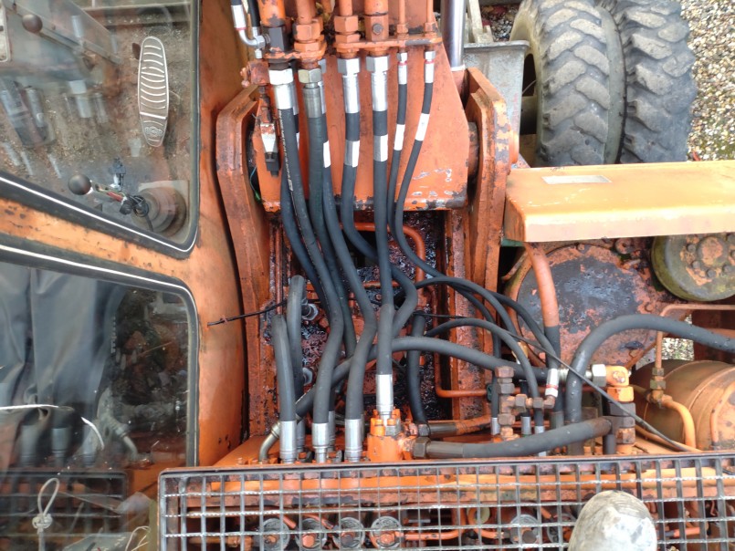

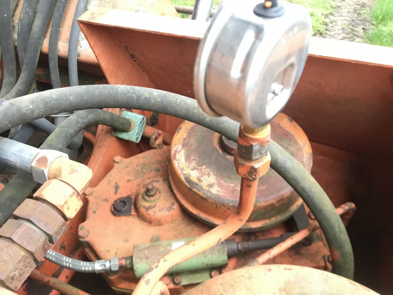

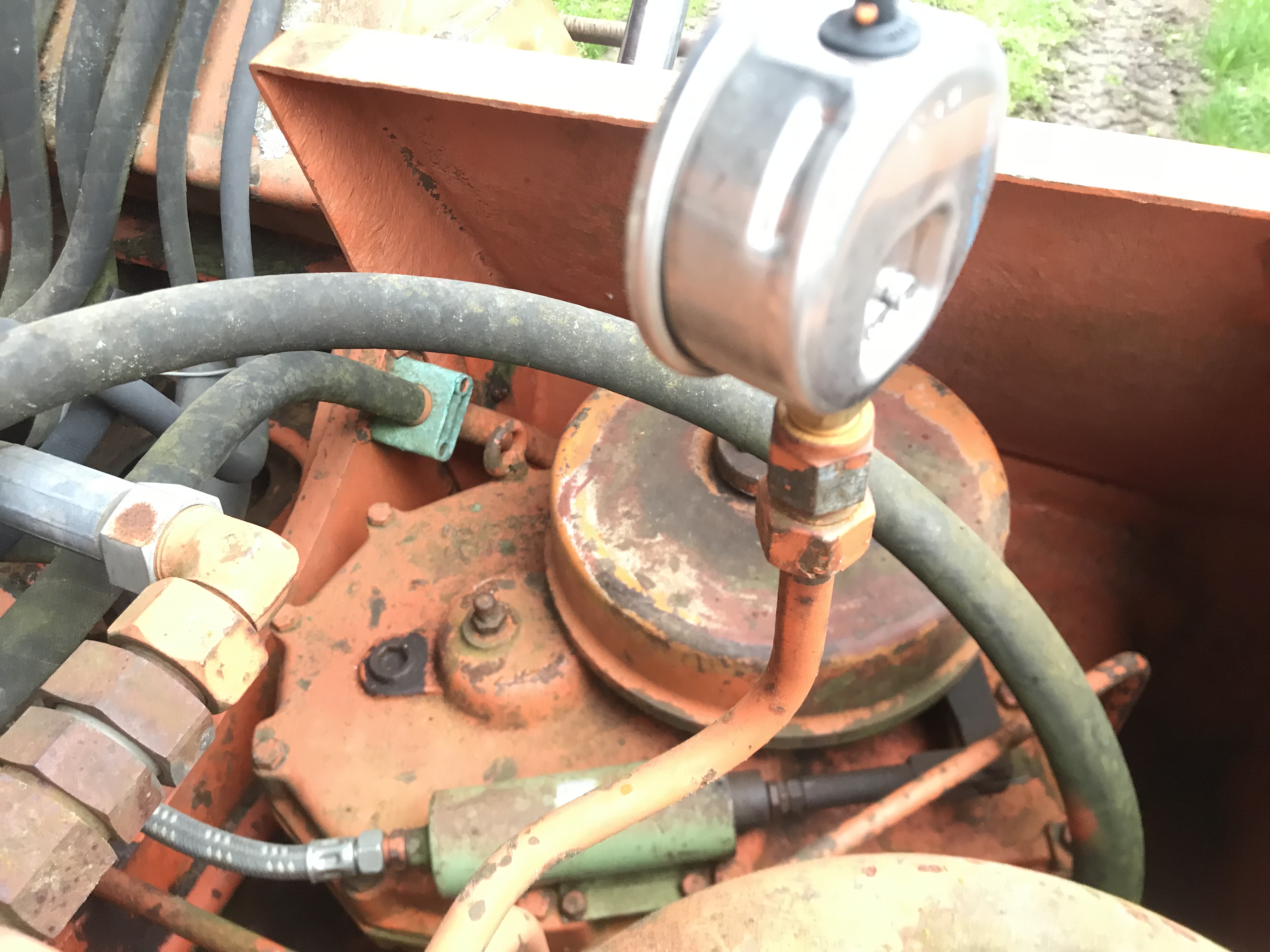

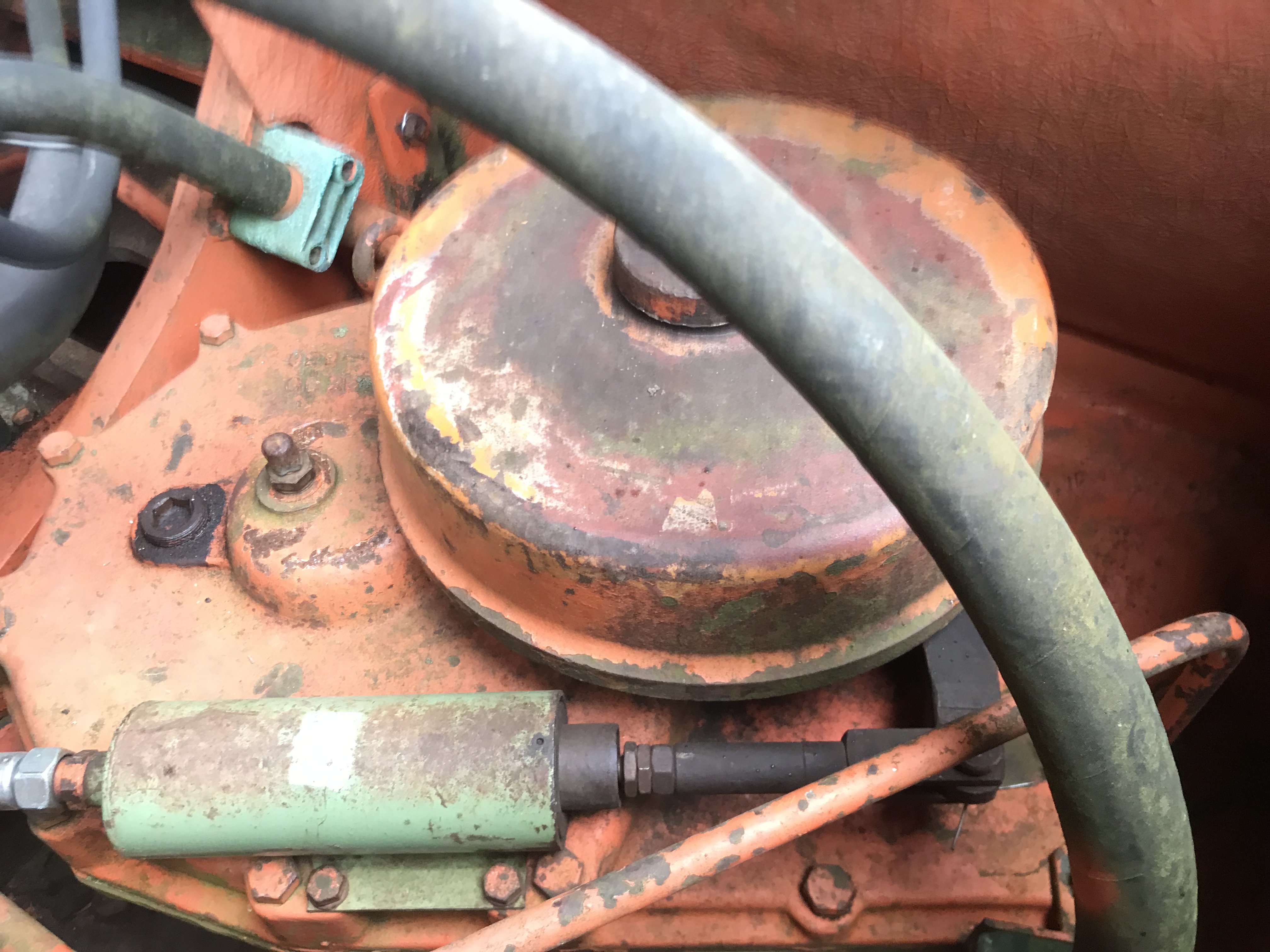

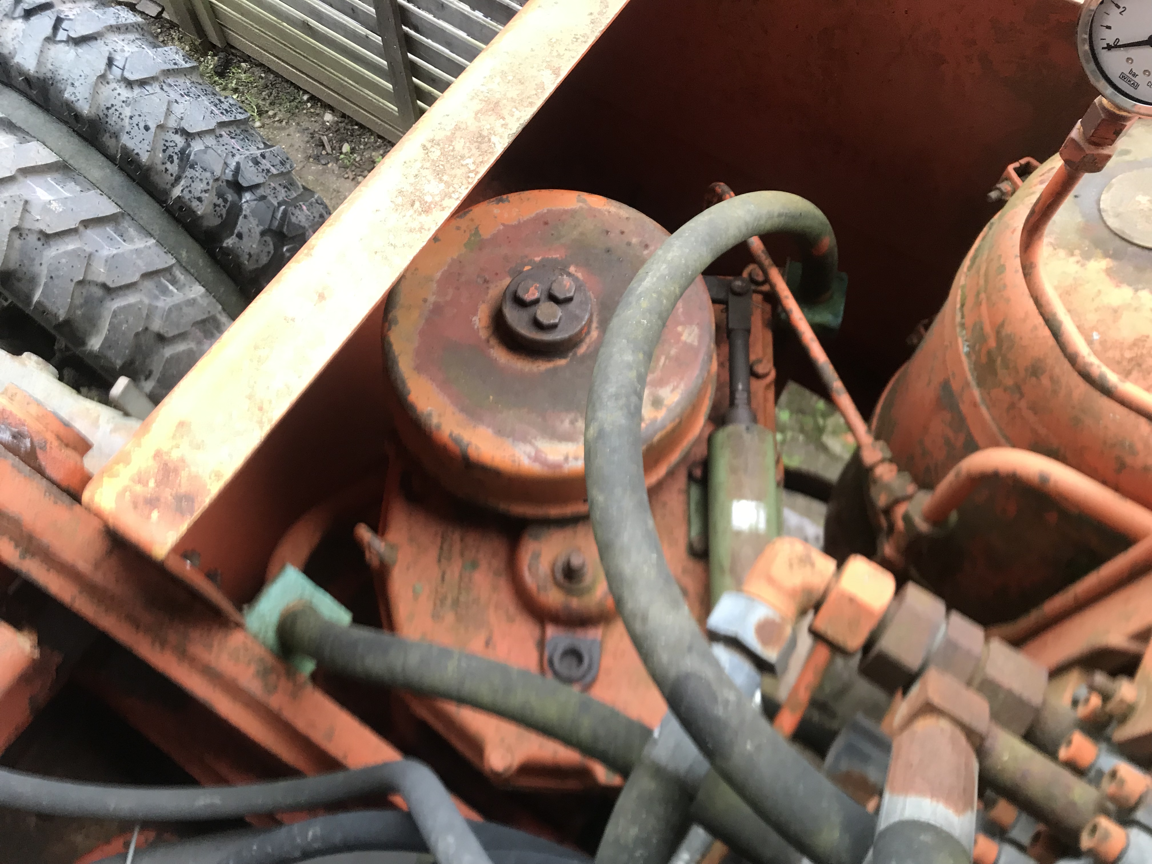

Leider habe ich gerade festgestellt dass ich sowohl unter der imbusschraube als auch unter der Schraube für die entlüftung kein Platz für ein Peilstab ist sondern direkt ein Zahnrad darunter ist. Gibt es von dem Schwenkgetriebe unterschiedliche Varianten oder übersehe ich da was? Habe hier auch mal ein paar Bilder hoffe die können weiterhelfen

Beitrag von Tyriustdk » So 16. Apr 2023, 17:29
Also meines sieht definitiv anders aus. Der Federspeicher für die Schwenbremse sitzt bei mir z.B auch vorne und wird auf dem Foto von der GFK-Verkleidung verdeckt.
Re: Atlas AB1302D Schwenkgetriebe Ölstand
Beitrag von Webmaster » So 16. Apr 2023, 17:53
Du hast schon das neue Schwenkgetriebe verbaut. Das wurde mal in der Serie umgestellt.
Anbei ein Bild, wo normalerweise der Meßstab sitzen sollte.
