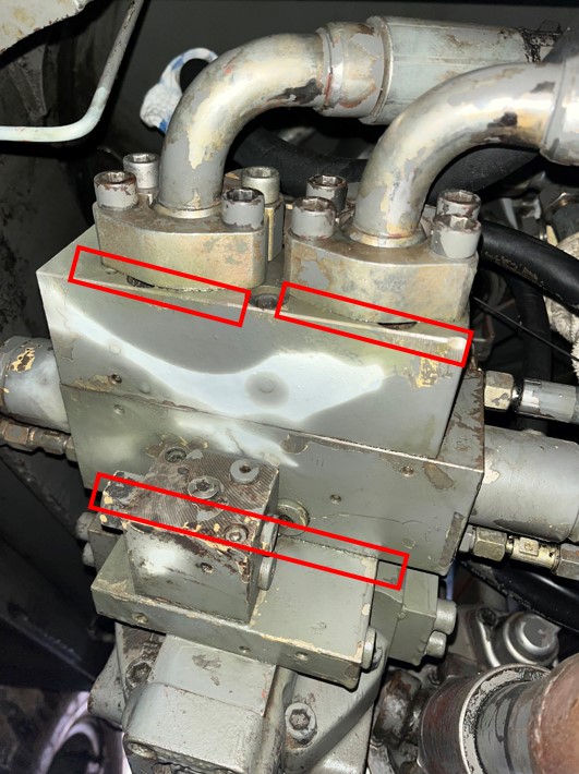

bei meinem 1304 sind die vorgeschalteten Hydraulikblöcke des Fahrantriebs massiv undicht. Ich habe die Stellen im Bild rot eingerahmt. Eine Undichtigkeit ist an beiden SAE Flanschen. Ich habe an beiden Flanschen die Dichtung bereits getauscht, ohne richtigen Erfolg. Ich werde jetzt wahrscheinlich im Rahmen der Reparatur die beiden Schläuche ersetzen. Vielleicht bringt das ja einen Erfolg. Wenn jemand einen Tip hat wie man undichte SAE Flansche abdichtet wäre ich natürlich auch dankbar
Die Hauptundichtigkeit liegt zwischen den einzelnen Hydraulikblöcken. Ich Vermute, dass Diese gegeneinander mit handelsüblichen O-Ringen abgedichtet sind. Gibt es irgendetwas zu beachten, wenn man die Blöcke trennt? Sind hier spezielle O-Ringe verbaut? Wäre natürlich super, wenn mir jemand vor dem Zerlegen die Maße durchgeben könnte. Kann man die Schrauben erneut verwenden bzw. benötigen Diese erhöhte Anzugsmomente?
Bin über jeden Tip dankbar.
Gruß Volker

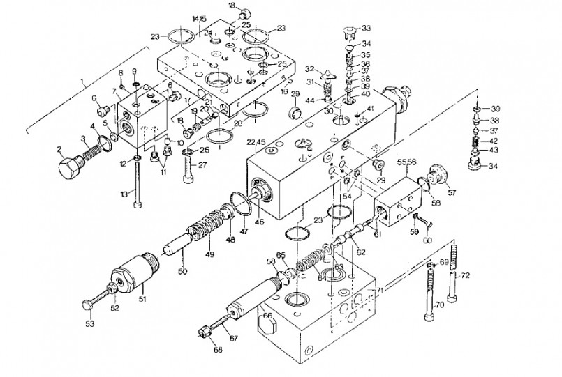

anbei mal eine Zeichnung vom Fahrbremsventil.
Ich selber hab noch keines zerlegt, aber sollte nicht so schwierig sein. Auf jedenfall die Blöcke vorsichtig auseinandermachen. Ich hatte mal nen Steuerblock, da war zwischen beiden eine Kugel verbaut und ich habe es nicht gleich bemerkt :D .
Wie es auf den Bildern aussieht, sind es normale O-Ringe. Solltest Du Bioöl in der Maschine haben, würde ich grüne O-Ringe verwenden.
Bzgl SAE Abdichtung, da hatte ich bisher noch keine Probleme. Wenn der O-Ring nicht abdichtet, dann wirklich mit neuen Schläuchen probieren.
