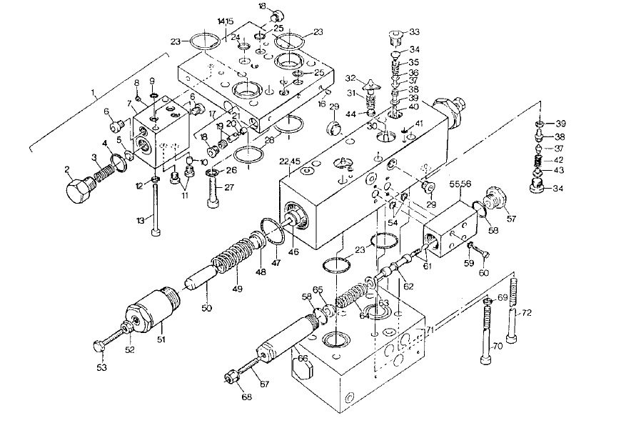

anbei mal eine Zeichnung vom Fahrbremsventil.
Ich selber hab noch keines zerlegt, aber sollte nicht so schwierig sein. Auf jedenfall die Blöcke vorsichtig auseinandermachen. Ich hatte mal nen Steuerblock, da war zwischen beiden eine Kugel verbaut und ich habe es nicht gleich bemerkt :D .
Wie es auf den Bildern aussieht, sind es normale O-Ringe. Solltest Du Bioöl in der Maschine haben, würde ich grüne O-Ringe verwenden.
Bzgl SAE Abdichtung, da hatte ich bisher noch keine Probleme. Wenn der O-Ring nicht abdichtet, dann wirklich mit neuen Schläuchen probieren.

ich habe gestern begonnen den Antrieb zu zerlegen. Als ich die ersten Dichtungsringe entfernt habe, hatte ich Zweifel ob das O-Ringe waren. Gefühlt waren das Rechteckringe aus Kunststoff. Das würde zumindest die Undichtigkeit erklären. Ich werde demnächst die Hydraulikblöcke weiter zerlegen. Ich würde dann die ausgebauten O-Ringe vermessen und die Ersatzteile besorgen. Wäre natürlich genial, wenn ich die Ersatzteile schon hätte. Deshalb hier die Frage kann jemand aufgrund folgender Ersatzteilnummern die O-Ring Größe herausfinden?

Moin,
das was du da ausbaust muss nicht extrem verformt sein.
Dichtungsringe gibt es neu auch in rechteckig bzw. mit quadratischem Querschnitt .

Falls noch nicht zu spät:
0314383 Rundschnurring 15 x 2,5
0314349 Rundschnurring 10 x 2,5
