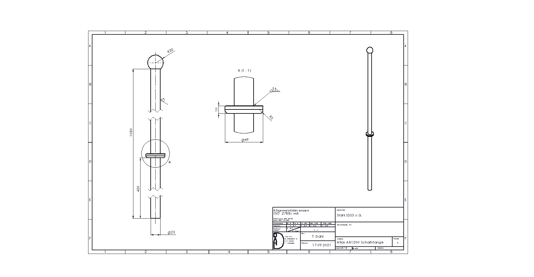

anbei eine Zeichnung vom Schaltstab, ist aus Vollmaterial, kein Rohr.
Gruß Theodor
Schaltstab.PDF
(38.19 KiB) 508-mal heruntergeladen

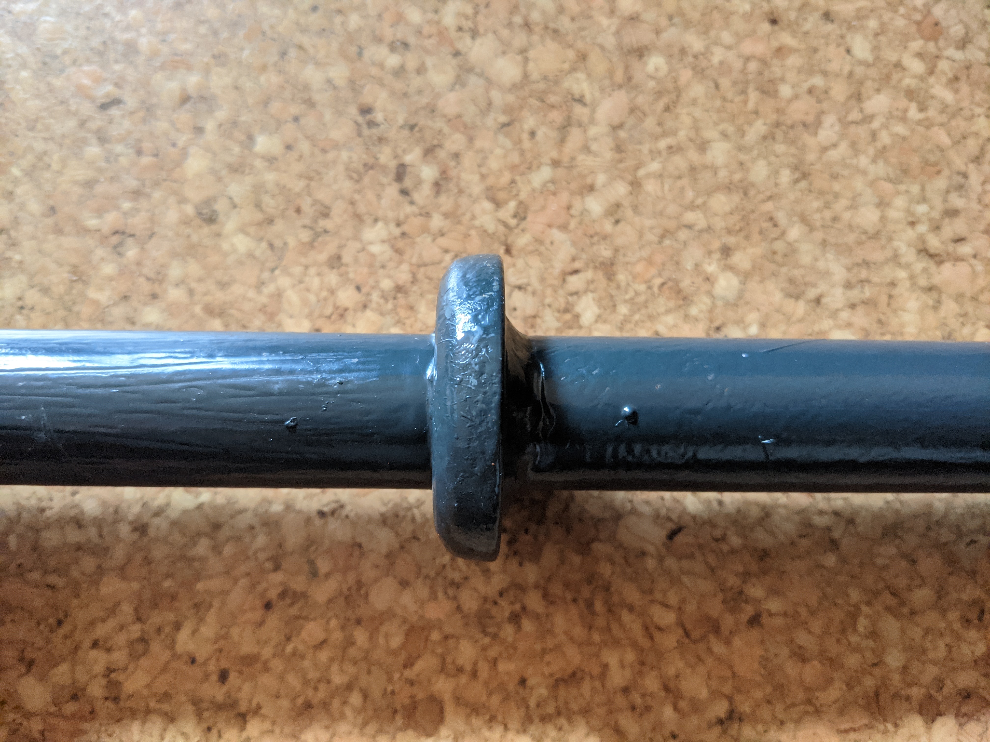

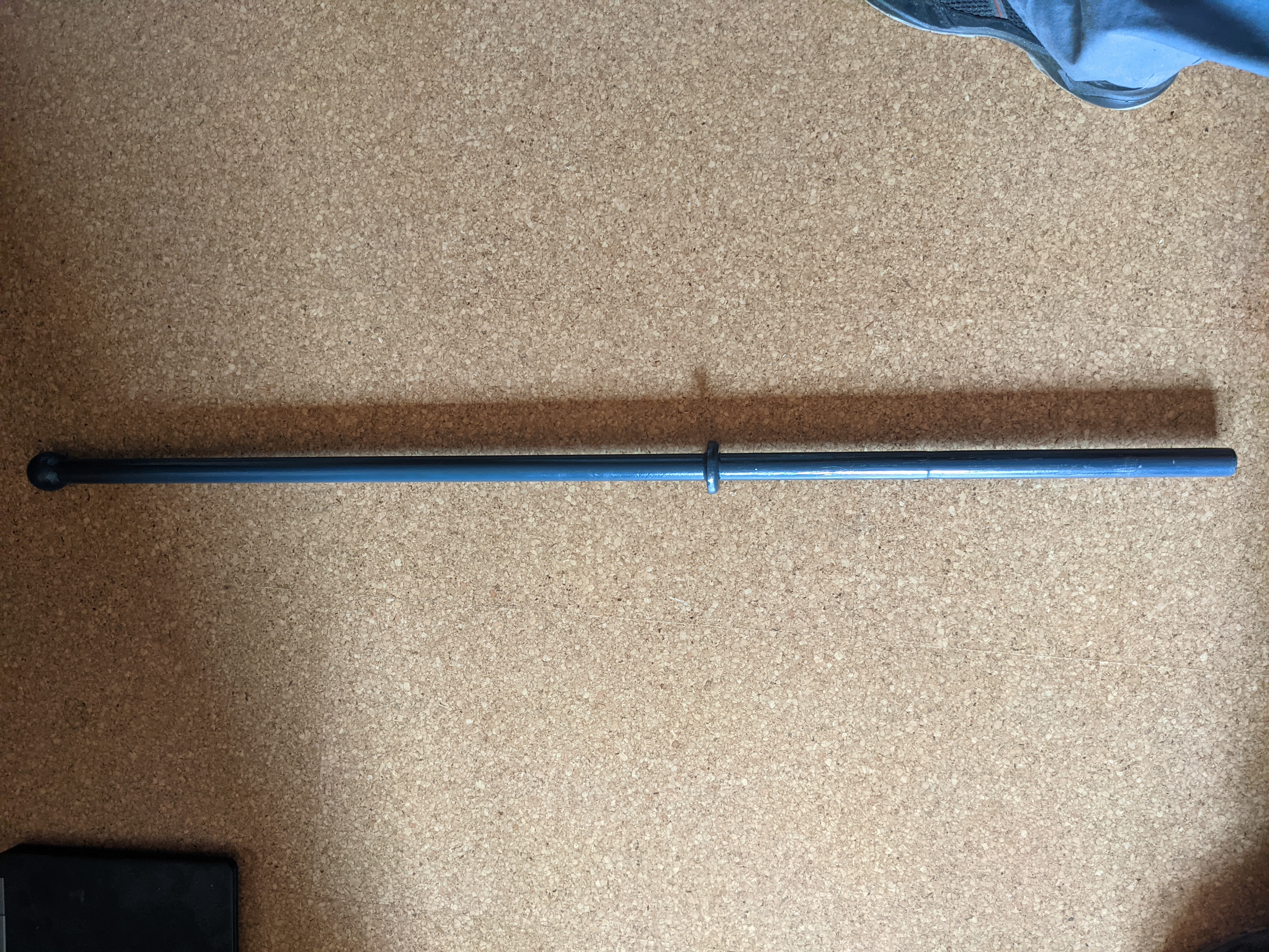

Und noch zwei Fotos...
Gruß Theodor
