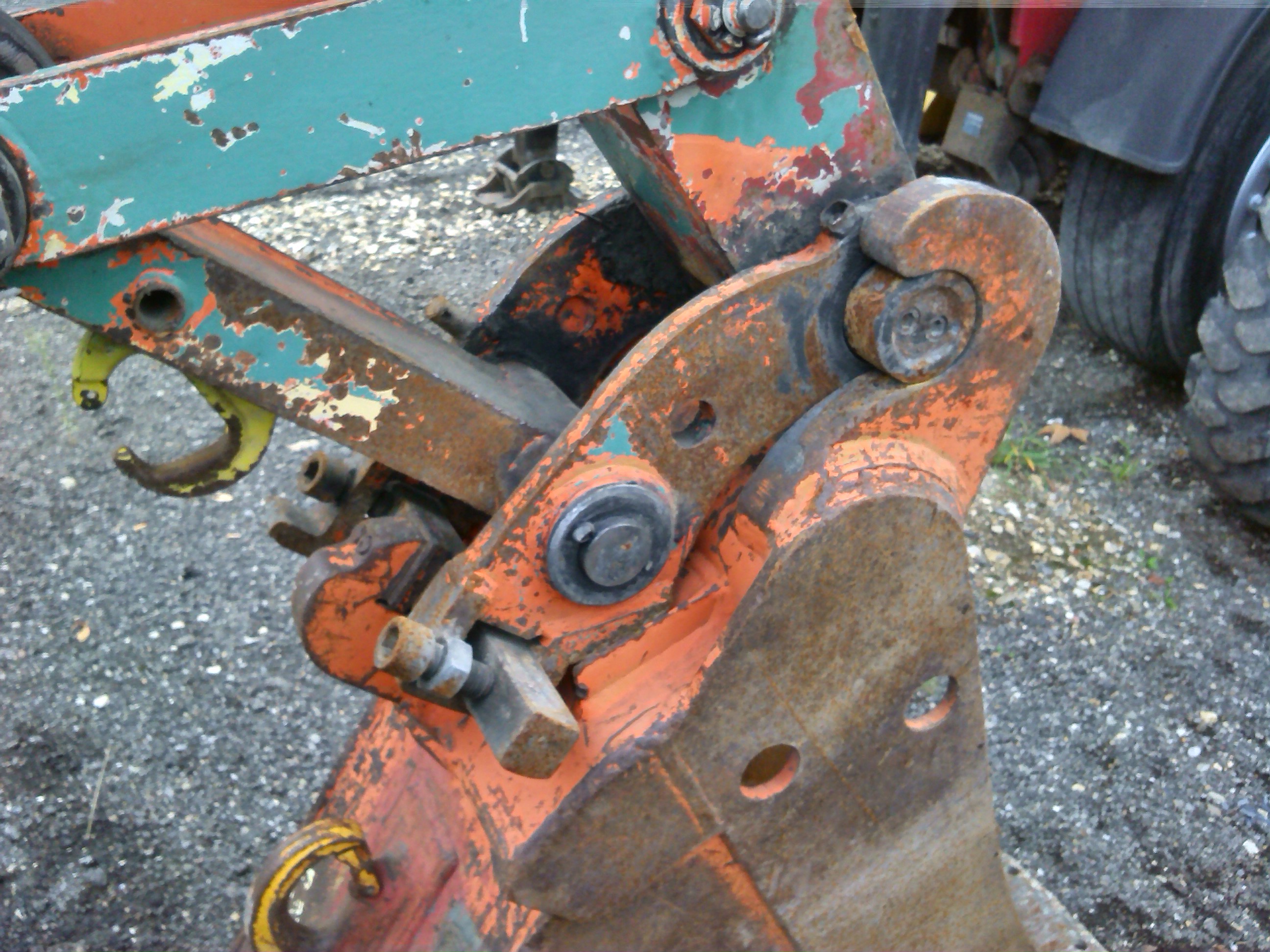

Wie gewünscht ein Foto vom Schnellwechsler.

Du hast wie es aussieht das original Atlas Schnellwechselsystem. Anbei ein Prospekt davon.
Da Du aber glaub ich nen schmaleren Löffelstiel hast, müßte auch Deine Aufnahme schmaler sein, als bei den größeren Typen.

Die SW-Einrichtung sieht aus wie in dem Prospekt, allerdings ist die am 1104 zierlicher. :)
Aber eine Bezeichnung sehe ich im Prospekt auch keine.
Für die Montage eines Greifers benötige ich die Zange von Seite 1 des Prospektes, aber in der richtigen Größe für unsere Aufnahme. :roll:

Die Gelenklasche vom Greifer hat die Bezeichnung T 11.40.

ich muss Daniel recht geben es ist eine T11.40.

Hallo Atlas Nordhessen,
gibt es Maße zum Vergleichen mit der Schnellwechselaufnahme?
Wenn ich sicher bin das es die T 11.40 ist die bei uns passt muss ich mich auf die Suche nach einer machen.
Hoffentlich gibt es die auch gebraucht, ich schätze die ist als Neuteil nicht günstig zu haben. Und ich brauch ja noch einen Greifer dazu. :shock:
