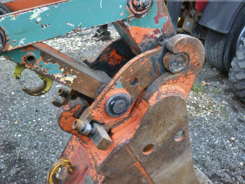

die Aufnahme für den Greifer ist eine E32(orange) original. Das grau lackierte Gelenkstück ist ebenfalls original und müsste T630 heißen.
Als Vorlage habe ich einen Tiefenlöffel mit SW Aufnahme von einem Bekannten zur Verfügung gestellt bekommen. Die Platten / Haken habe ich aus einem 50mm Baustahl schneiden lassen. Es folgt noch die Nachbearbeitung (Sitz der Verschleißplatten).
Dann trenne ich die verbolzte Aufnahme von meinem Löffel und schweiße die nachgebauten Teile an.
Die Schnellwechselplatte gibt es auch über den ET Handel zum Verschweißen auf den Löffel.

Du hast wie es aussieht das original Atlas Schnellwechselsystem. Anbei ein Prospekt davon.
Da Du aber glaub ich nen schmaleren Löffelstiel hast, müßte auch Deine Aufnahme schmaler sein, als bei den größeren Typen.

Die SW-Einrichtung sieht aus wie in dem Prospekt, allerdings ist die am 1104 zierlicher.
Aber eine Bezeichnung sehe ich im Prospekt auch keine.
Für die Montage eines Greifers benötige ich die Zange von Seite 1 des Prospektes, aber in der richtigen Größe für unsere Aufnahme.
fish
fish

ich muss Daniel recht geben es ist eine T11.40.
Bei weiteren Frage helfe ich auch gerne.

gibt es Maße zum Vergleichen mit der Schnellwechselaufnahme?
Wenn ich sicher bin das es die T 11.40 ist die bei uns passt muss ich mich auf die Suche nach einer machen.

habe gerade bei Atlas die Sachen angefragt. Sende dir mal eine PN mit den Preisen von dem Neuteil und ne Zeichnung mit Maßen.
