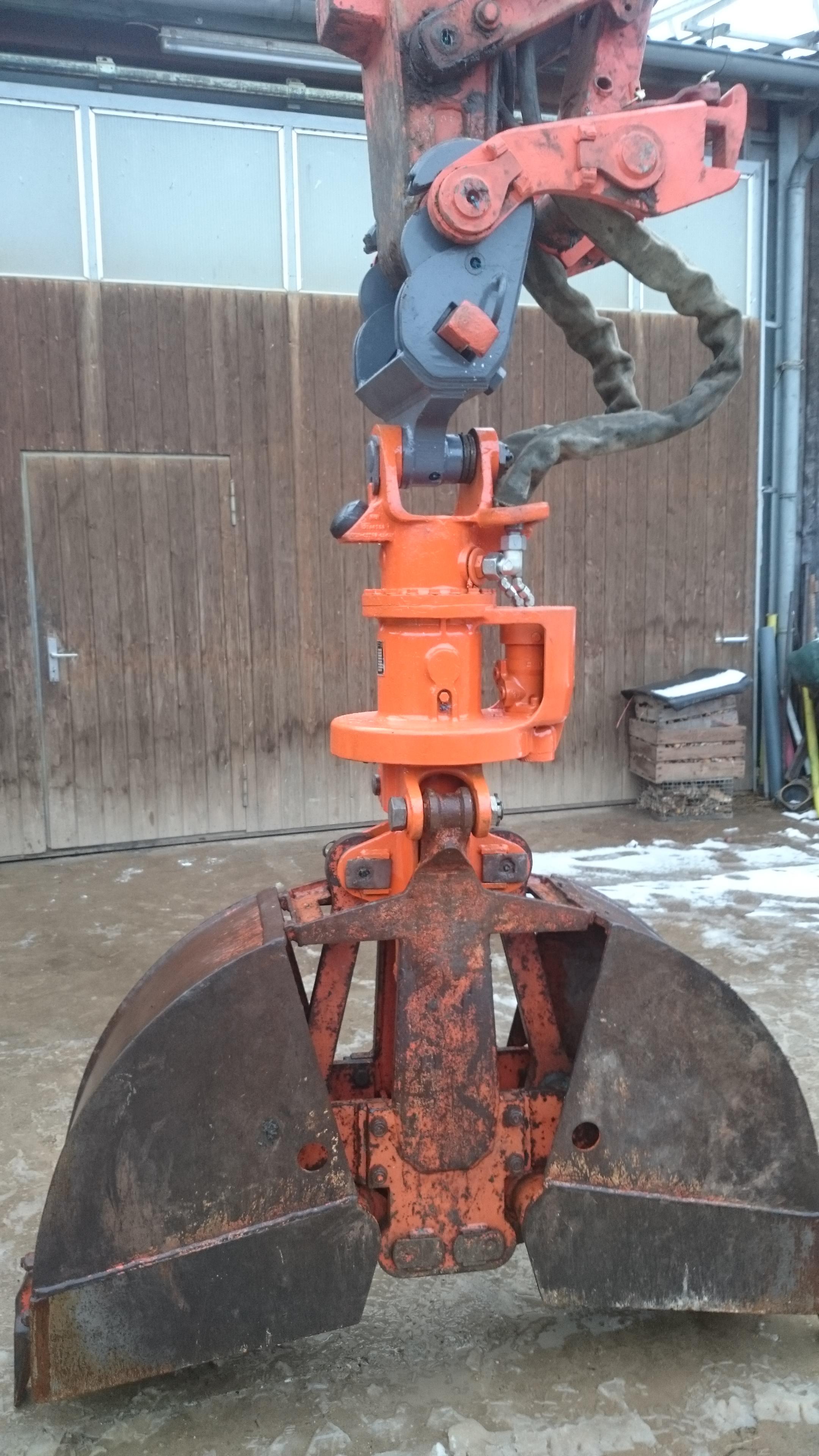

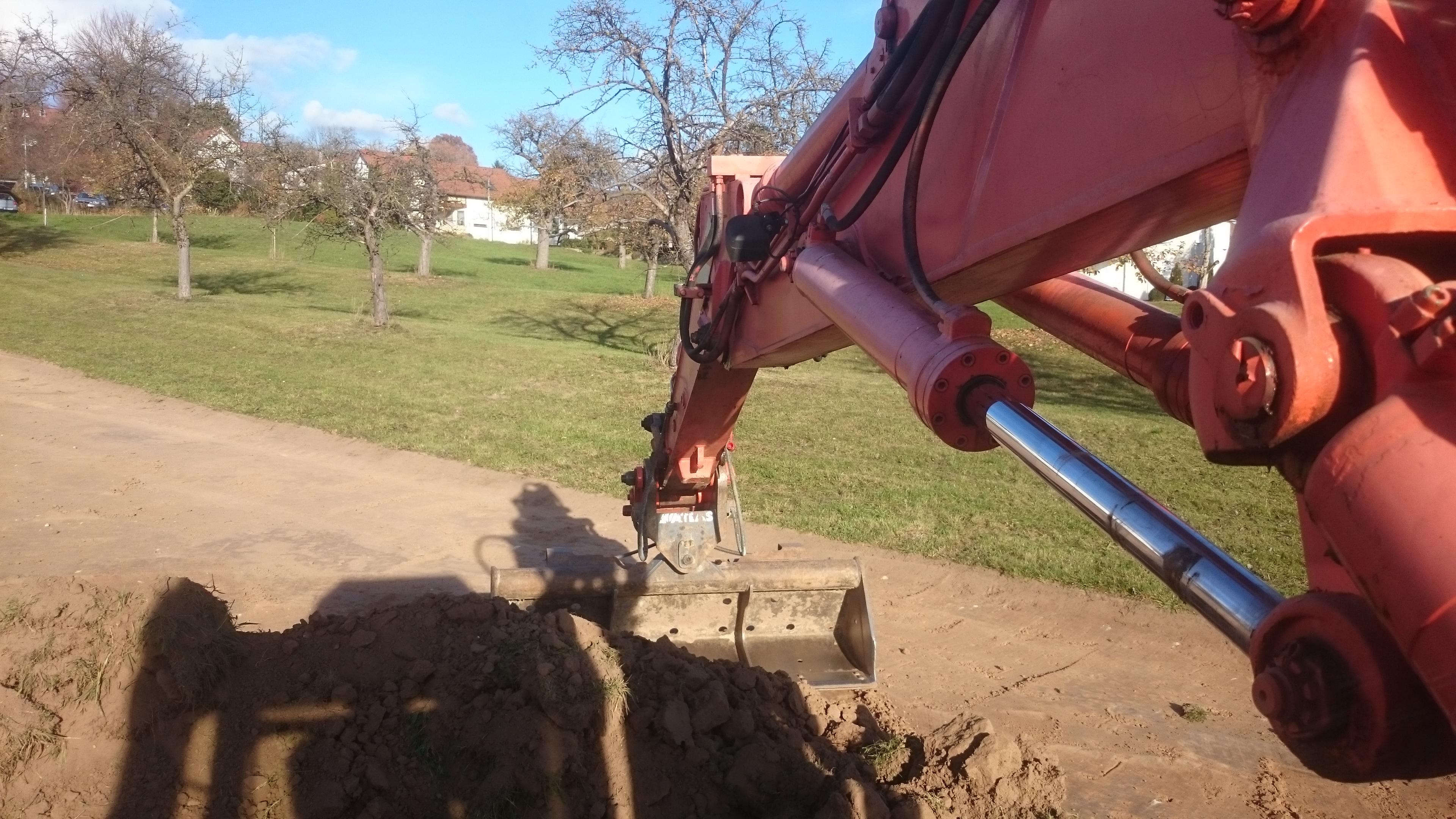

die Umrüstung macht einiges an Arbeit! Ich habe es allerdings in Angriff genommen und.....(kommt später ;) )
Zwischenzeitlich habe ich meinen Greifer umgerüstet und einen anderen Grabenräumlöffel.
Deshalb auch mein alter Grabenräumer in den Kleinanzeigen hier im Forum. :cry:
Hätte ihn gerne auch umgerüstet, ist aber sehr zeitaufwändig.
Aktuell bin ich noch an der Aufnahme meines Tiefenlöffels beschäftigt. Die Teile habe ich mir schneiden lassen. Richtung Weihnachten wird umgeschweißt.
Ein Adapter von SMP auf verbolzten Löffel kommt für das regelmäßig eingesetzte Werkzeug bei mir nicht in Frage. Die "Mehrbelastung" durch geänderte Kinimatik möchte ich meinem 1304 nicht zumuten.
(vom Anfang ;) )....und nicht bereut! Zwar ist es auf den ersten Blick kostspielig, aber ich scheue mich nichtmehr das Werkzeug zu wechseln und immer genau das zu verwenden was gebraucht wird.
Anbei ein paar Bilder.

Adapter E32
Grabenräumlöffel

Kannst du mal bitte ein Bild vom Greiferdrehmotor machen?

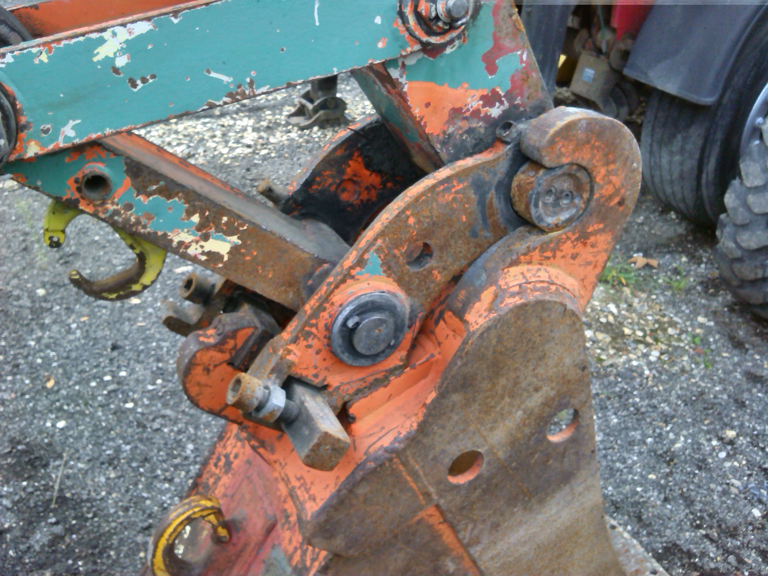

der Atlas 1104 den ich im Verein betreue hat einen Schnellwechsler, aber welcher Typ ist das?
Es ist kein Typenschild mehr zu sehen. :(
Gibt es irgendwelche Masse die auf den Typ schließen lassen?
Ich will einen Greifer beschaffen und um den nutzen zu können benötige ich die passende Aufnahme.
Der Wechsler sieht aus wie auf dem Bild von Chris, mir fehlen aber die Bezeichnungen um auf die Suche zu gehen.

Das schaut ja sehr gut aus... 8-)
Ist die Aufnahme am Greifer ein Neuteil, orginal ?
Klar , wenn mann sich dann das Wechseln angewöhnt, dann ist das schon eine feine Sache...
Und es schont das Material, dann kratzt man nicht mehr alles mit dem Grabenräumlöffel raus, weil
Der halt gerade dran ist.... :mrgreen:
Ich bin noch am überlegen mit nem Umbau , zumindest mal den Grabenräumer und die Tieflöffel.
Hast du die Maße von nem fertigen Löffel abgenommen ?

@fish: Stell mal bitte ein, zwei Fotos von Deinem Schnellwechsler ein. Denk dann sollten wir es herausbekommen, welcher Schnellwechsler es ist.
