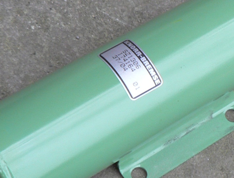

den Wabco Federspeicherbremszylinder kauft man im KFZ-Zubehör.
Die Nummer habe ich hier im Forum irgendwo geschrieben.
Meinen habe ich mit einem Tecalan-Schlauch angeschlossen, weil die Druckluft-Leitung vergammelt war.
Ich meine, es kommt von der Seite eine 6mm - Stahlleitung, wo ein Schlauch angeschlossen ist.
Die habe ich durch Kupfer ersetzt.
Ich ersetze alle (defekten) Druckluftleitungen in KFZ durch Kupfer-Leitungen.
Kann man prima verarbeiten (Biegen, Löten, Pressen), und hält mindestens 28 bar aus.
Also weit mehr, als was die Druckbehälter-Verordnung vorschreibt.
Mein TÜV-Prüfer lobt mich immer.
Zuletzt geändert von Bagger-Tante am Fr 15. Mär 2019, 08:33, insgesamt 1-mal geändert.
Beiträge: 175
Re: Grüner 1302D
Beitrag von Bagger-Tante » Fr 15. Mär 2019, 08:32
eben noch das Foto rausgesucht:
