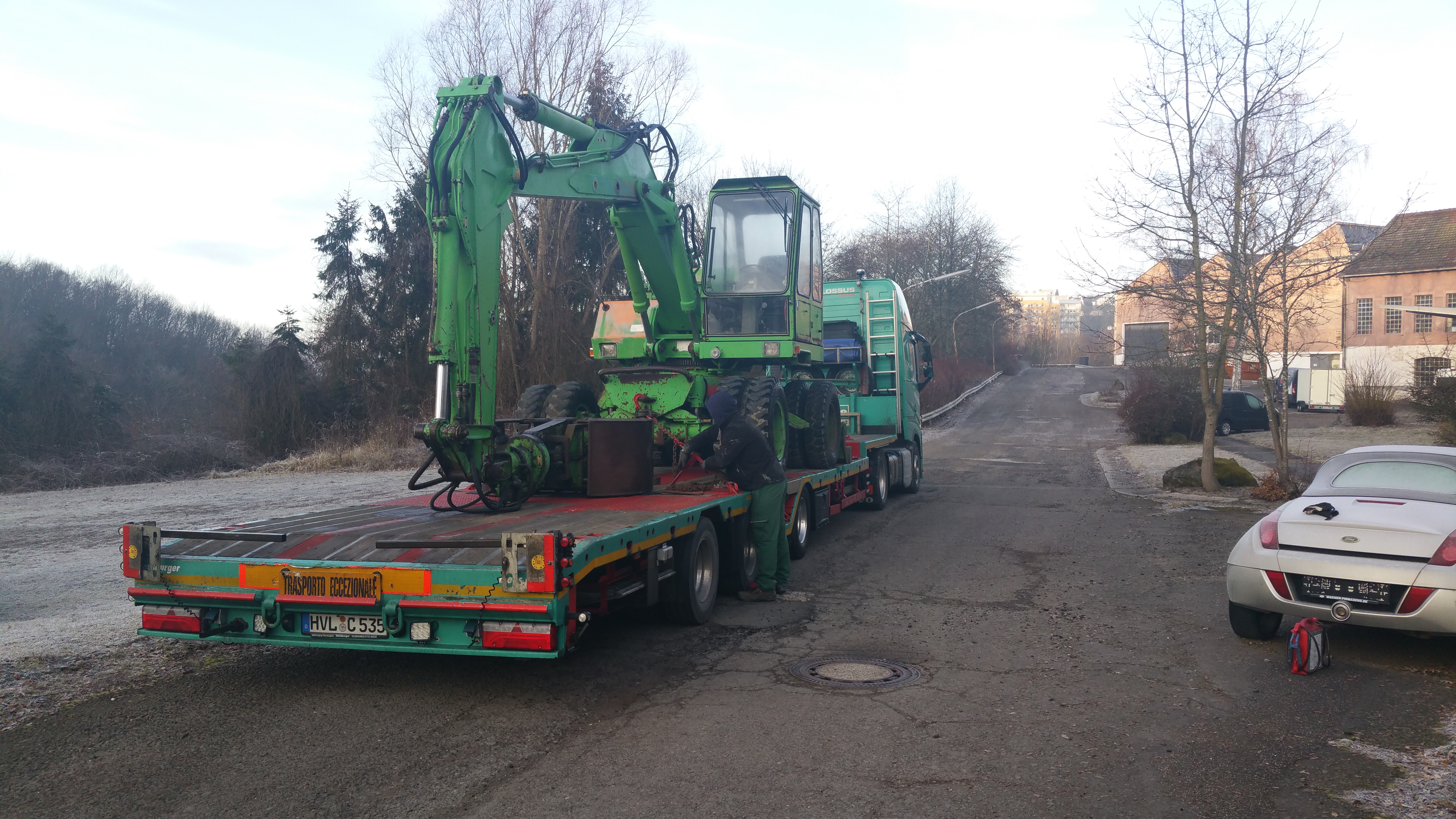

Noch am selben Tag wurde er mit einer Spedition verschifft und kam am nächsten Morgen an.

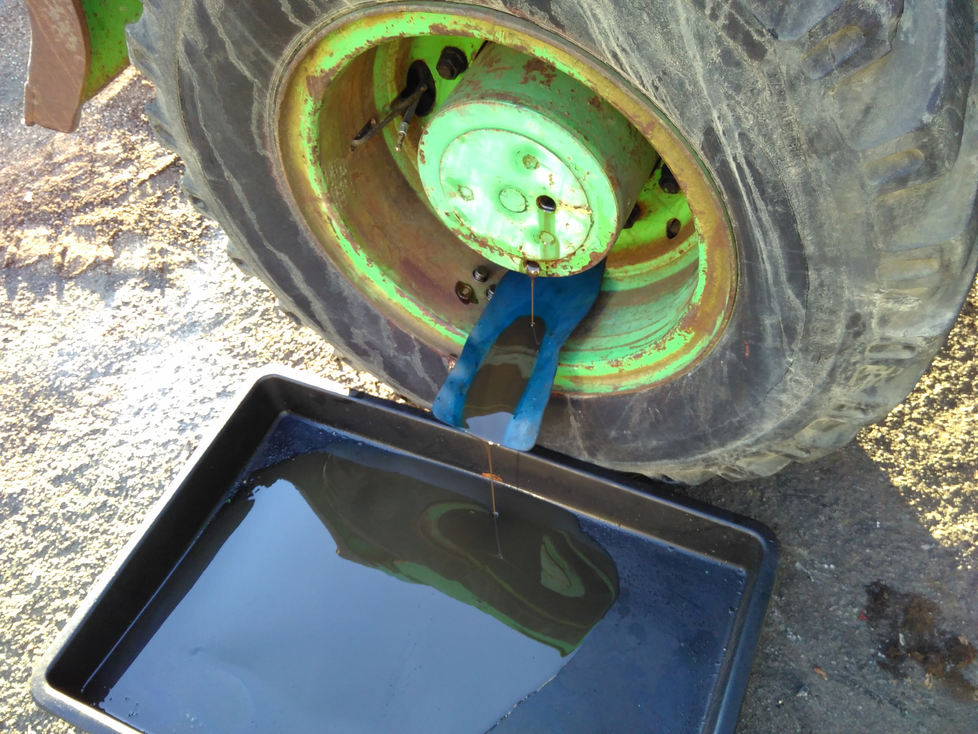

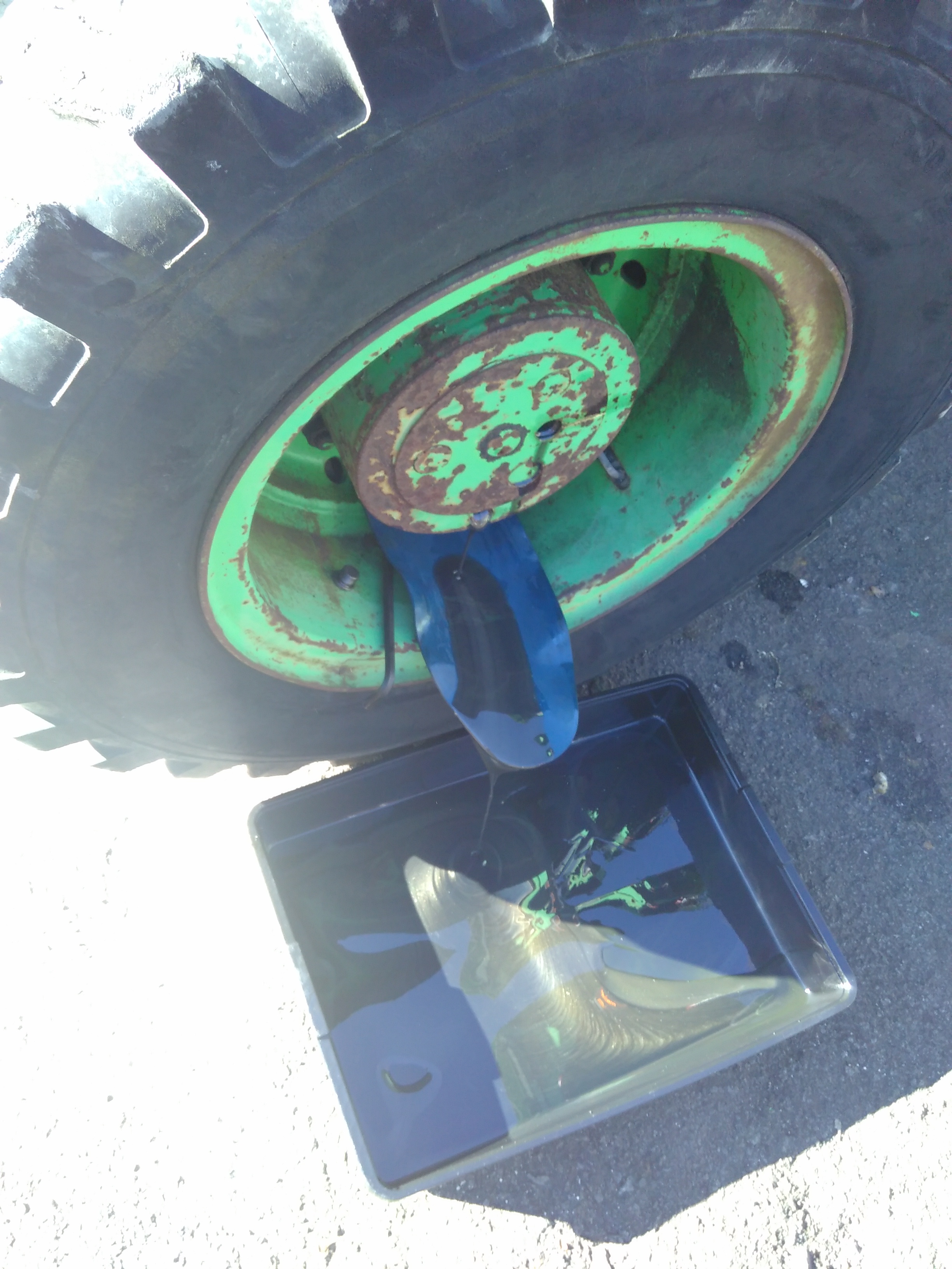

In den folgenden Tagen hab ich dann die Filter und Öle gewechselt. Für den nächsten Ölwechsel an der Vorderachse muss ich mir einen Adapter bauen. Das Öl an den Planeten aufzufüllen nervt. Allerdings waren die Ölwechsel der Achsen notwendig. Hinten kam zuerst Wasser und vorne reichlich Abrieb. Ich hoffe nur, dass das kein Zeichen für einen Schaden der Planetengetriebe ist. Den nächsten Motorölwechsel werde ich auch ohne Öldusche machen. Clever wer weiß, dass da ein Ventil sitzt.... Schön war es nicht. Im Tank ist scheinbar Heizöl, denn ich kenne keinen roten Diesel.

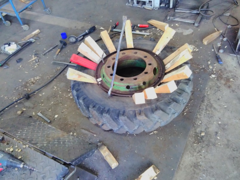

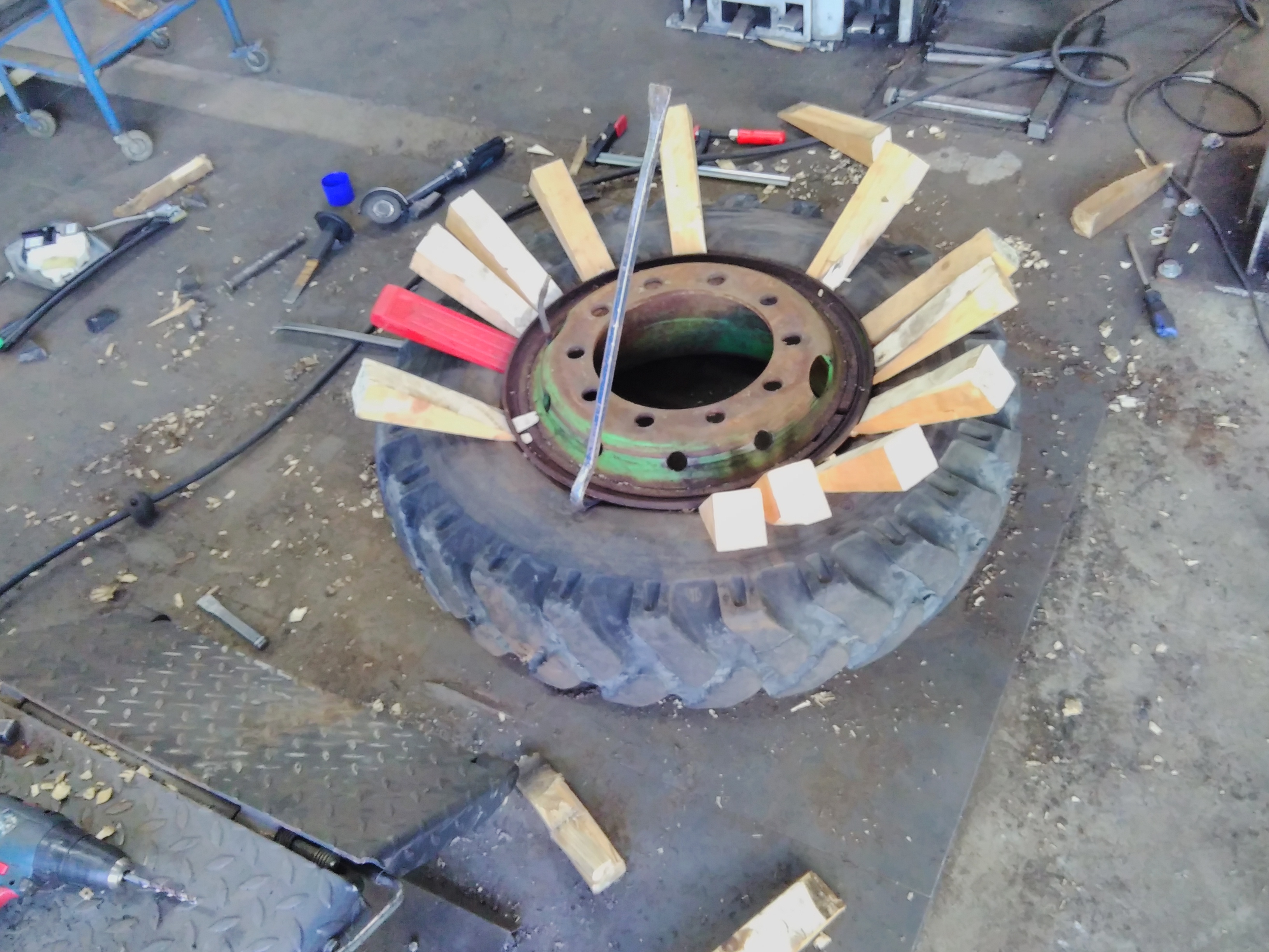

Alte Reifen sind kein Kindergeburtstag. Die Demontage der alten Reifen war extrem ScheXßendreck.... Nach Feierabend hab ich mittwochs die Reifen abgeschraubt. Donnerstags habe ich versucht einen zu demontieren. Das ging schief. Freitags hab ich mir dann 15 Holzkeile geschnitten und mit Stichsäge und Flex die ersten 2 zerlegt. Unser Schmiermittelentsorgungsmensch kam da gerade mit seinem LKW auf den Hof gefahren. Angetan von meiner Arbeit, wollte er unbedingt mit seinem LKW über die beiden noch verbleibenden Reifen drüber fahren. So hätten sie das früher immer gemacht. Ich war zwar skeptisch, nur fiel mir langsam mein Arm vom Eintreiben der Keile ab. Also LKW und los. Nach ca. 40 Minuten und ständigem Quetschen der Gummis wurde aber klar, dass ich auch die aufschneiden musste. Zwar konnten die Ringe entfernt werden, was schon die halbe Miete ist aber ich musste trotzdem wieder mit Stichsäge und Flex den Rest erledigen.

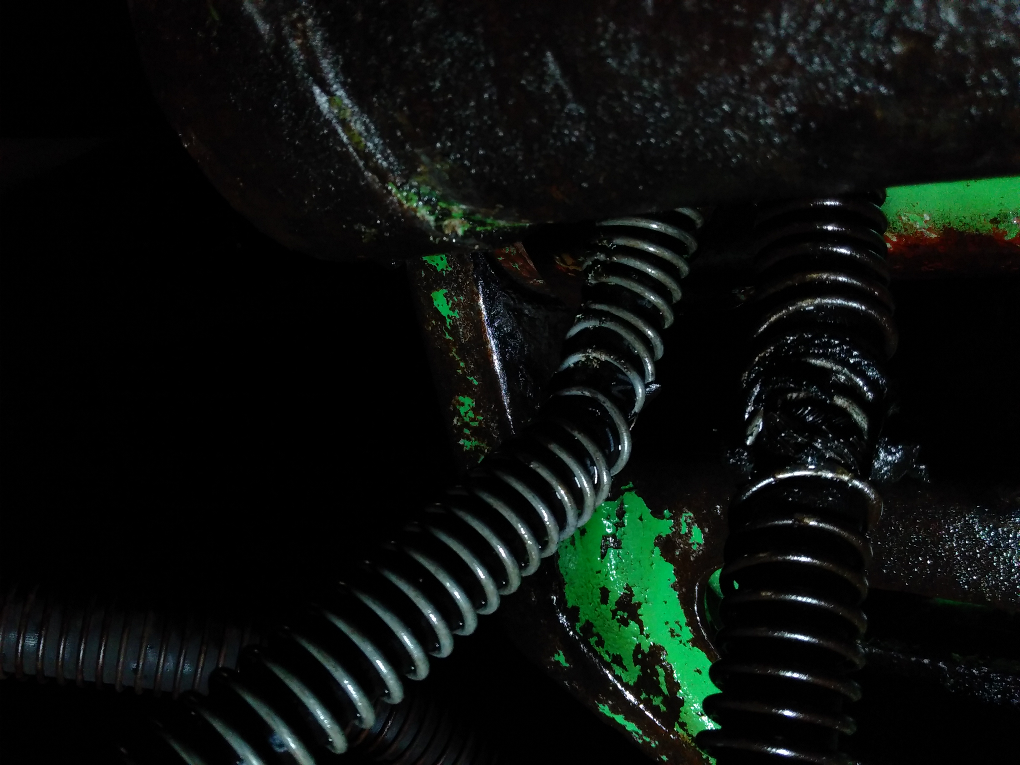

Guten Abend...
hier noch ein paar Bilder
Bei der Ankunft war ich nicht dabei, musste arbeiten

Da der Bagger etwas schräg stand, lief fast alles Öl am Rad ab. Ich hab dann auch nur über das Differnzial gefüllt. Scheinbar kann sise Achse so komplett gefüllt werden. Allerdings nur hinten

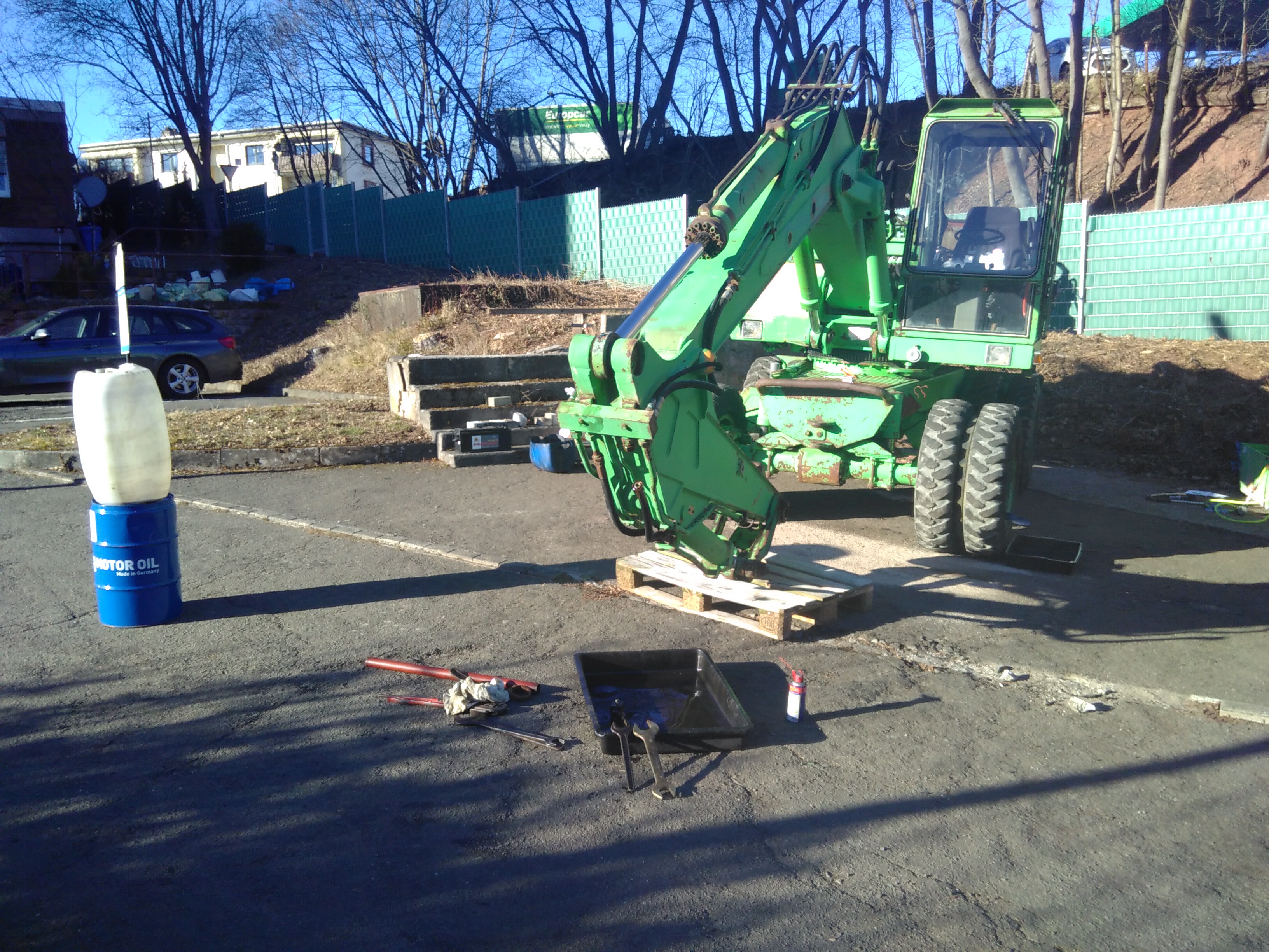

Ich glaube die Stellung des Arms war nicht so optimal. Hab meinen Helfer in Hydrauliköl geduscht.
