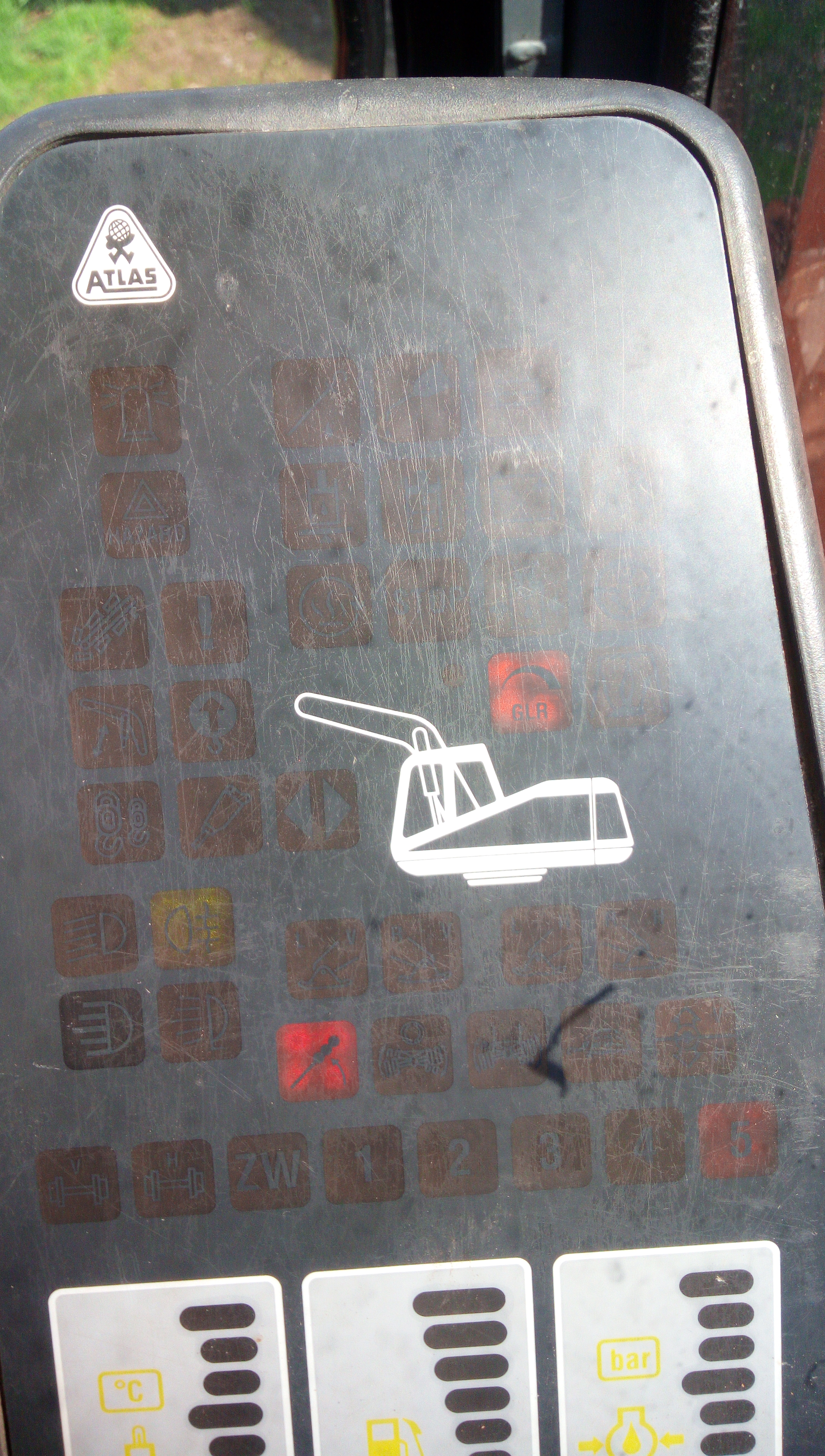

Ich habe mir einen Atlas 1104 bj 95 zugelegt.
Wenn ich die Hydraulik stark beanspruche stirbt der Motor ab.
Fahren im Straßengang funktioniert auch nicht.
Meine Beobachtung ist noch das die Grenzlasregelung GLR Lampe leuchtet.
An was könnte das liegen ?
Vielen Dank schonmal für eure Hilfe

In Deinem Bagger sollte eine Linde Elektonikbox verbaut sein. Wo, weiß ich jetzt ehrlich gesagt, gar nicht genau. Ich denke in der Nähe von dem Elektrokasten. An dieser sollten 8 LEDs verbaut sein. Schau mal, was jede LED macht.

Meine Linde Steuerbox habe ich gefunden,aber da leuchtet keine einzige Led :?

Also an der Linde box leuchten keine Lampen auf wenn ich die Zündung betätigte.
Kann es vlt. Sein das die Box gar keinen Strom bekommt ?
Werde ich morgen mal prüfen.

An die Linde Box müßte ein 38-poliger Stecker, mit der Bezeichnung X125, gehen.
An diesem muß an Pin 38 24 Volt + ankommen, Pin 21 ist die Masse.
Die 24 Volt kommen von der Sicherung F28.

Ich habe heute die Zündung eingeschaltet und den pin 38 gemessen,da kam kein Strom an.
An der Sicherung 28 lagen 24V an.
Wenn ich die Sicherung und pin 38 auf Durchgang prüfe, ist kein Durchgang da.
Habe dann Sicherung 28 und pin 38 direkt über ein kabel verbunden und es tat sich trotzdem nix. :|
