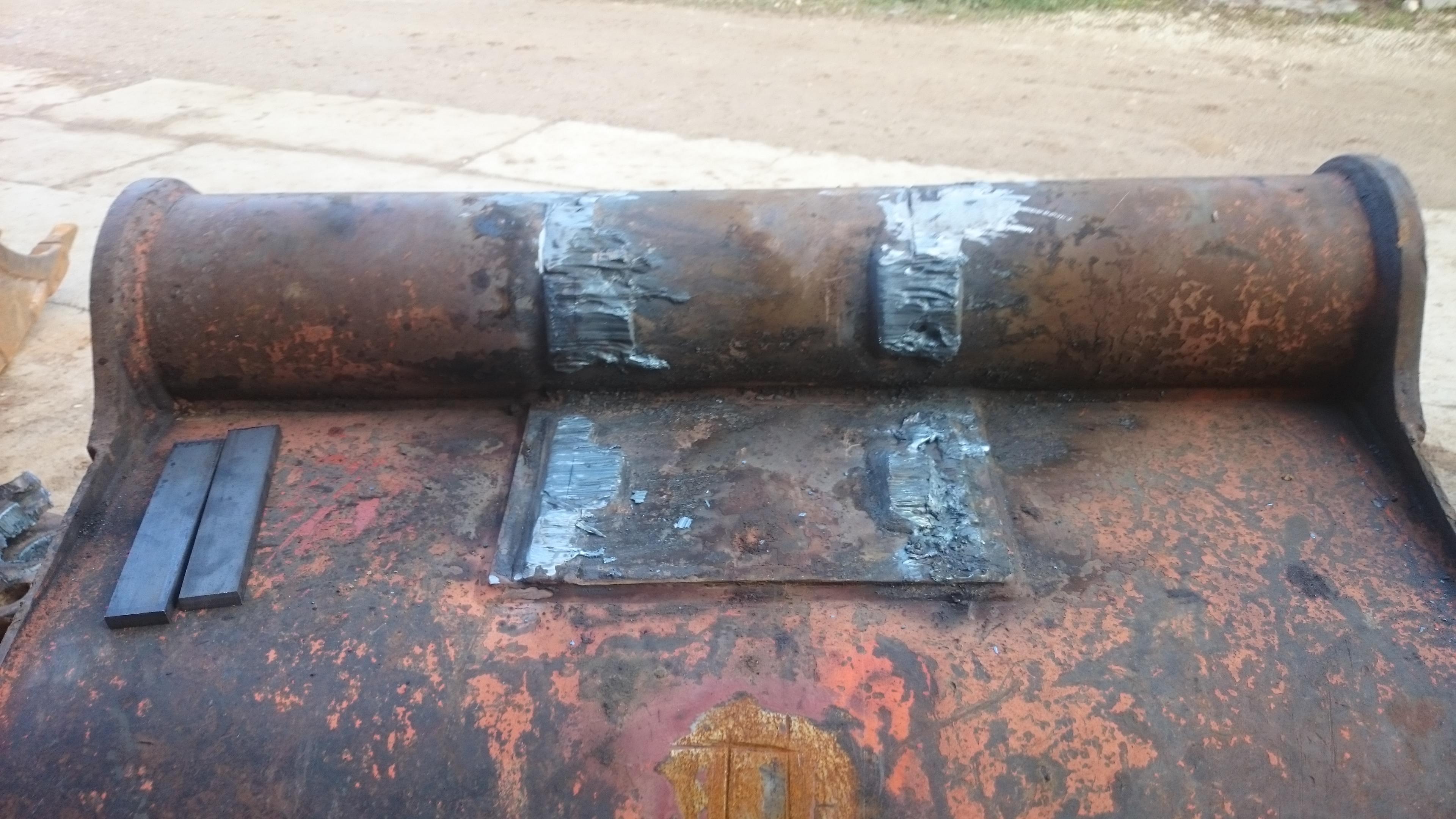

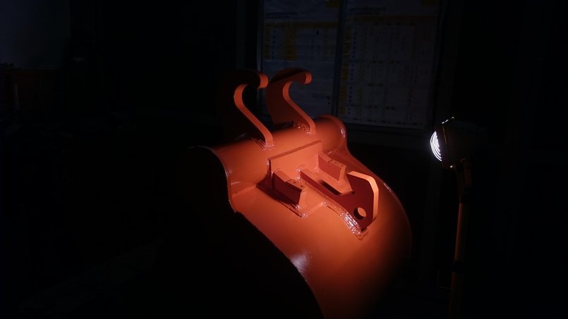

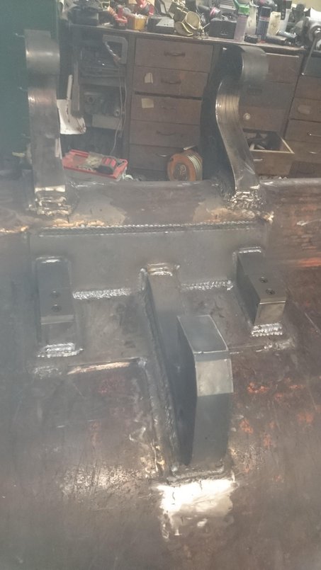

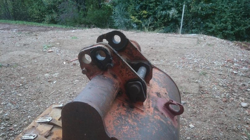

anbei ein paar Bilder meiner Umrüstung auf T620
Grüße
Chris
Fertig
Ausgerichtet und fertig geschweißt
alte Aufnahme abgetrennt
Löffel vorher

Sieht nach ner Menge Arbeit aus....
Aber top ausgeführt !!

Wow, sehr saubere Arbeit.
