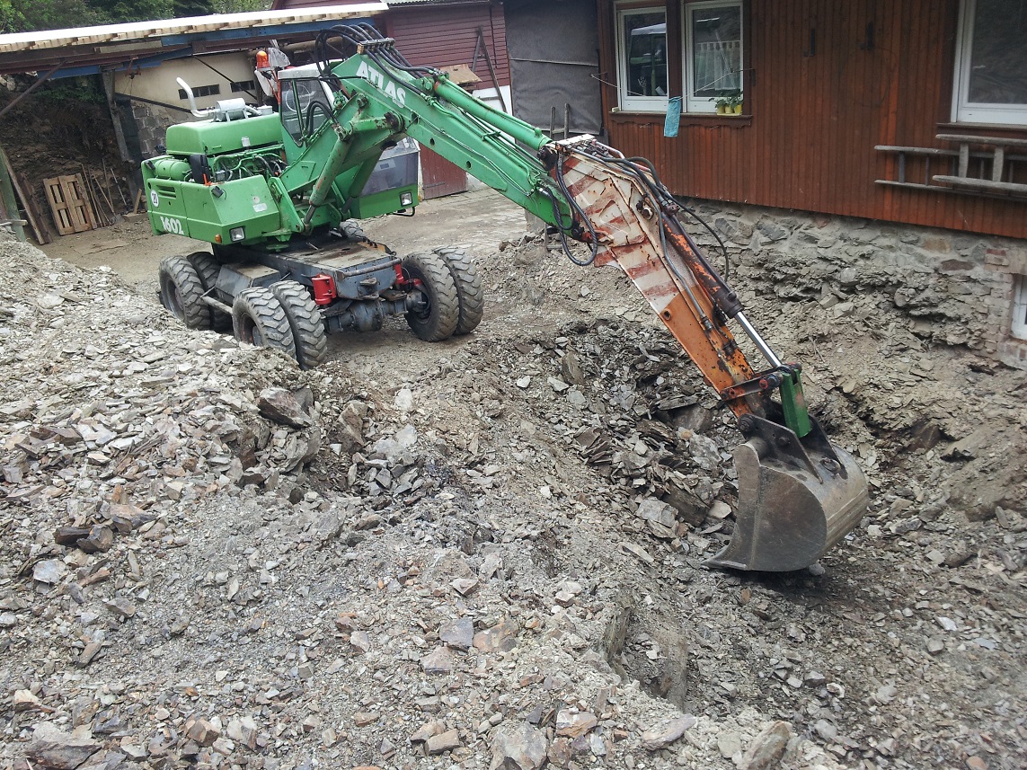

Ich hab mal wieder was getan mein bagger hat jetzt 70 betriebstunden mehr auf der uhr.
Und er musste auch richtig arbeiten auf seine 40 jahre ich hab mit ihm ca 250 kubikmeter felsen ausgewühlt.
Und ich bin noch nicht fertig.Aber es lief ganz gut ohne größere pannen hier und da mal ein ölfleck und ne undichte leitung und das trittplattenbremsventil war noch dicht da bin ich ohne bremse vor mein tor gefahren ist aber nichts passiert aber das sind kleinigkeiten.Aber im moment könnte der bagger bei den bodenferhältnissen 10t schwerer sein :D :D.

Mein Bagger beim tiefbau
Abtransport mit dem traktor
Das rausgewühlte erdreich

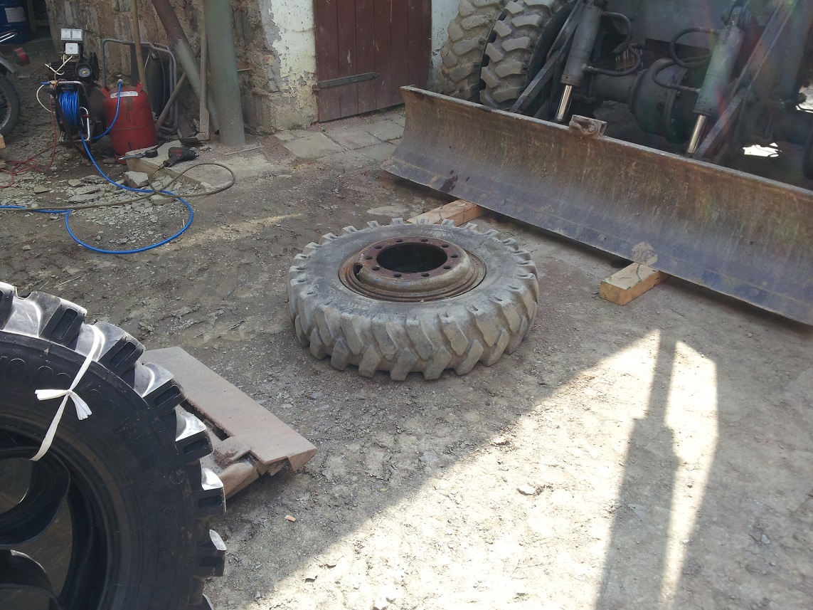

So mein privat Tagebau ist fertig mein Bagger hat jetzt 95 betriebstunden mehr runter dafür bin ich auch ca 600-700 tonnen dreck und felsen los.Und der bagger läuft und läuft und läuft :D .für die arbeit kann er sich jetzt erst mal ausruhen mal sehen was ich dann als nächstes wühle.Mir raten jetzt natürlich alle den Bagger wieder zu verkaufen denn was soll man denn mit so einem riesen bagger Meine Antwort drauf:wenn ihr was verkaufen wollt schafft euch selber was an was ihr verkaufen könnt das iss mein spielzeug den behalte ich :D :D :D .Ein reifen ist mir noch kaputt gegangen hab gleich einen neuen bestellt und auch gleich gewechselt man gut das der bagger eigene montierwerkzeuge hat sonst hätte ich den reifen nie runter bekommen :D und als ich ihn gewechselt hab ist mir aufgefallen das das nur ein 9.00-20 ist aber alle anderen reifen sind 10.00-20 die felge sieht auch anders aus 7 felgen sind 2teiler sprengringfelgen und die eine ist eine 3 teiler sprengringfelge kann das sein das das eine felge von einem 1302 ist?
Mfg.

Der Alte Reifen auf der komischen felge
Der neue reifen mit wulstband und Schlauch
Re: ATLAS AB 1602K von Thomas
Beitrag von Webmaster » Sa 27. Jun 2015, 09:43
Sauber, Dein Atlas schuftet ganz schön :D.
Ist halt immer gut, wenn man ein Planierschild verbaut hat.
Die 9.00 er waren immer aufm 1302 drauf. Deshalb könnte es schon möglich sein, wobei meine Felgen z.B. auch nur Zweiteiler sind.

Beitrag von Atlas-1604-Besitzer » So 28. Jun 2015, 14:13
Ein Tipp von mir.
Wenn du Massenumschlag hast, dann immer übers Schild baggern und nicht über die Pedndelachse.
Geht nur unnötig auf die Zylinder!
