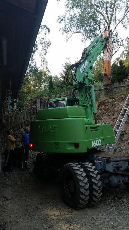

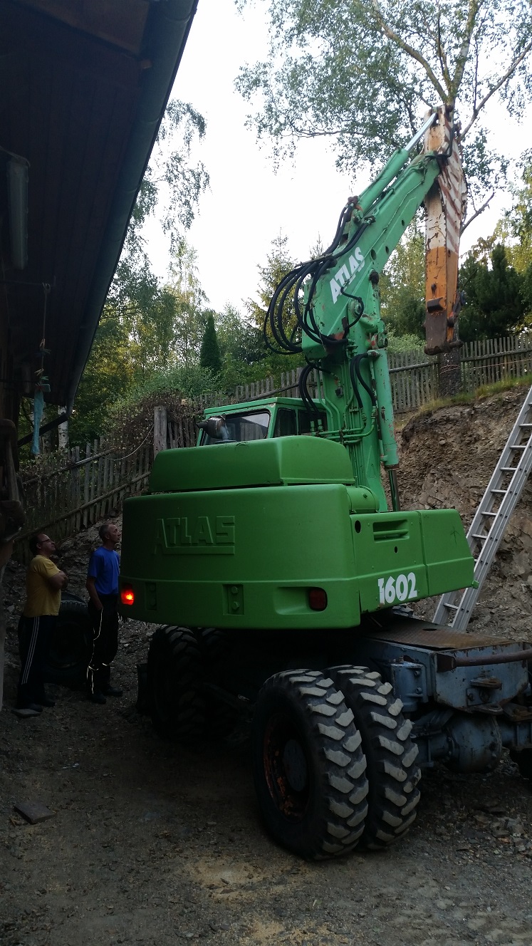

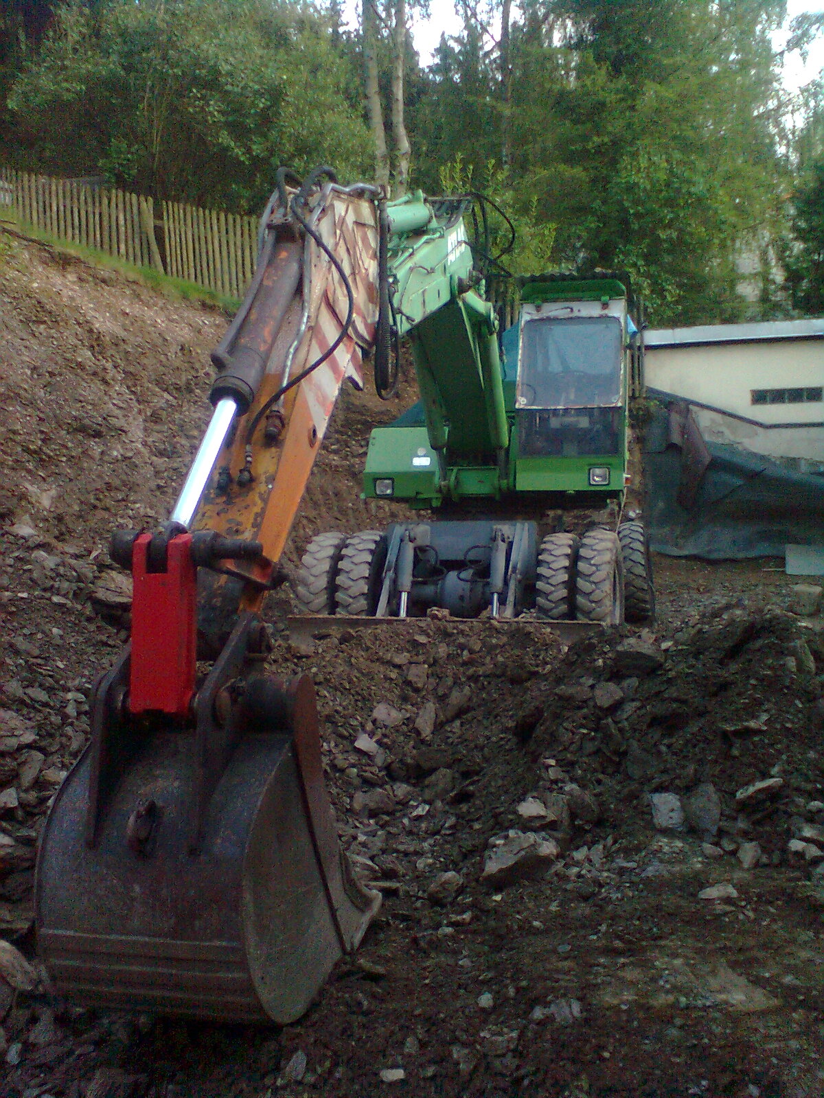

So hir noch 2 Bilder von meinen spielzeug.
So wie er jetzt da steht macht er für seine 40 jahre keinen schlechten eindruck denke ich mal.
Bis auf die alterbedingten probleme die ich im winter noch beheben werde finde ich das teil total klasse macht echt spaß mit dem Bagger zu spielen.
Der hang im hintergrund ist der anstoß gewesen mir so einen bagger zu kaufen.der Hang muß jetzt meinem haus und meinem keller weichen (ca 300-350 tonnen felsen).also muß er noch ein bischen was leisten. ;)

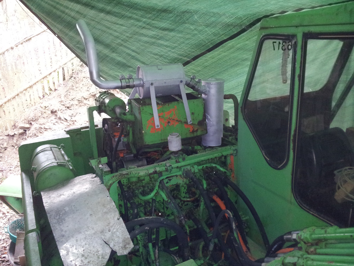

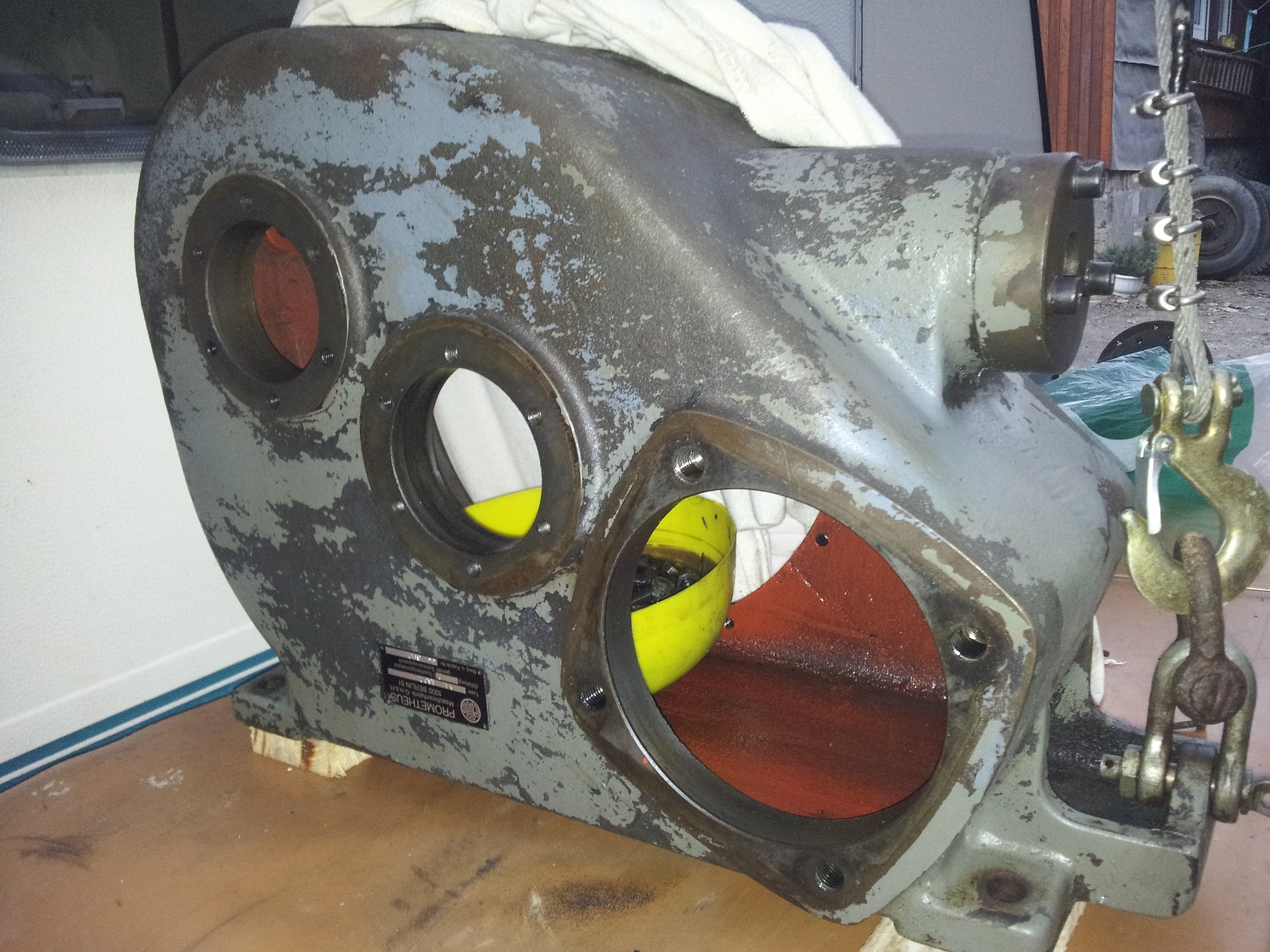

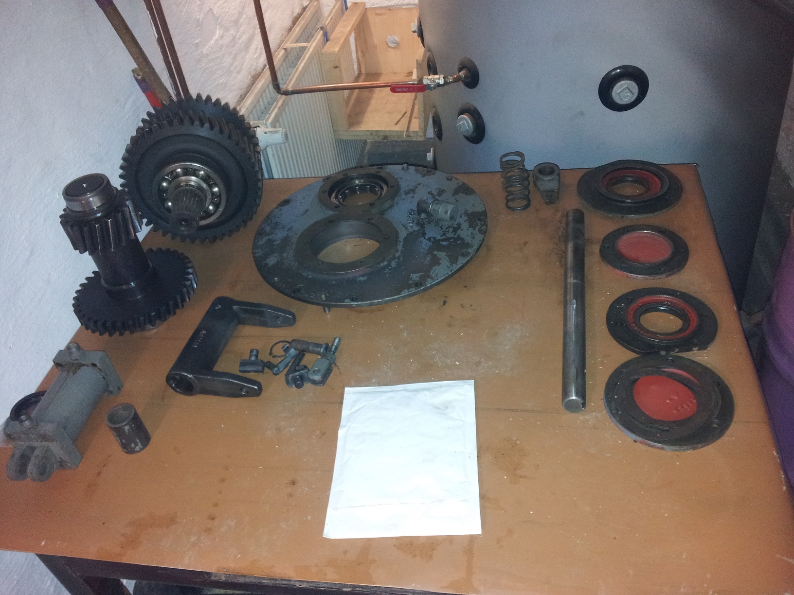

Winterstellplatz wo ich auch das getriebe ausgebaut hab.war ganz schöne buckelei das schwere ding da raus zu bekommen.
Das innenleben vom gertiebe
Das gertiebegehäuse natürlich leer

Beitrag von Webmaster » Fr 28. Nov 2014, 09:19

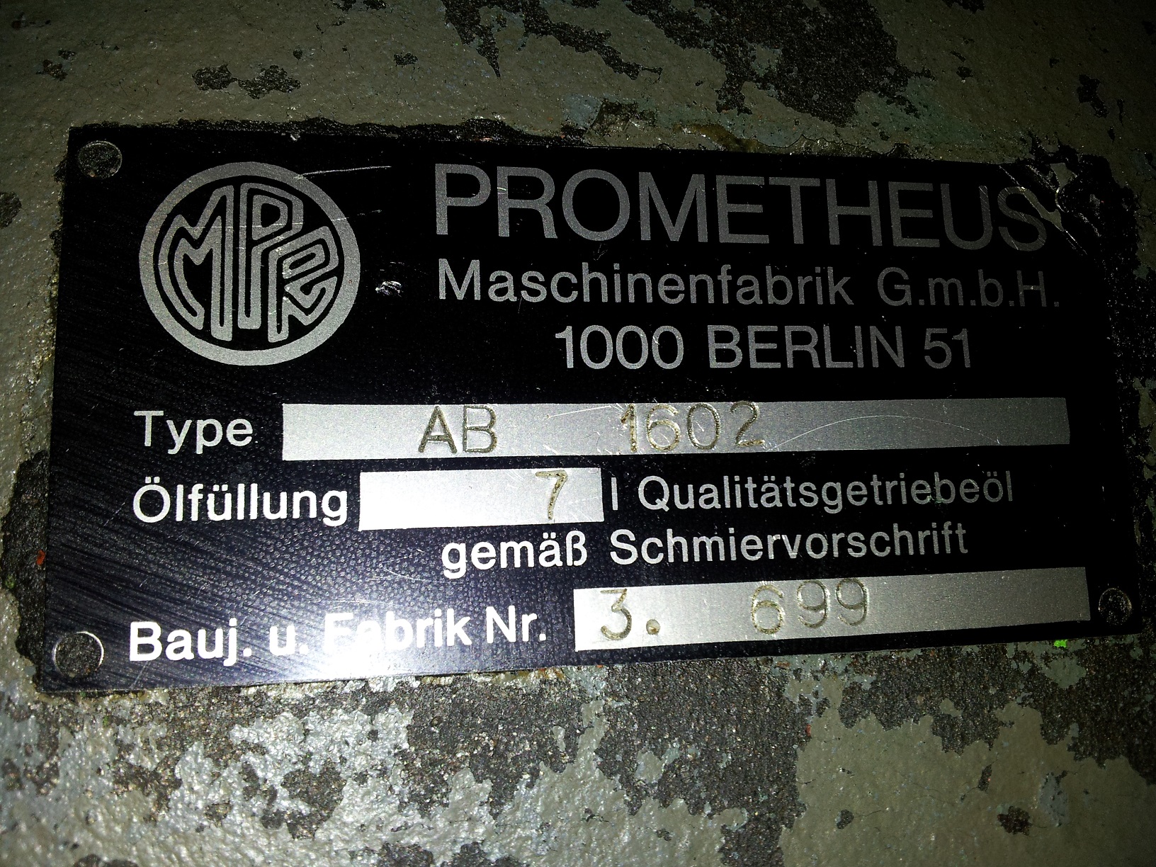

Du hast nur noch einen Fahrmotor verbaut oder ?
Könntest Du mal das Typenschild vom Getriebe fotographieren ?

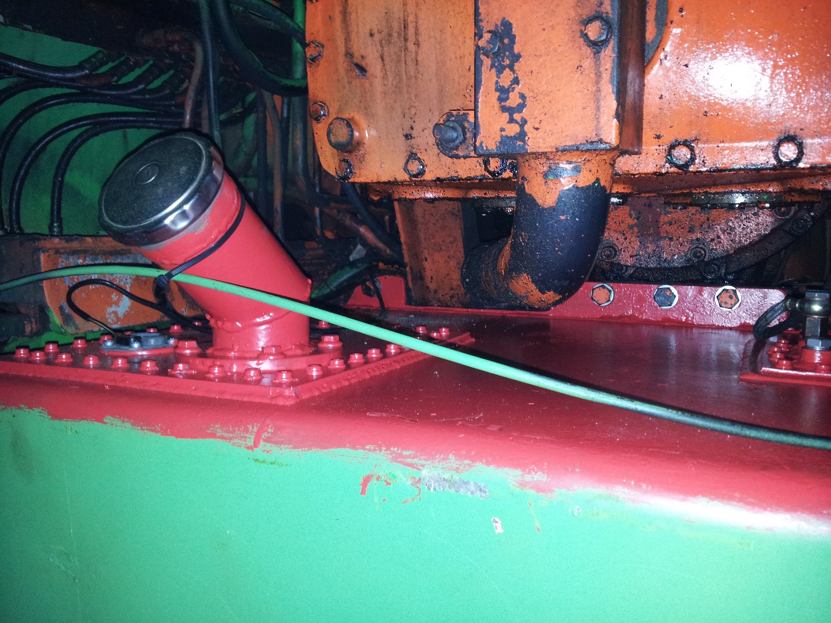

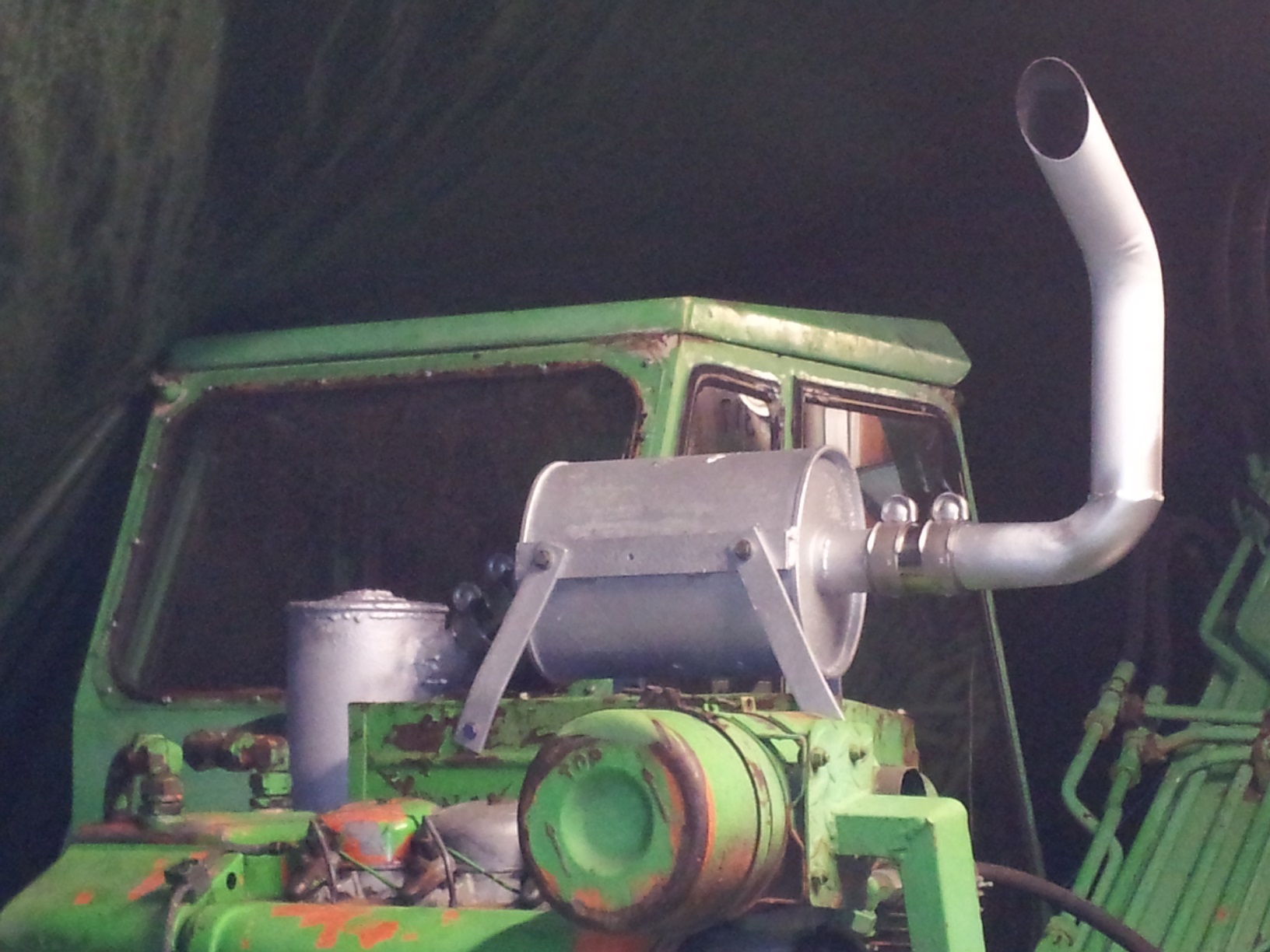

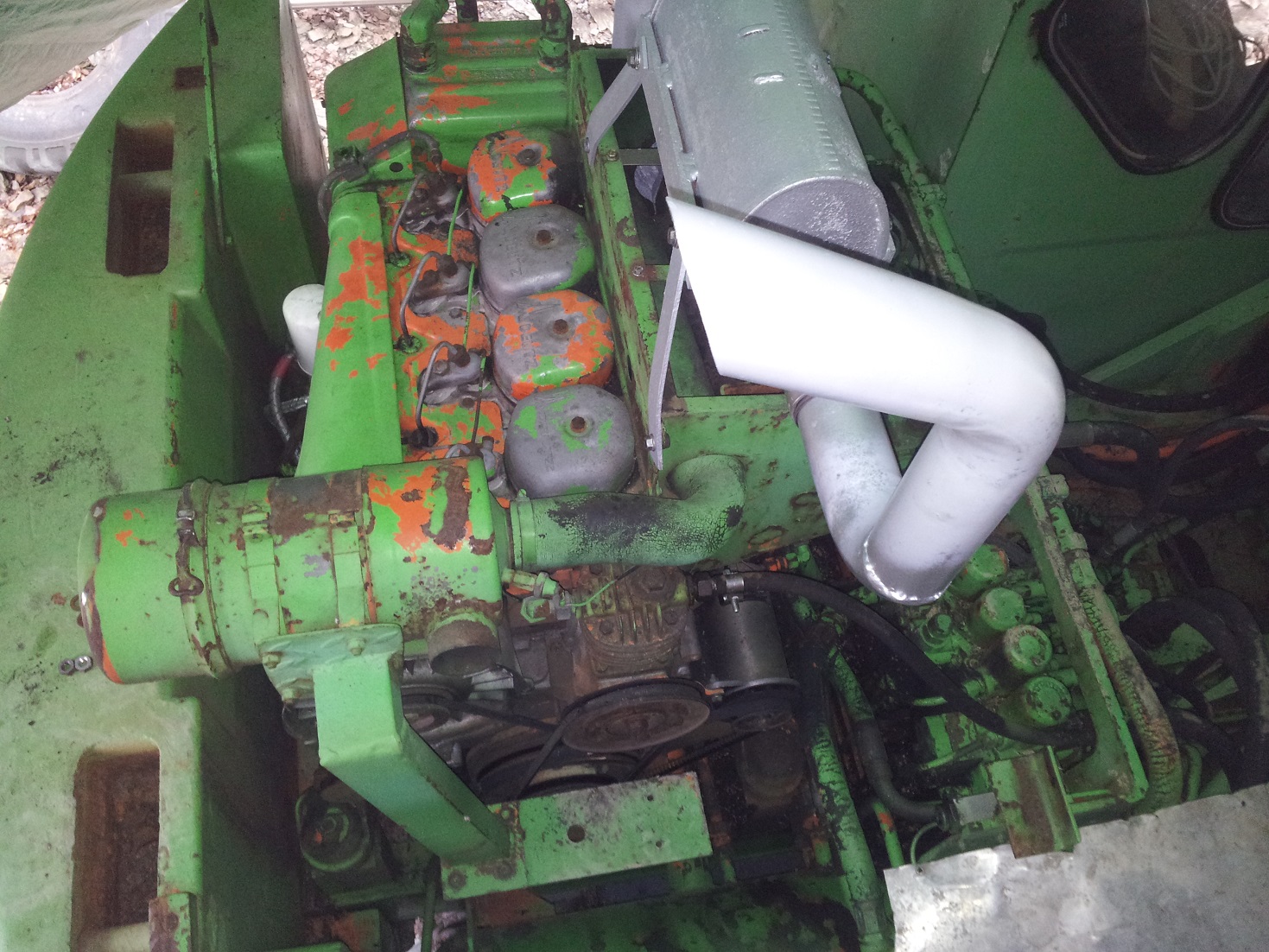

Neue Esse,besser als das hässliche ding was dran war
Sauberer Tank mit neuem rüssel
So hab noch ein paar sachen von meiner to do liste abgearbeitet:
-Tank ausbauen,aufschneiden,sauber machen,neuen tankrüssel anfertigen,alles wieder zu machen und einbauen.
-Ansaugbrücke abgebaut,stehbolzen erneuert,luftführung instandgesetzt.
-Neuen auspuff gebaut und montiert.
Nächste woche geht es weiter mit schrauben :D

Beitrag von Webmaster » Sa 29. Nov 2014, 22:49
Jawohl saubere Arbeit.

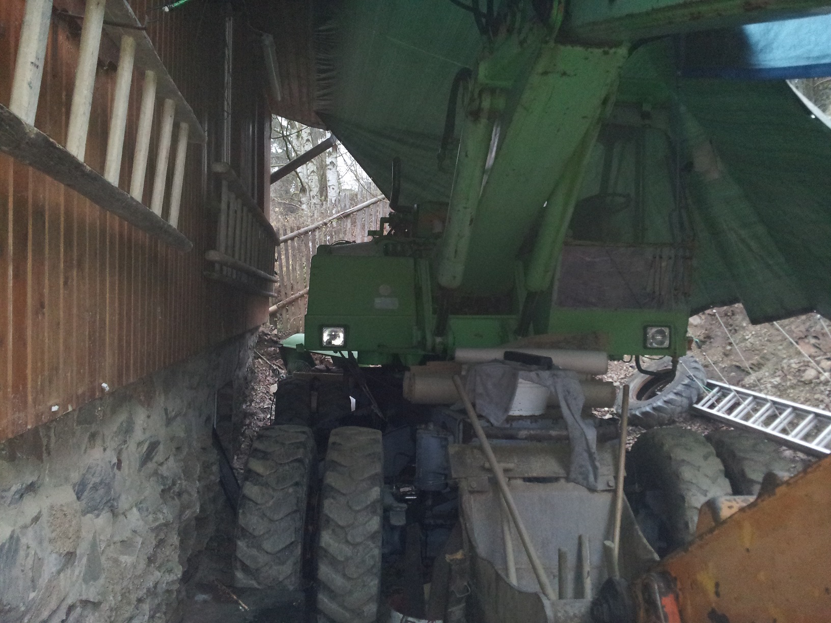

Uui uui, bei Dir gehts ja ganz schön eng zu mit dem Kurzheck :?
Hast Du ein Bild, wo man den ganzen Bagger mit dem Kurzheck sieht ?

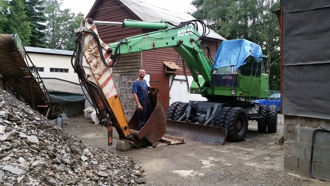

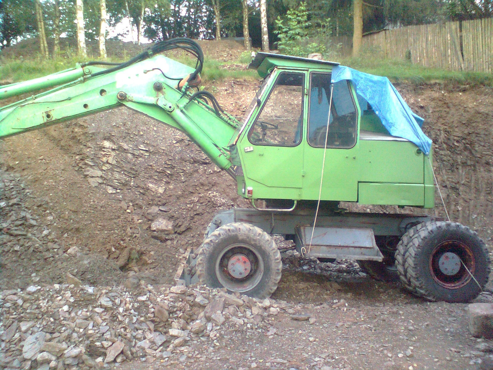

So hab noch mal gesucht hab noch ein paar bilder wo ich ihn gerade bekommen hab.
Neue bilder vom ganzen bagger kann ich erst wieder machen wenn der winter vorbei ist und ich mein provisorisches dach weg gebaut hab.
Ohne schaufel mal probieren ob er sich hinter dem haus überhaupt drehen lässt.
So gebrauchte lehnhoff schaufel angebaut und den werkzeug umlenker neu angefertigt und angebaut.
hab den bagger ohne schaufel gekauft

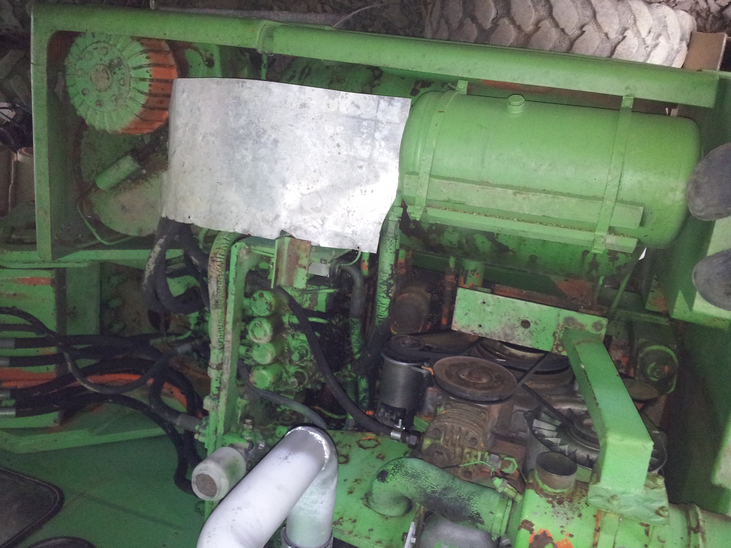

Hydraulikleitungen und maschine
Motor und man sieht wie wenig platz zwischen gewicht und fahrerhaus ist
Hydrauliktank lufttank und drehwerk

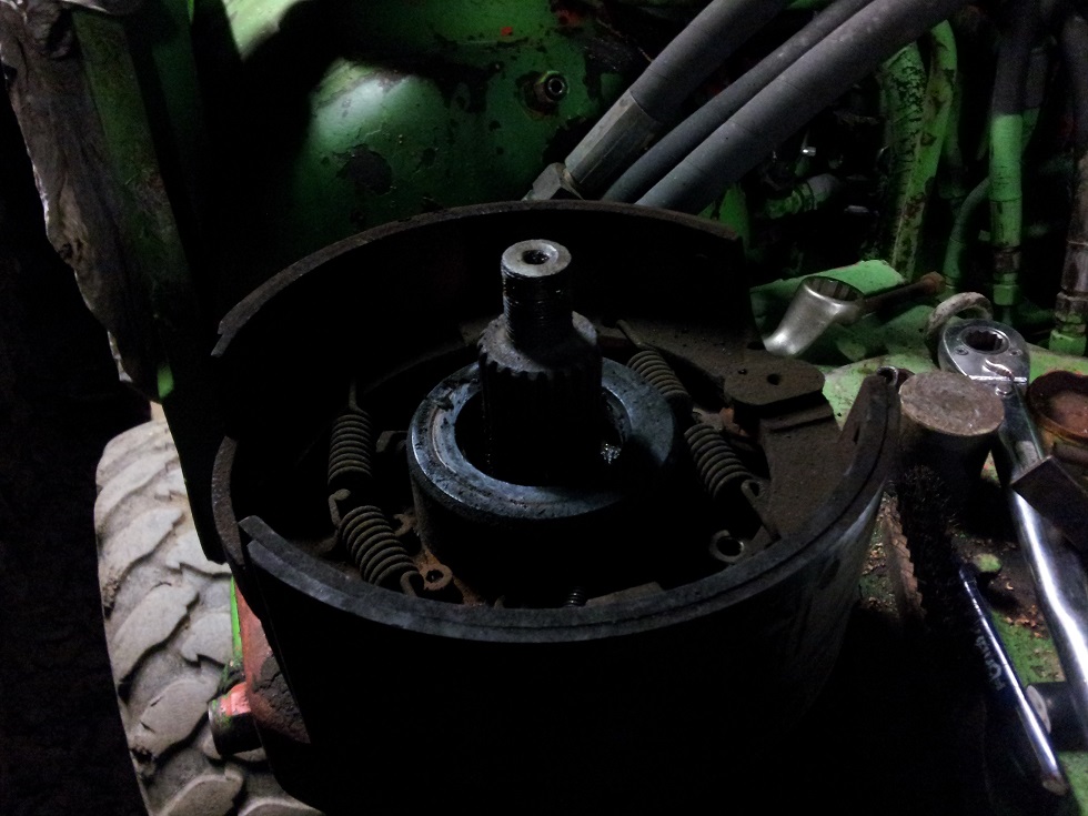

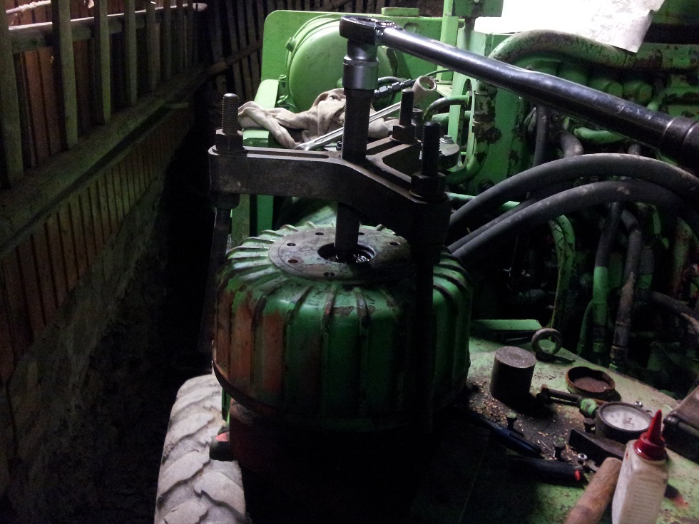

Und mal um die Drehwerksbremse gekümmert hat mächtig gehackt.
Hab auch noch einen fettnippel gefunden der so wie er aussah die letzten 30 jahre kein fett mehr ab bekommen hat.eine ganze fetttube hat in den lagerdom von der bremse gepasst bis das obere lager überhaupt mal wieder fett bekommen hat.
Aktivistenwerkzeug und Flamme anders ging die Trommel nicht runter.Viele stunden,nerven und rostlöser später kam dann endlich der erlösende knall und die tommel ging entlich runter
So ziel erreicht bremse offen
