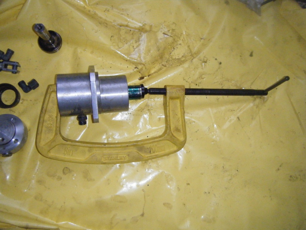

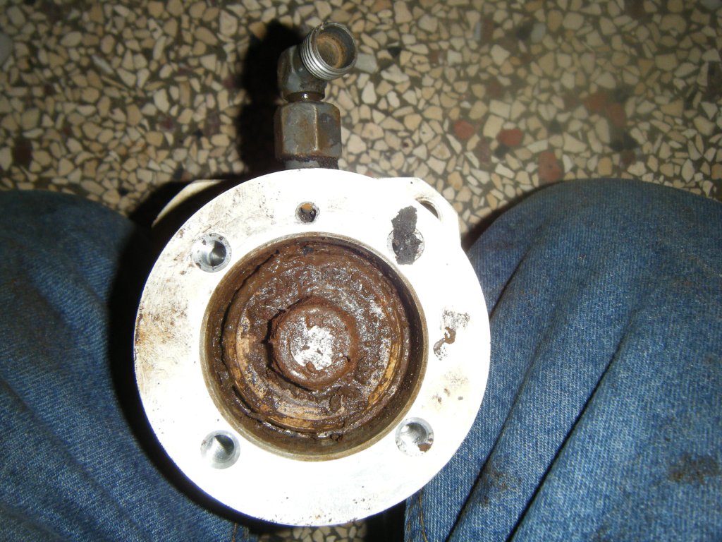

Ich öffnete die Pneumatikzylinder (Aktuator). Das Innere wurde mit schmutzigen Fett verstopft.
I opened the pneumatic cylinder (actuator). The inside was clogged with dirty grease.

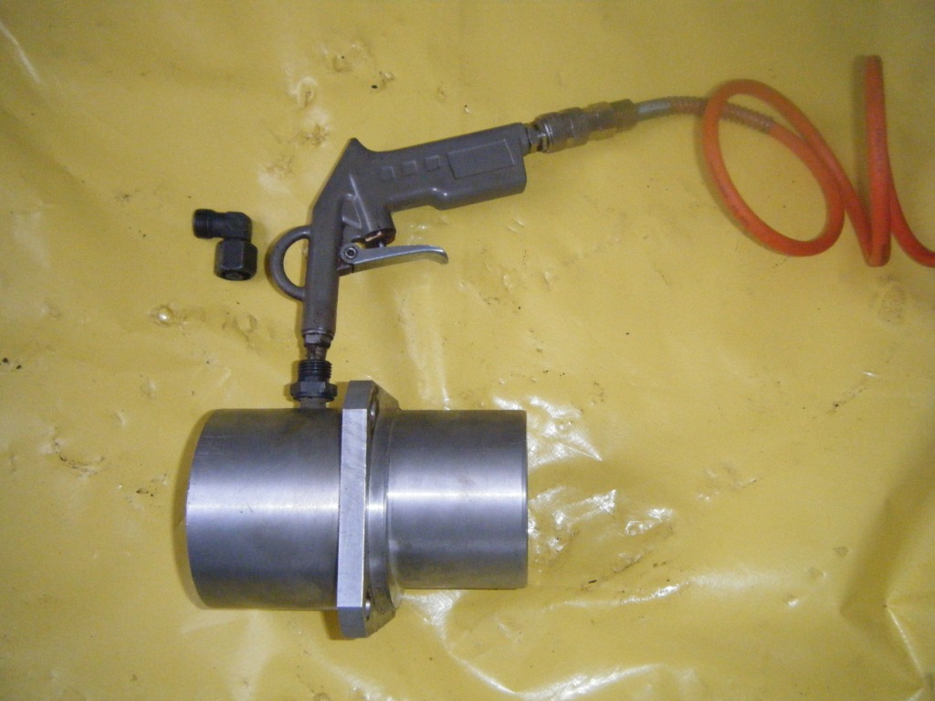

Die Luftdurchgänge wurden mit Druckluft ausgeblasen.
The air passages were blown with compressed air.
Funktionsprüfung mit Druckluft.
Functional test with compressed air
Ich vermute, dass ich brauchen werde, um den Kolben mit Druckluft zu verlängern, um die Pneumatikzylinder neu installieren.
Ist die Werkstatthandbuch Atlas beschreibt eine Methode für die Installation und Anpassung, die Pneumatikzylinder?
Ich bin besorgt, dass auch andere Teile des Druckluftsystems könnte verunreinigt sein. Gibt es eine empfohlene Wartungsverfahren? Hat das Pneumatiksystem benötigen, sind Öl hinzugefügt, um die angetriebenen Komponenten zu schmieren?
I suspect that I will need to extend the piston with compressed air, in order to reinstall the pneumatic cylinder.
Does the Atlas workshop manual describe a method for installing, and adjusting, the pneumatic cylinder ?
I am concerned that other parts of the pneumatic system might be contaminated. Is there a recommended maintenance procedure ? Does the pneumatic system need to have oil added to lubricate the driven components ?

Nach den vielen Jahren wird es schwierig die Anlage sauber zu bringen, da doch viel Kondenswasser dem Luftkessel geschadet haben und dieser innerlich denk ich schon rostet.
Da hilft wahrscheinlich nur ein neuer Luftkessel und dann alle Schläuche durchblasen oder erneuern und die anderen Ventil evtl. zerlegen und reinigen.
In einer neuen bzw überholten Anlage könnte man dann einen Lufttrockner einbauen. Damit hätte man mit dem Wasser keine Schwierigkeiten mehr.

Über die Zylinderreparatur bzw Ein-Ausbau, hab ich nichts gefunden.
Dürfte aber kein großes Problem sein.
