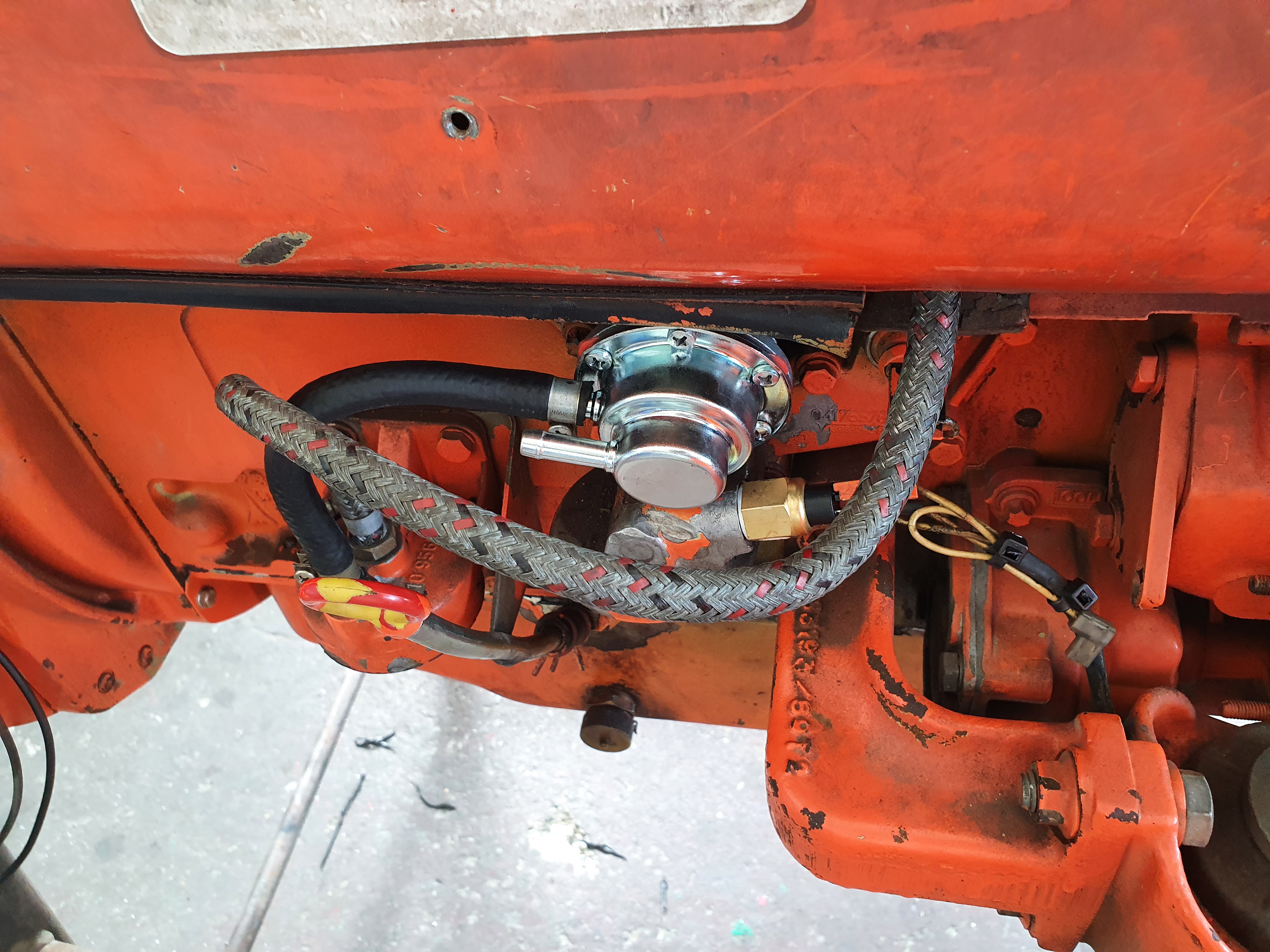

Oder mir vielleicht sagen könntest wo das Kabel vom Vorglührelais Klemme T hin kommt .
Normalerweise ja an den Temperaturfühler. Der ist aber belegt mit 2 Anschlüssen ...einem normal großen und einem kleineren Stecker / Kabelschuh

Beitrag von Webmaster » Mi 9. Dez 2020, 17:15
@weissnich: Naja so gut ausgestattet bin ich nicht, da ich von der Quelle sehr weit weg bin. Bei den Radladern hab ich schon ein paar Unterlagen, aber bei dem Schaltplan wirds schwierig.
Welches Baujahr ist der Lader ?
Hast Du den 1011er Motor verbaut ?
Re: Vorstellung
Beitrag von Webmaster » Mi 9. Dez 2020, 17:49
Ich hab jetzt mal bei nem Plan vom 52E nachgesehen und da geht das Kabel wie Du sagst auf den Temperaturfühler. Das andere auf die Kontrolleuchte für zu hohe Kühlwassertemperatur. Davor gehn die Kabel auf den Stecker X3 Pin 3 und 4. Aber ob das beim D so ist, kann ich Dir gerade nicht sagen.
