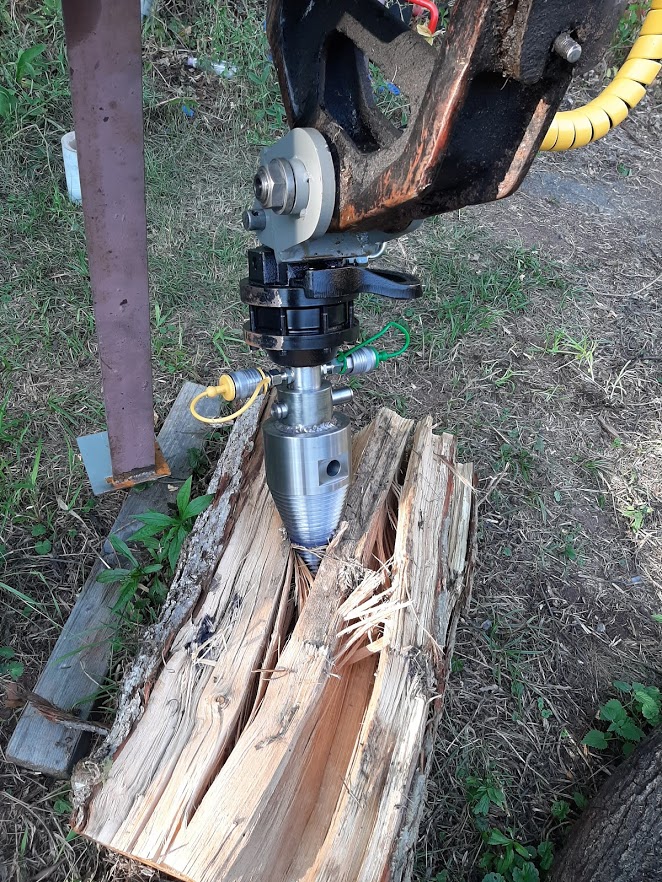

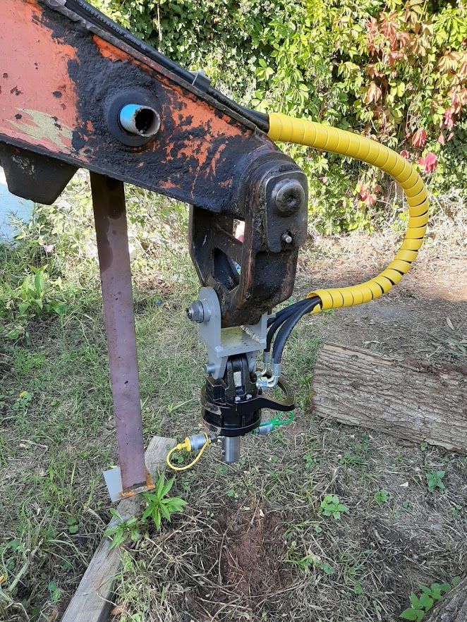

habe mal die ersten Versuche mit einem Spaltkegel (130mm Durchmesser) am Rotator gemacht. Hat prinzipiell funktioniert ist aber nicht besonders schnell. Der Rotator macht nur 50 - 60 1/min und aufgrund der drei Gelenke ist auch keine vernünftige Führung möglich. Werde mal das mittlere Gelenk blockieren. Ein Schutz für die Schnellkupplungen muss auch noch angebracht werden. Leider war nicht genug Platz die Muffe direkt einzuschrauben. Vielleicht klappt es anstatt der Muffe einen Stecker direkt einzuschrauben.

Frage:
Wofür denn 4 Hydraulikschäuche ?
Nach meiner Meinung hätten zwei ausgereicht.
Die Drehgeschwindigkeit ist natürlich an die Funktion "Greifer drehen" angepasst.
Ich denke, da ist intern eine Drossel / Drosselscheibe eingebaut.
Mal den Hersteller vom Rotator fragen.

der Rotator ist in erster Linie für den Schalengreifer bzw die Forstzange gedacht. Deshalb zwei Schläuche für die Drehung und zwei für die Greiferfunktion. Werde vermutlich aber in Bastelkiste kramen und einen Spalter mit Hydraulikzylinder für die Rotatoraufnahme zusammenbraten. Ich muss Projekte planen, der (Un)Ruhestand naht. :lol:

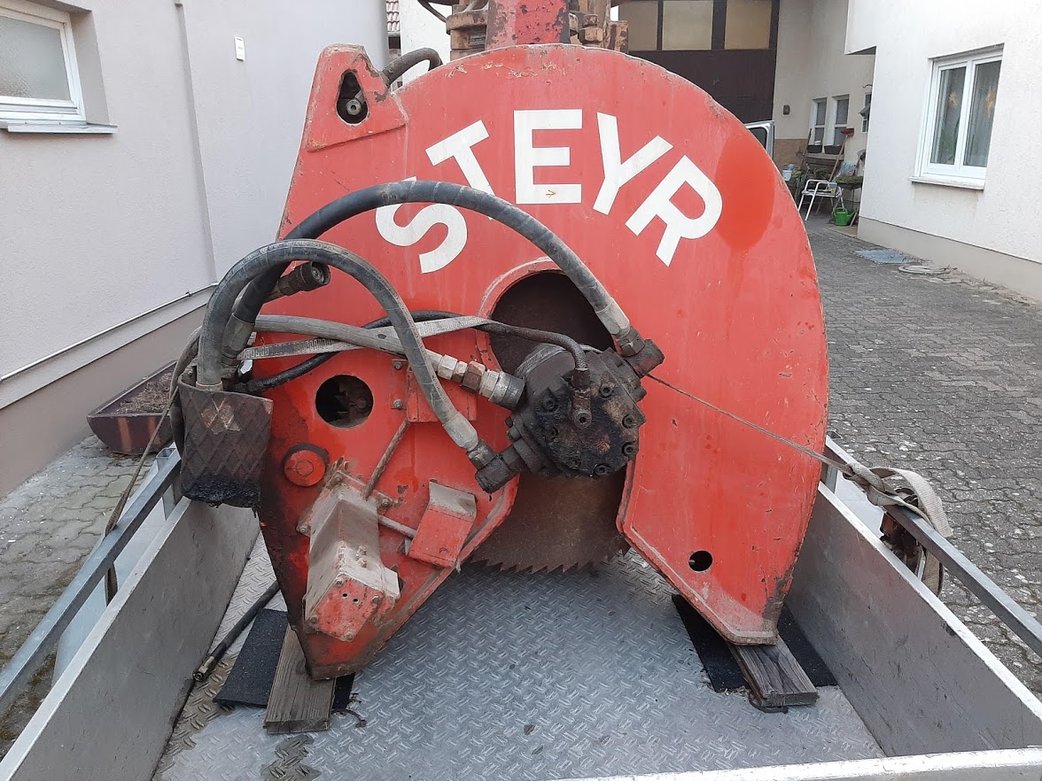

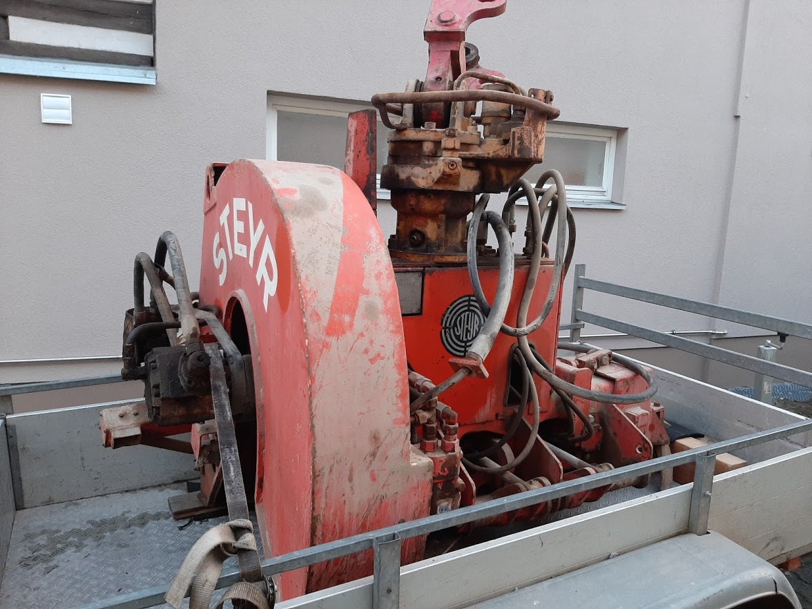

vergesst das Spielzeug, habe mir zwischenzeitlich was für Erwachsene an Land gezogen. Das Teil (Steyr KP40) ist zwar schon ziemlich antiquiert, wird aber für den Gelegenheitseinsatz sicherlich reichen. Leider habe ich im Netz außer einem Prospekt nichts an Dokumentation gefunden. Die mitgelieferte Steuerung scheint nicht brauchbar zu sein, werde diese durch eine Simatic S5 ersetzen. Ja S5 nicht S7, weil der alte Mann sich mit der S5 auskennt und alle Programmierwerkzeuge dafür besitzt. Ich gehe mal davon aus, dass niemand aus dem Forum Unterlagen für das Teil hat.
Ist ein weiteres Projekt für den baldigen Ruhestand.
