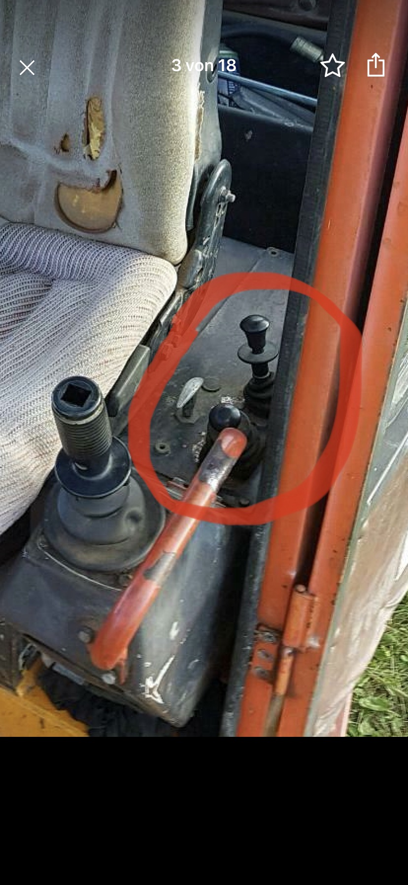

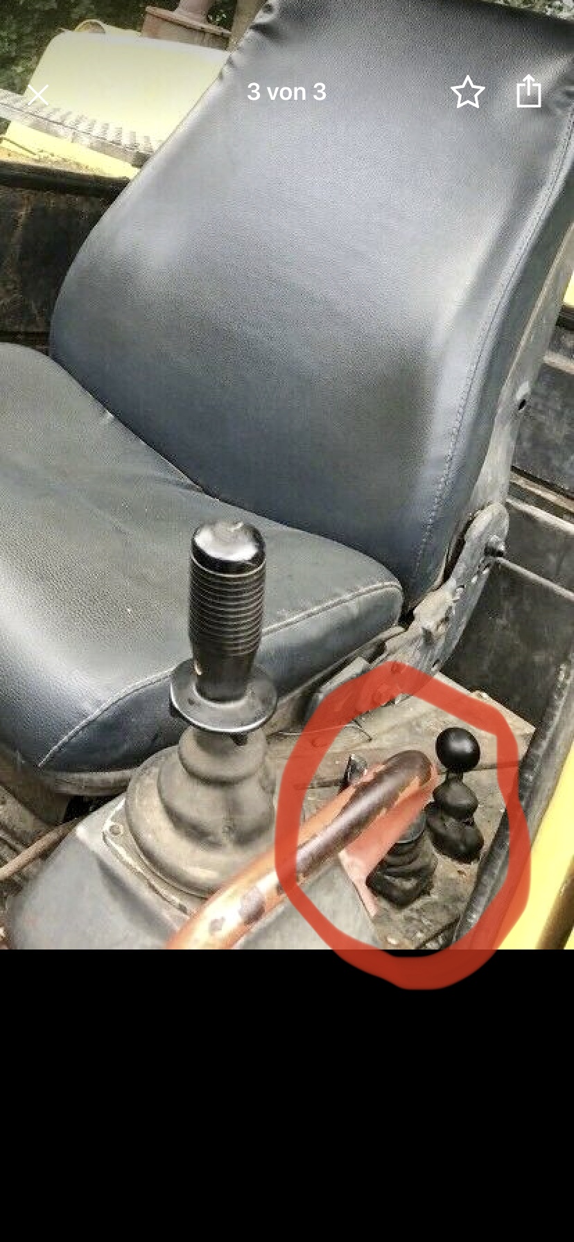

Hallo, anbei ein Bild mit den drei hebel
Der hinter ist klar. Stellt sich nur die Frage für was der vordere Druckluftschalter und der links auf dem Bild daneben ist.
Sorry für das schlechte bild hab es im internet herausgesucht weil meine maschine erst ende der woche geliefert wird.
Bis dahin
Grüße florian
Bis dahin
Grüße florian

Wenn wir mal vom letzten Bild ausgehen, der oben rechts ist für die Umschaltung des Getriebes Gelände/Straße, der unten rechts ist für die Handbremse und der silberne Zugschalter links könnte fürs abstellen des Motors sein oder der Zugschalter für die Heizung.

wie machst du eigentlich den Motor aus? Auf dem letzten Bild ist noch ein Loch in der Konsole zu sehen wo beim 1404 der Absteller für den Motor mit einem roten Griff sitzt. Wie schon erwähnt ist der hintere Zuggriff für das Heizungsventil.
