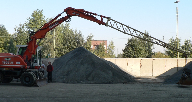

Wenn der Bagger eine elektrische Umsteuerung hat, mat ein Elektroventil natürlich Sinn.
Bei meinem 1302 habe ich links einen Extra-Hebel zum Greiferdrehen.
Den Hebel nutze ich für Sonderanwendungen.
Z.B. Öl für Hydraulikhammer, oder jetzt 250 Volt-Generator.
Eine Seilwinde am Bagger habe ich auch im Auge.
Extra dafür habe ich auf meinem Hilfsausleger Löcher zur Befestigung einer Winde vorgesehen.
Mein 6m-Hilfsausleger passt an alle Atlas-Bagger mit 60mm-Bolzen.
Da werden dann die Übergänge zwischen Autokran und Bagger fließend.
Vielleicht baue ich eine Winde vom Atlas-Ladekran vom KAT 8x8 dran.

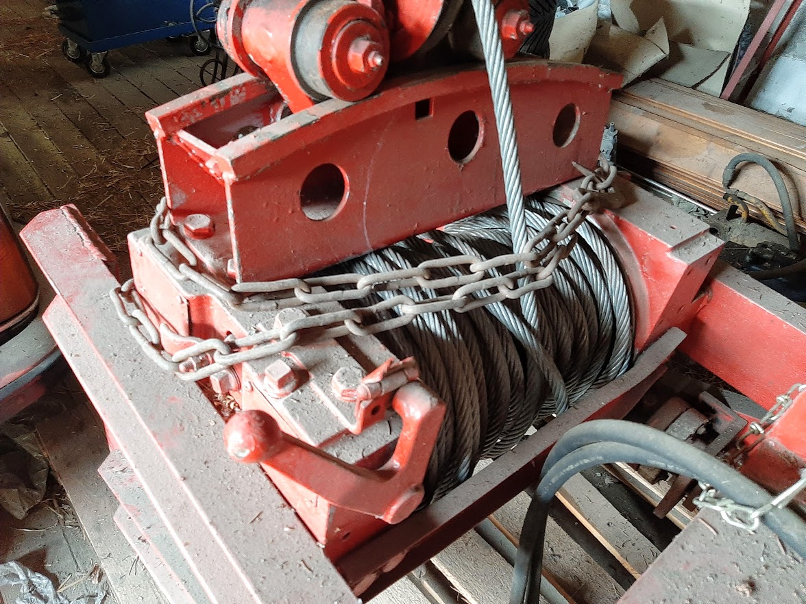

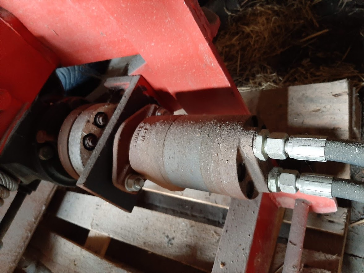

die Winde kommt seitlich an den Hauptarm dran. (bei youtube, Austria forst gesehen) Habe die Winde schon seit 1998 da dort "Lothar" meine Saar-Insel in Mitleidenschaft gezogen hatte und ich etliche große Bäume bergen musste. :cry: Ist eine Winde von einem amerikanischen Panzertransporter. Wurde damals für den Traktor umgebaut ist aber mit der geringen Ölmenge des Traktors sehr langsam. Wollte sie schon lange verkaufen, konnte mich zum Glück aber bisher nicht davon trennen.
Das 16 mm Seil und der überflüssige Aufbau kommen natürlich runter und ein 100 m langes 10mm Forstseil drauf. Ebenso wird der manuelle Freilauf mit einem Pneumatikzylinder angesteuert. (ebenfalls Steuerung über Funk)

seitlich ist immer das Problem des Querzugs.
Dann müsste ja oben auf dem Arm eine Doppelrolle, die das Seil zentriert.
Naja, und dann die Führungsrollen bis vorne.
Ich baue die Winde oben in die Mitte.
Die Winde vom Atlas Ladekran 3006 hat auch ein 10mm- Seil.
Aber ein verdichtetes.
Entweder kommt ein einfaches Kranseil drauf,
oder ein 8mm- Seil.
Mal sehn, was die Trommel sagt, wenn ich den Ladekran zerlegt habe.
