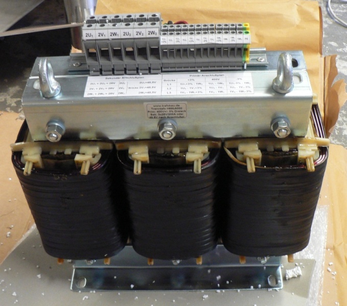

ich habe einen 10 kVA Drehstromtrafo wickeln lassen.
Der liefert (nach Gleichrichtung) bei 24 Volt bis zu 600 Ampere Dauerstrom.

Das ist ja schon ein gewaltiges Gerät, wird aber bestimmt auch nicht ganz günstig sein?
