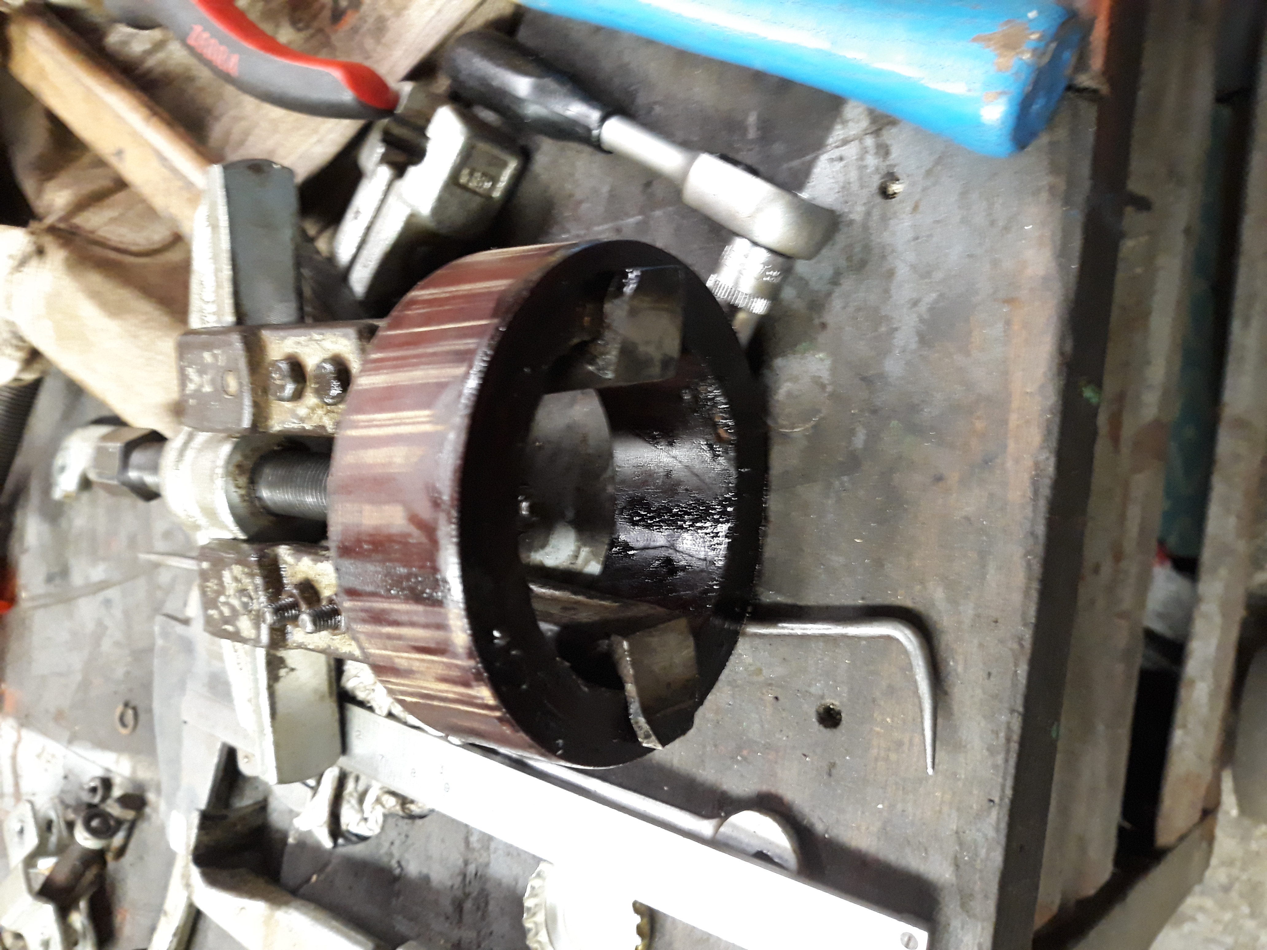

das tauschen der Dichtungsringe dürfte nicht so schwierig sein. Probleme beim zerlegen wird der Bakelitring machen da dieser meistens sehr fest im Gehäuse sitzt.

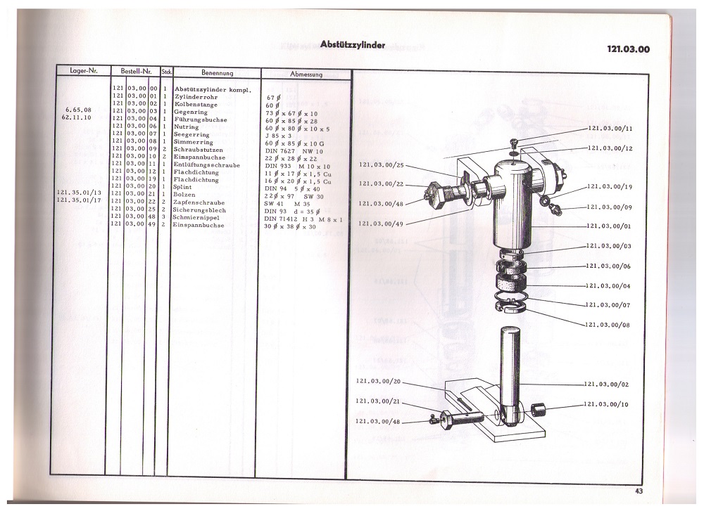

Anbei mal ein Bild mit ET Nrn. vom Zylinder.

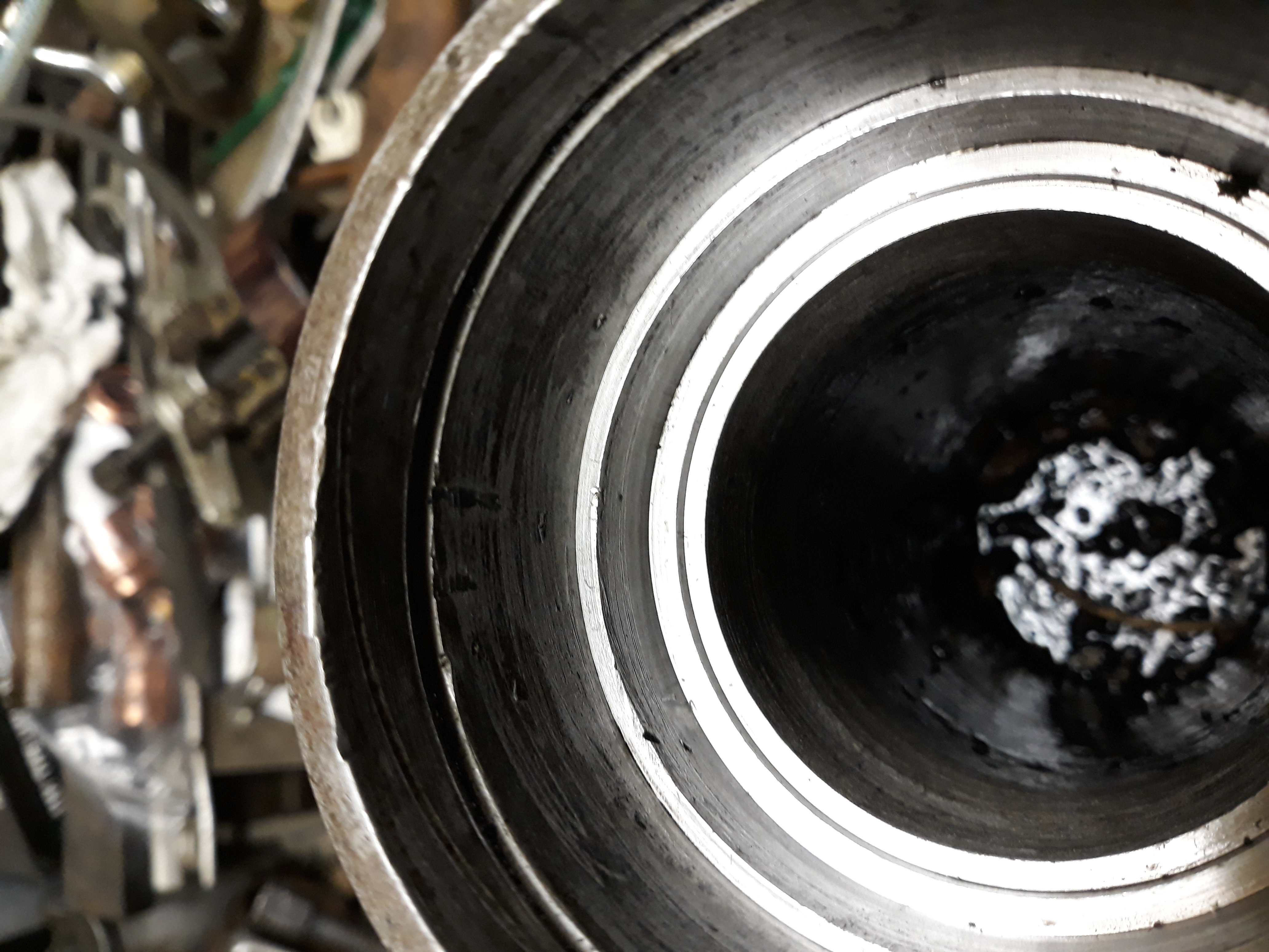

Hallo,habe alles zerlegt.Der Bakelitring hat überlebt.Nutring und Simmerring gibt es bei Ebay.
Gruss Peter.

ich habe bei mir den Ring etwas abgezogen und wieder verbaut, was spricht dagegen ?
Neuen Nutring rein und den Simmering als Abstreifer, fertig.

Hallo,Ich werde den Bakelitring wieder einbauen.Habe Ich bei Zylindern vom Kran schon mehrmals gemacht.
