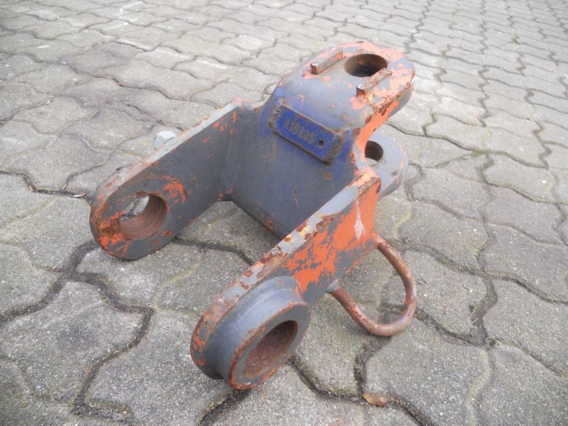

nach meiner Kenntnis hat ein 1004 ein Gelenkstück T11.4.
Das müsste entweder einen Stielbolzen von 55mm oder von 50mm haben.

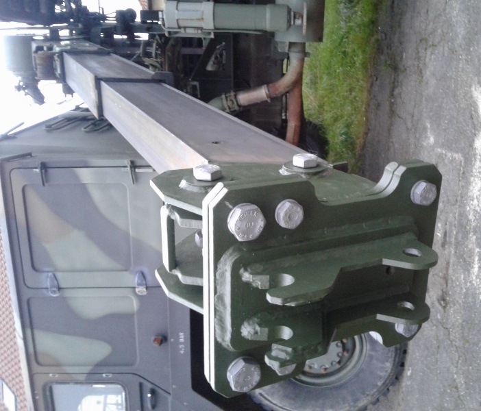

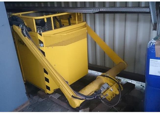

Ich habe einen Atlas-Ladekran auf meinem MAN-KAT
Dem habe ich einen Adapter gebaut, um meinen Palfinger-Arbeitskorb anzudocken.

Foto vom T11.4
Aufnahmekopf am Ladekran für Palfinger Arbeitskorb
