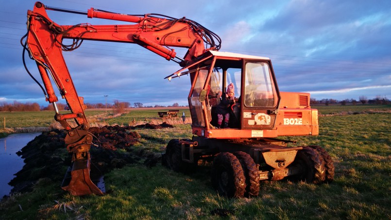

Moin bin neu hier im Forum und habe einen Atlas 46c einen Terex hr13 und einen 1302 E
Der mir zur Zeit Probleme bereitet.
Bei feineren und genaueren Arbeiten ist mir aufgefallen ...das wenn ich den Hauptausleger langsam und fein anheben will senkt er sich zuerst ein Stück ab,
bei ausgestrecktem Arm wenn Mann nicht auf passt bestimmt 50cm bevor er dann wieder normal anhebt.
Das Problem existiert nur bei diesem Vorgang.
Kann mir da jemand weiterhelfen?
