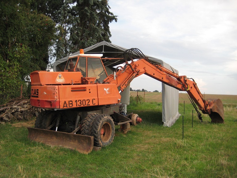

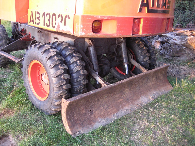

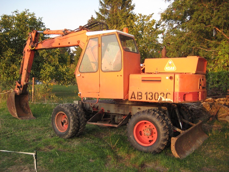

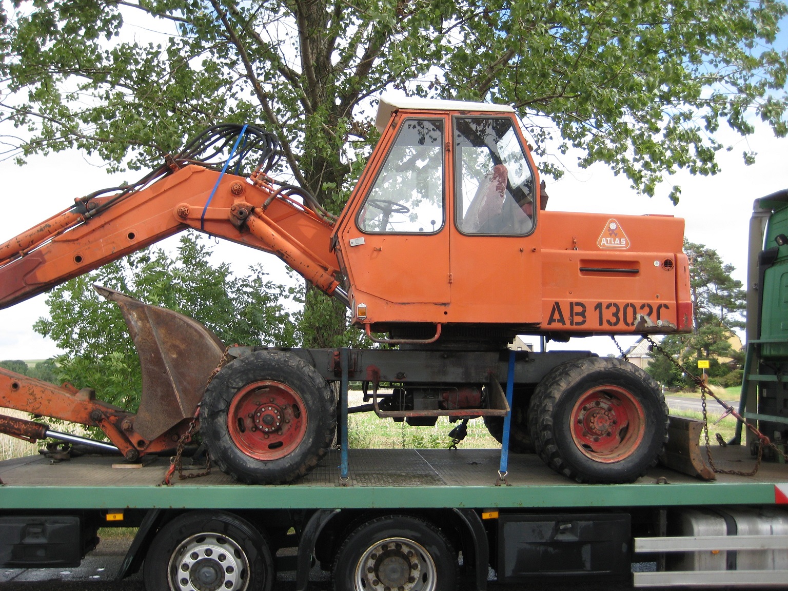

hier schon mal ein Bild von der Anlieferung
Anlieferung aus Bayern

Ich mach die Tage mal noch paar Bilder, aktueller Stand ist:
Boxenstopp

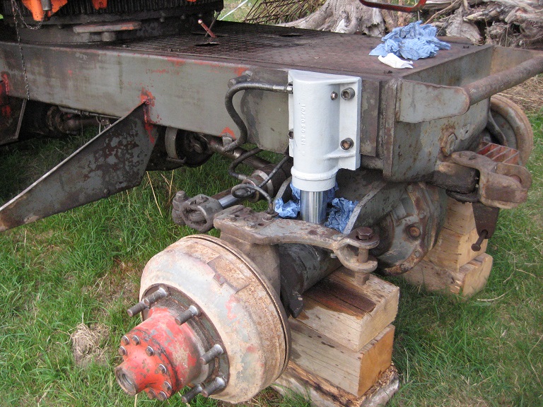

Ein Stützzylinder ist erneuert und muss nur noch befüllt und entlüftet werden.

ja genau, das ist noch der 1302C mit der alten Kabine. Beim neueren ist dann auch das Gestänge für den Fahrantrieb weggefallen. Der Bagger sieht ja optisch noch richtig gut aus.

Zwischenstand: die Stützzylinder sind entlüftet.
neuer Kolben und Dichtungen
Aber ohne Anleitung wäre das nichts geworden, dank an Daniel für die Anleitung, die auch bei meinem 1302 genau passt.

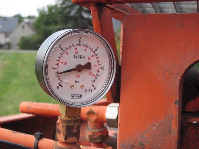

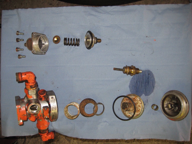

Ich hatte ja schon ein neues Manometer für den Vorspanndruck montiert, dieses Stand bis heute immer über 2 Bar. Nachdem darauf hingewiesen wurde, dass der Vorspanndruck zwischen 0,5 und 1 Bar liegen sollte hab ich mir heute mal das Druckminderventil vorgenommen, dies hatte eh die ganze Zeit abgeblasen, also war ja eine Überprüfung sowieso notwendig. Das Ventil war noch orginal verplombt mit Plakette. Alles zerlegt, gereinigt, montiert, eingestellt und funktioniert. Kein Abblasen mehr und der Vorspanndruck liegt wieder unter 1 Bar.
Vorspanndruck neu eingestellt
Nun hat sich aber eine neuer Zustand gezeigt und zwar, da der Luftverlust nun recht "gering" ist scheint mir der Luftdruck im System etwas zu hoch. Ich hatte den Bagger auf Halbgas laufen lassen und der Druck ist lt. Manometer auf 10 Bar + angestiegen.
Druck zu hoch

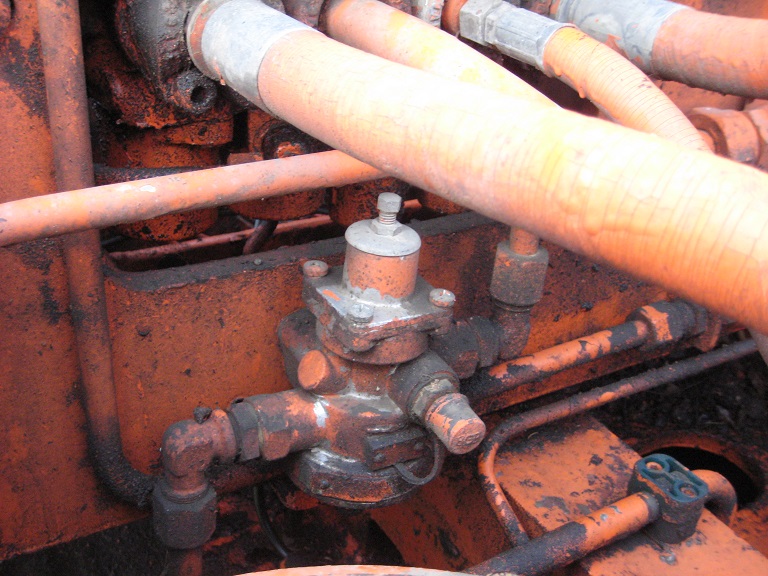

Damit stellt sich mir die Frage wie hoch sollte der Betriebsdruck überhaupt sein? Eingestellt wird ja sicherlich an diesem Druckregler.
Druckregler

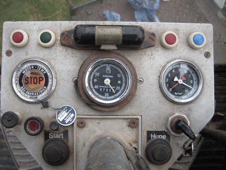

Und weil wir gerade auch bei den Anzeigeelementen waren, was zeigen mir die einzelnen Kontrollleuchten alles an?

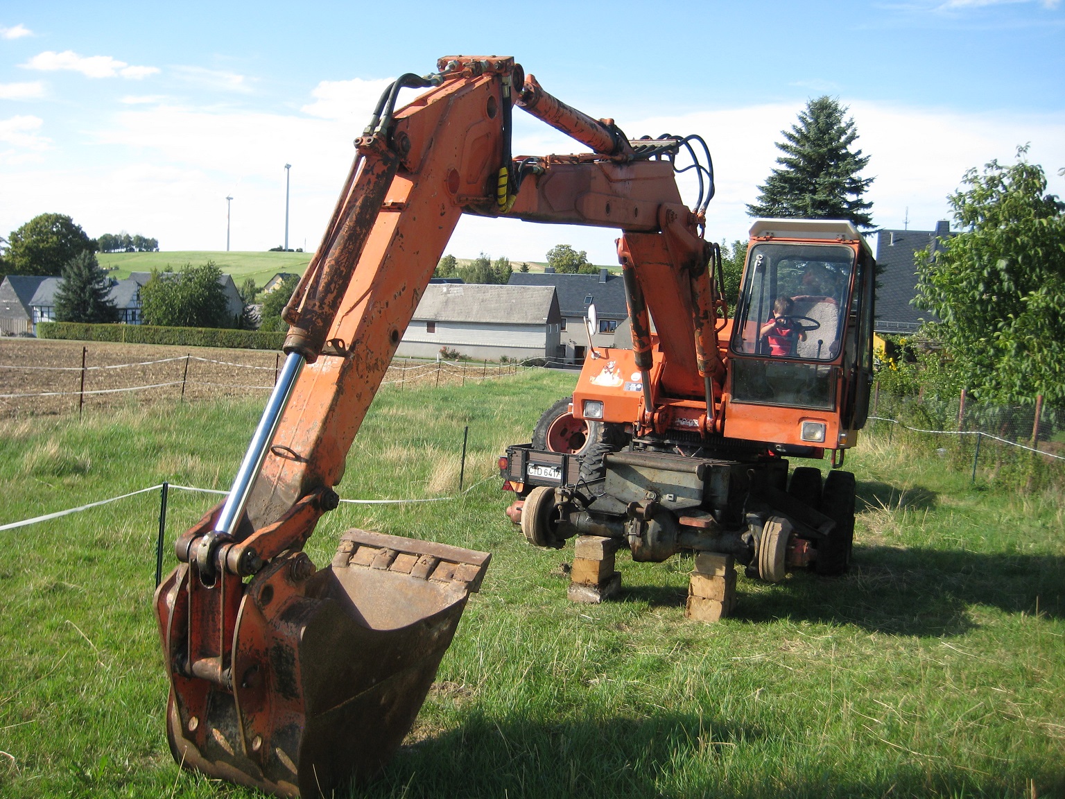

Ansonsten hier mal noch ein Bild

Abschaltdruck der Druckluftanlage ist 5,35 Bar. (ich habe 6,5 Bar und nutze die Druckluft für Schlagschrauber)
Ich denke das dein Druckregler nur hängt und sich beim rausdrehen (achter Schraube mit Zehner Kopf) lösen lässt.(eventuell mit Hammer zureden)
Kontrolllampen sind für Blinker, Fernlicht, Lima, Öldruck, wie verteilt wirst Du raus finden.
In der Stopanzeige sollte noch Temperatur, Luftfilter und Keilriemen kontrolliert werden.

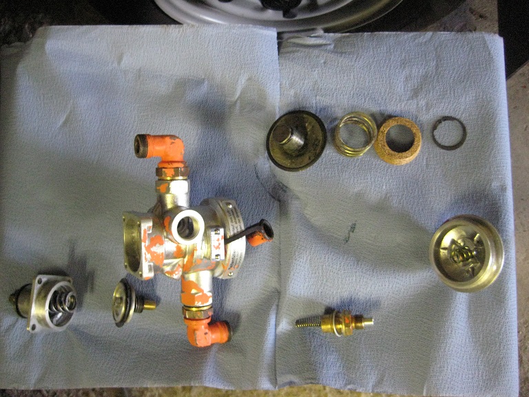

danke für die Infos. Den Druckregler schaue ich mir heute mal genauer an, ich vermute mal das ich auch dort ausreichend Schmutz finden werde.

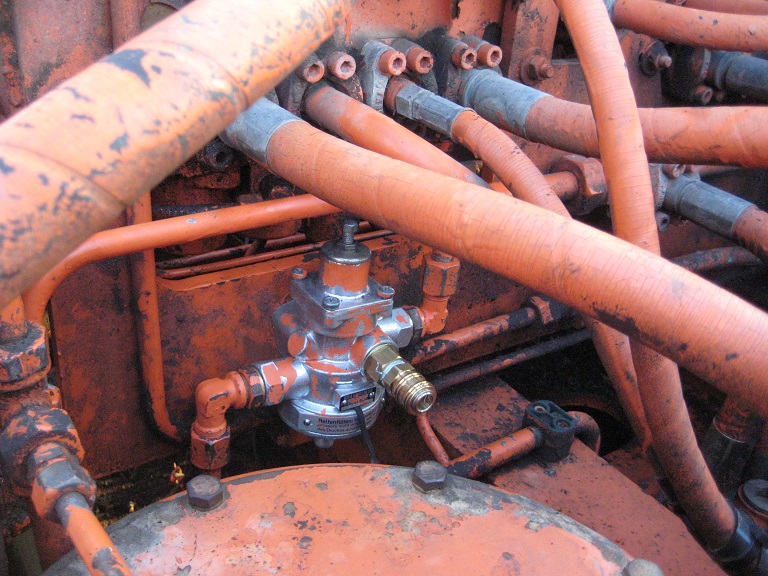

Wie hast du das das abgreifen der Druckluft bei dir gelöst? Ich möchte an geeigneter Stelle eine Schnellkupplung einbauen wo ich dann die Luft zum Reifen füllen etc abgreifen kann.

bei mir ist noch ein Bremsventil zum schleppen verbaut, wo ich die Vorratsleitung mit einen roten Kuppunganschluss versehen habe und da mir die Luft abgreife. Bei Deinen Druckregler ist unter dem Gummischutz ein Reifenfüllanschluss, wo man Druckluft abgreifen kann.

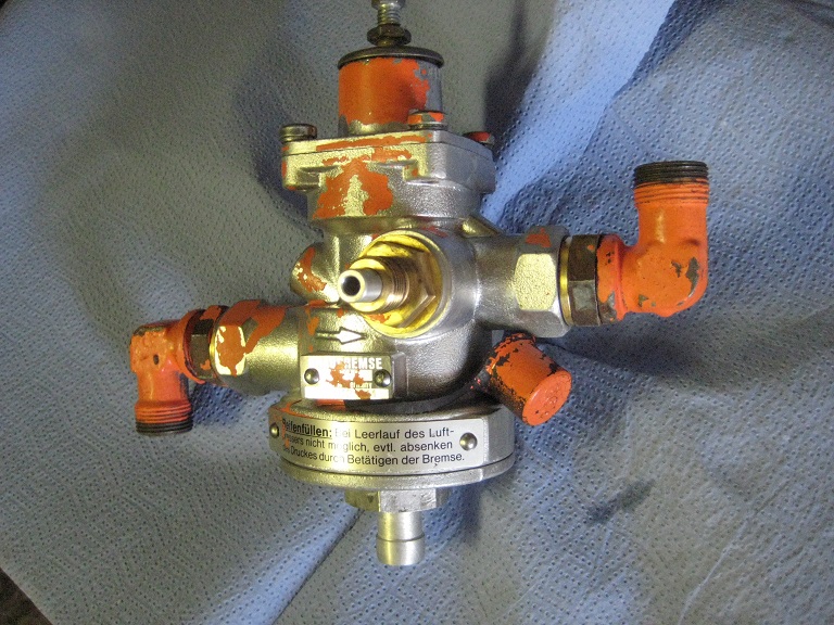

den Druckregler habe ich ausgebaut, zerlegt, gereinigt, eingefettet und wieder montiert sowie den Anschluss des Reifenfüllers umgebaut auf Schnellkupplung. Nun funktioniert alles wieder bestens.
Dazu hier ein paar Bilder.
vorher
gereinigt
montiert
Druckregler mit Schnellkupplung
