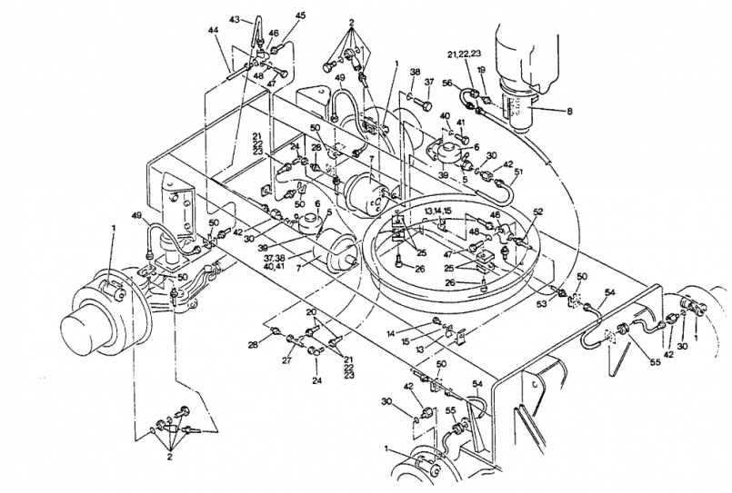

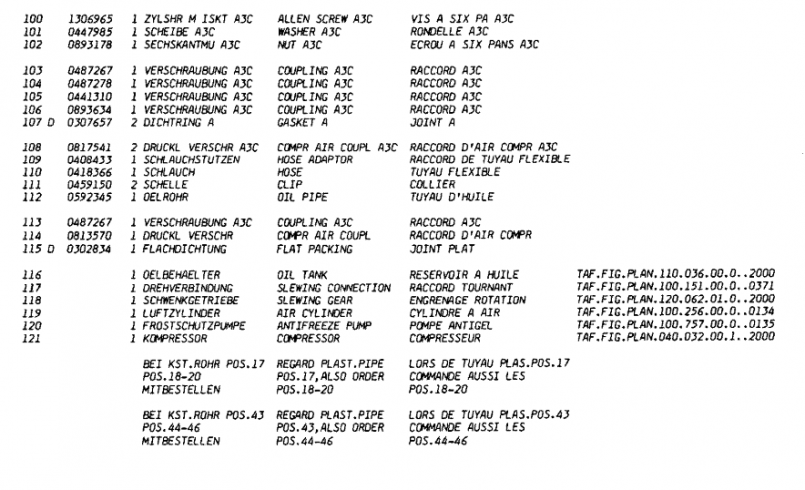

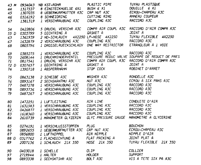

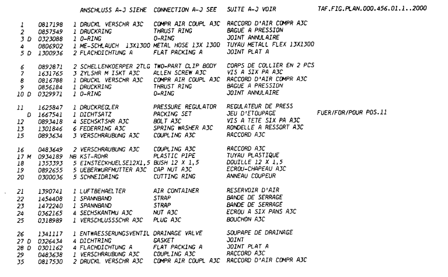

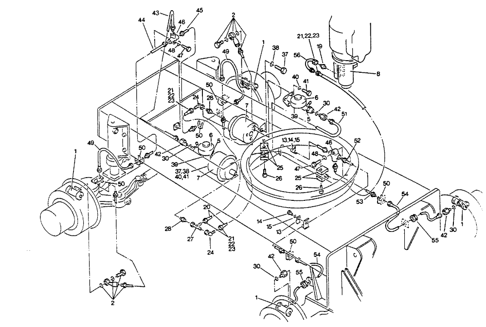

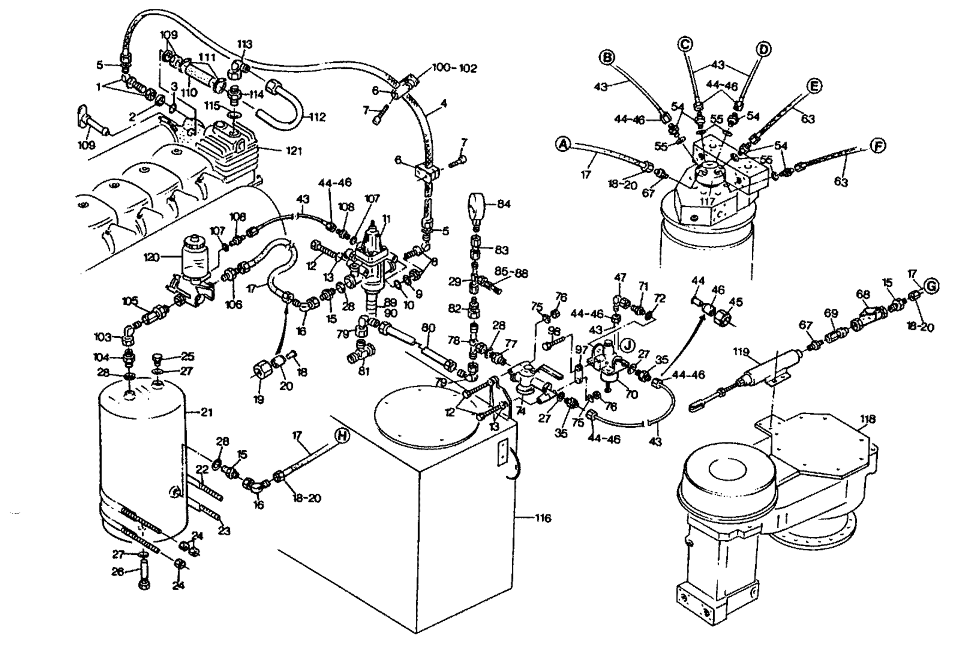

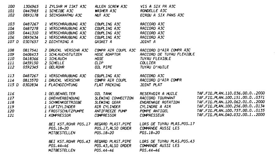

Bezüglich des Ventils das ich besser einstellen sollte, könnt Ihr mir im Anhand der untenstehenden Zeichnungen noch genau die Nummer vom Ventil nennen, macht die Suche am Bagger einfacher :-)

Beitrag von schnell&hastig » Mi 12. Jun 2019, 07:06
Ergänzung zu de obenstehenden Bildern

Beitrag von Demian » Mi 12. Jun 2019, 15:14
Hallo schnell&hastig,
das Überströmventil ist hier, zu meiner Verwirrung nicht aufgeführt. Es besteht die Möglichkeit dass das Ventil vor dem zweiten Luftkessel angebracht ist. Ich meine der wurde hinter dem Sitz verbaut, so das wir in der ET Liste bei Kabine mit der Luftanlage für Hand,-und Schwenkbremse fündig werden.

Beitrag von Webmaster » Mi 12. Jun 2019, 20:01
Ich hab jetzt nochmal in meinen Unterlagen nachgesehen.
Schau mal bei Deiner ET-Liste eine Seite weiter. Bei mir ist es die Seite 000.456.01.10.
Dort sind zwei Druckbegrenzungsventile (so heißt es in der ET-Liste, Nr 40) eingezeichnet. Das müßten laut dem Plan die Überströmventil (ohne Rückströmung) sein. Eines ist für die Schwenkbremse, das andere für die anderen Verbraucher.
Laut Unterlagen ist Dein Abschaltdruck 8 bar. Schon möglich, daß es so eingestellt ist, daß die Verbraucher erst bei 6-7 bar Luft bekommen.

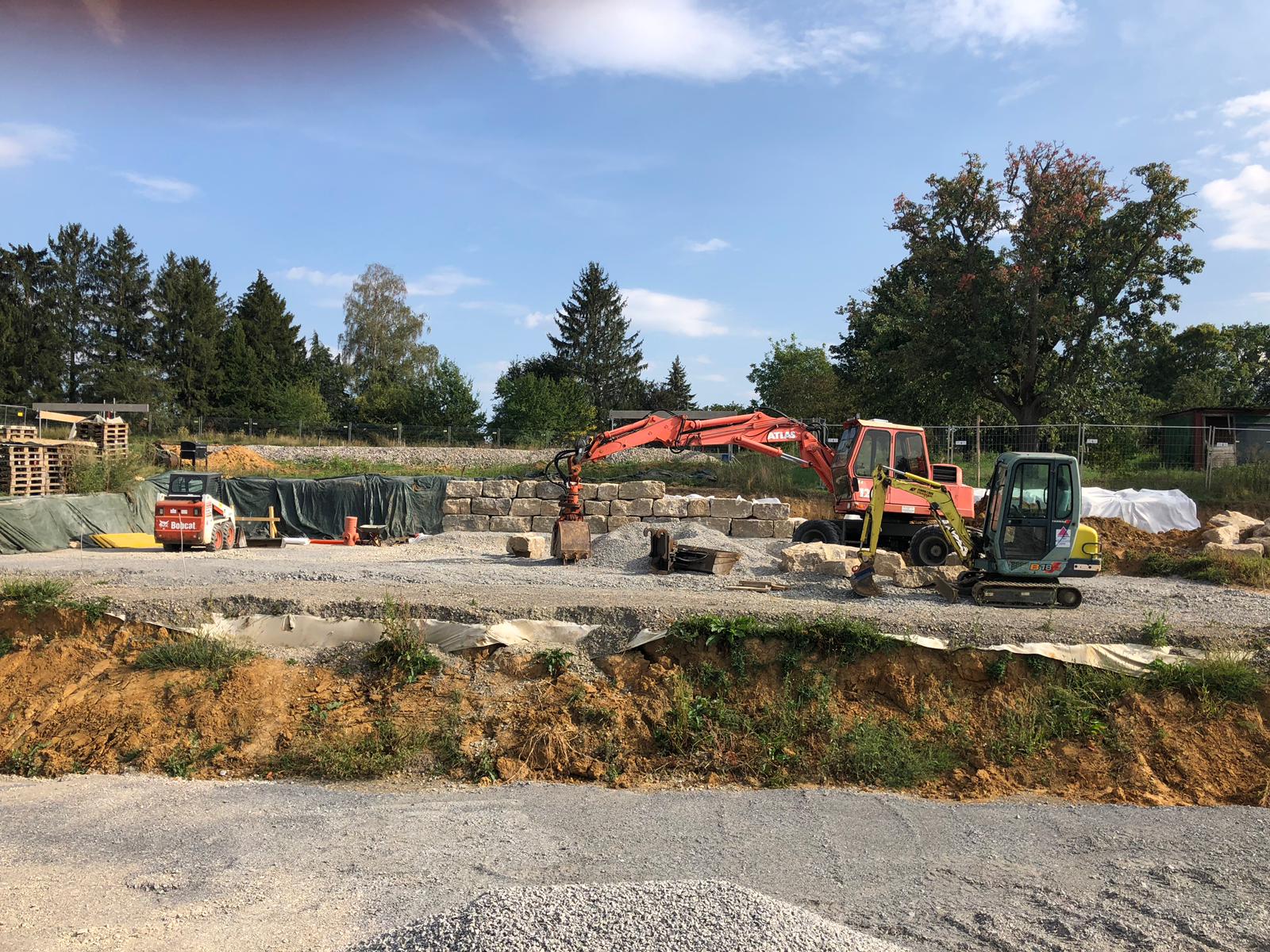

Beitrag von schnell&hastig » So 8. Sep 2019, 20:57
Servus und hallo nach längerer Zeit,

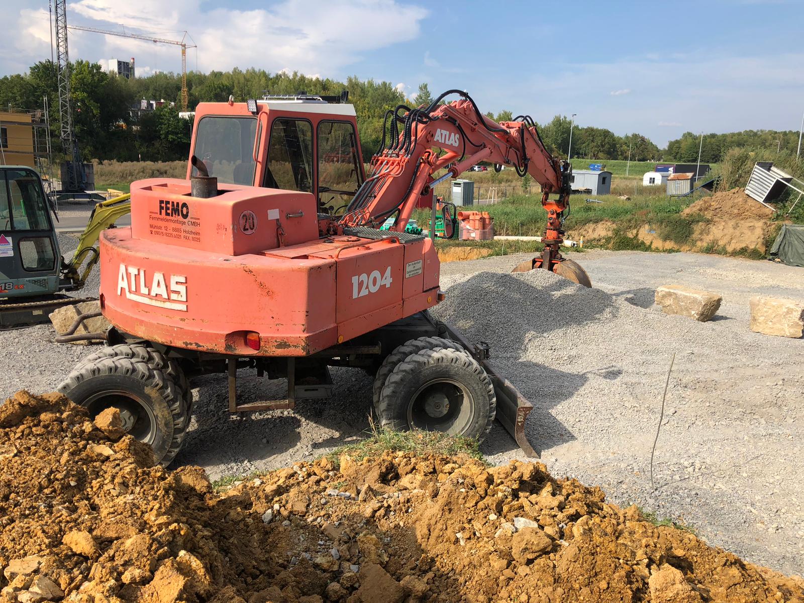

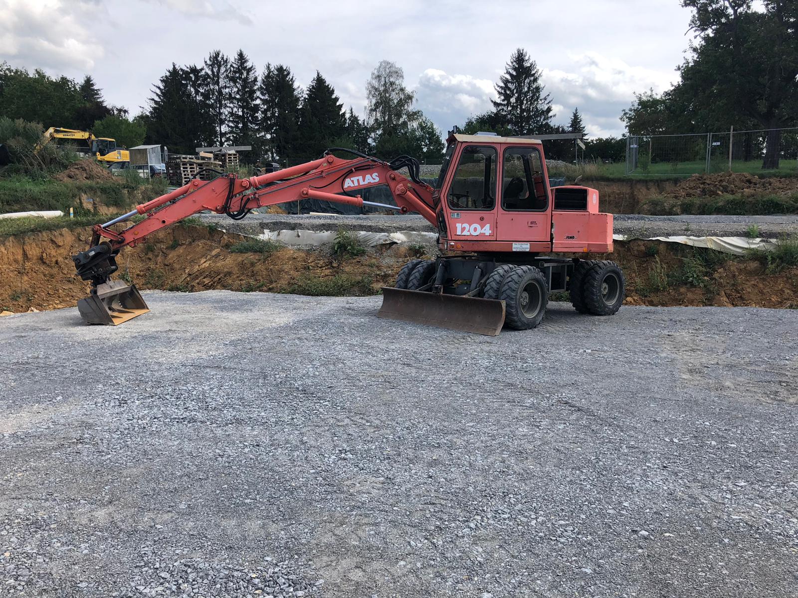

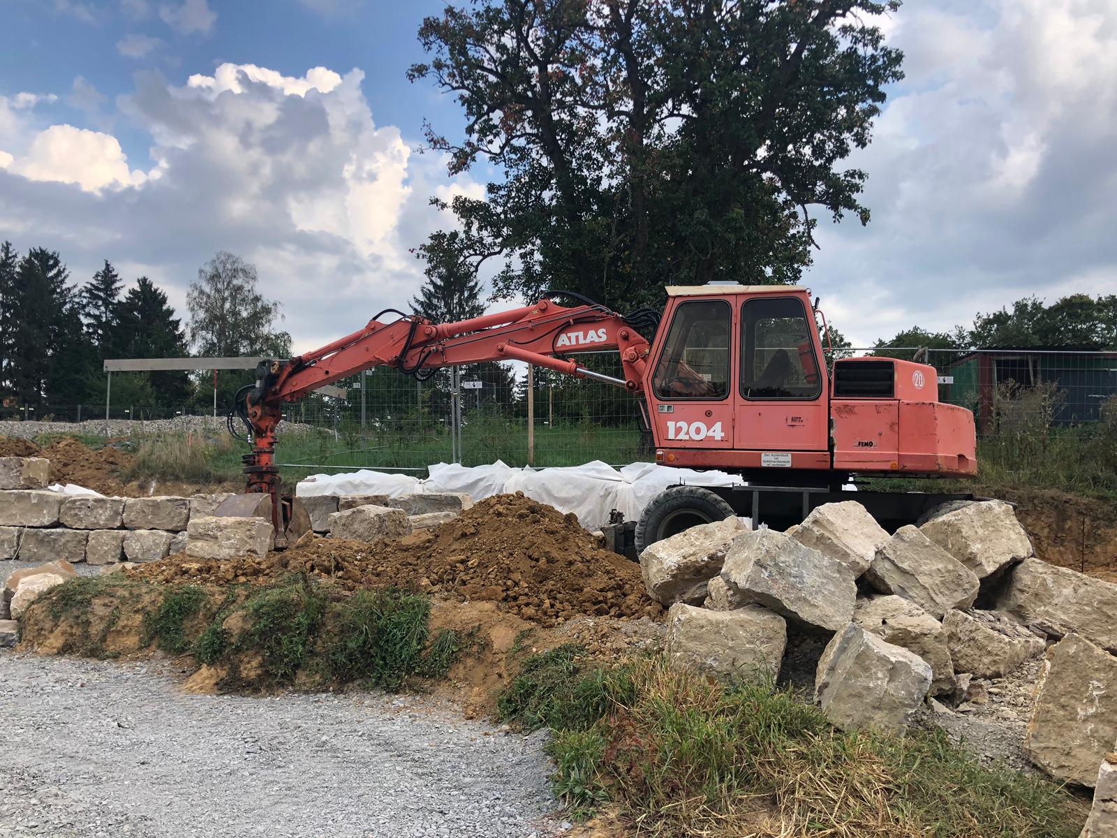

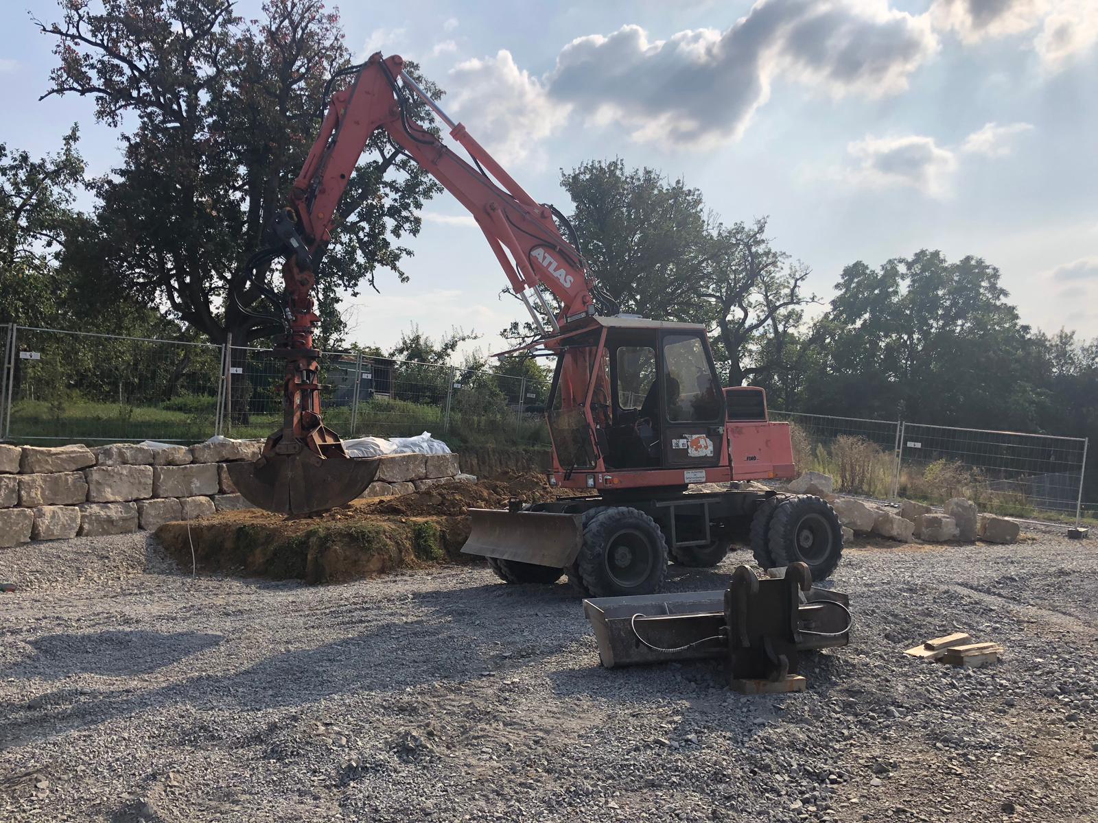

nachdem ich anfänglich doch das ein oder andere am Atlas 1204 reparieren musste (Hydraulikschläuche, LiMa, Batterieen, Elektrik, Bremsanlage, usw) läuft er jetzt tadellos. Unten einige Bilder des aktuellen Baustelleneinsatzes.
Gegen Ende des Jahres möchte ich den Bagger neu lackieren jedoch nicht in Originallack 1995 sondern in der Farbgebung der aktuellen Atlas Bagger. Hat hier Jemand von euch evtl. Beispielbilder oder Erfahrungen wie ein alter Bagger mit den neuen Atlas Farben aussehen könnte und wenn ja evtl. die passenden RAL Töne dazu. Wäre Klasse...Bilder vom neu lackierten Bagger werden dann natürlich folgen.
