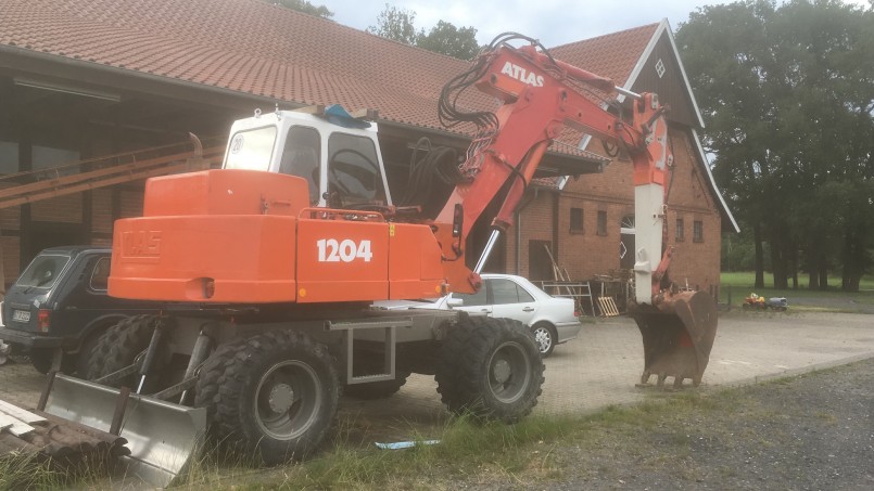

Lese schön länger die Berichte von anderen Usern und will euch mal mein kleines Projekt vorstellen.
Zu den Eckdaten
BJ 1986
14000Std gelaufen
F4L912 Motor
Knickarm
Und eins vorweg: Danke an ATLAS Nordhessen für den Super Service bei jeder noch so kleinen Frage :!:

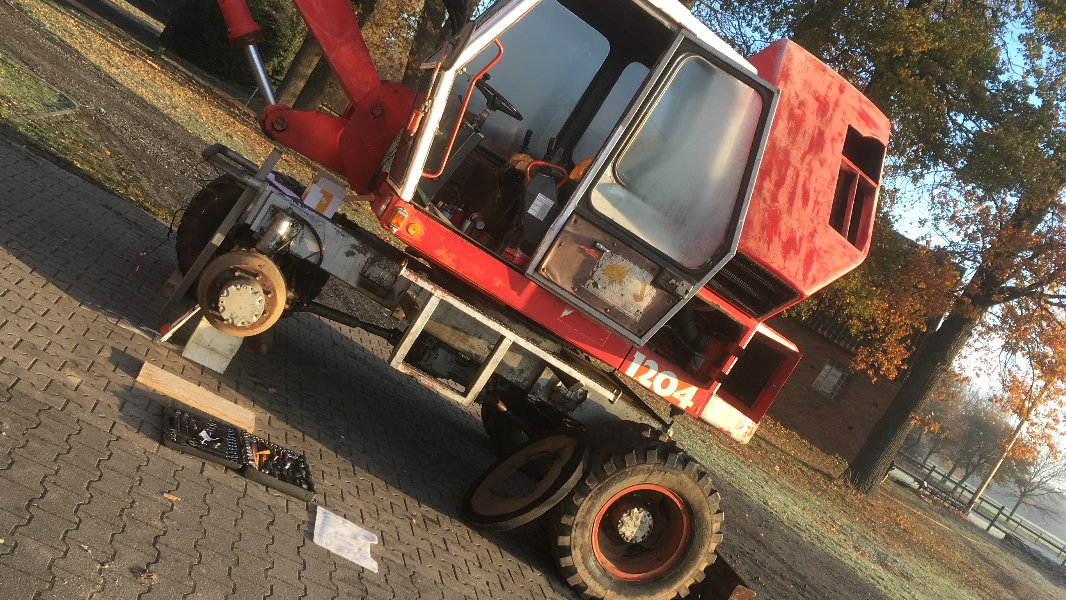

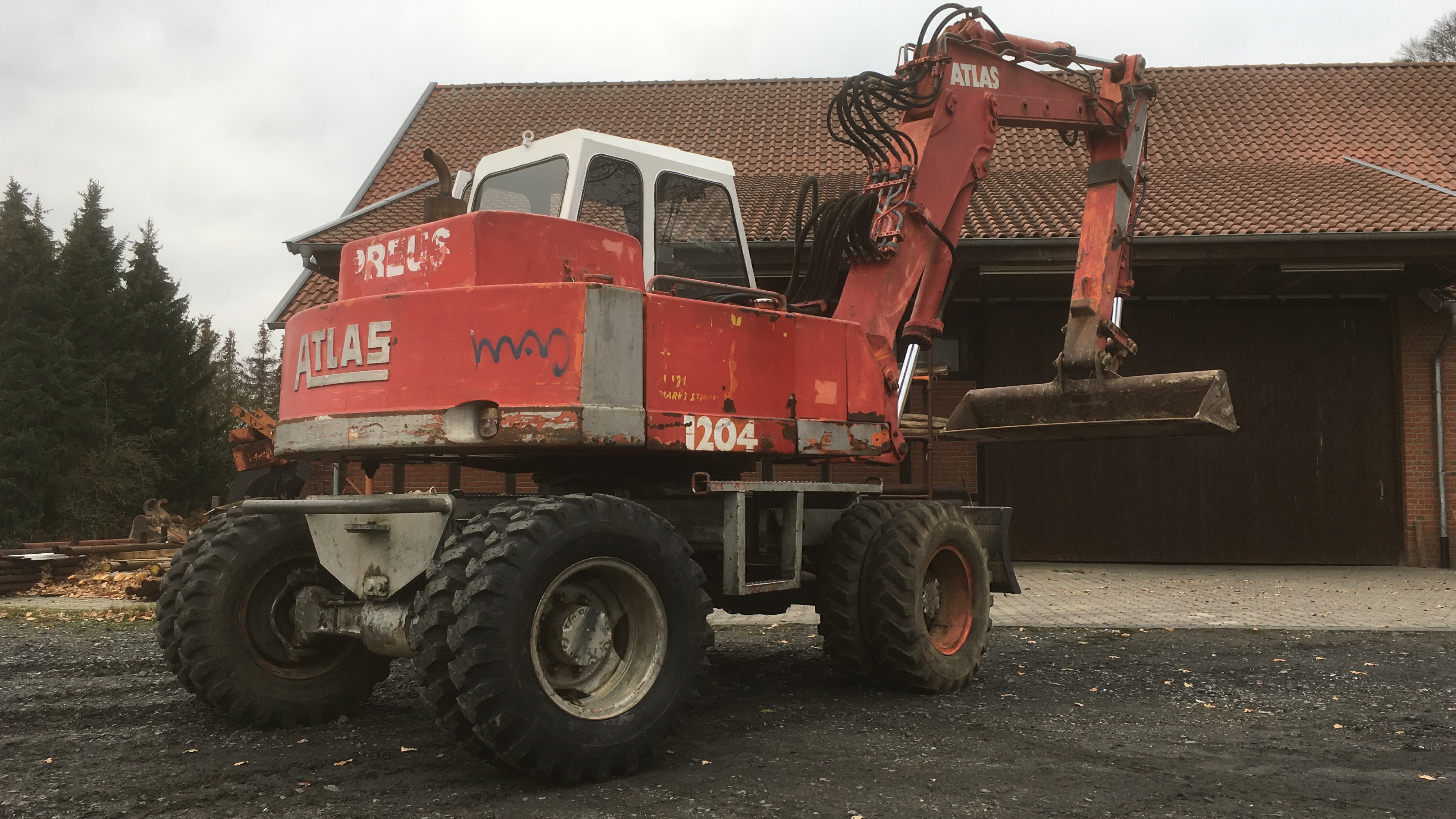

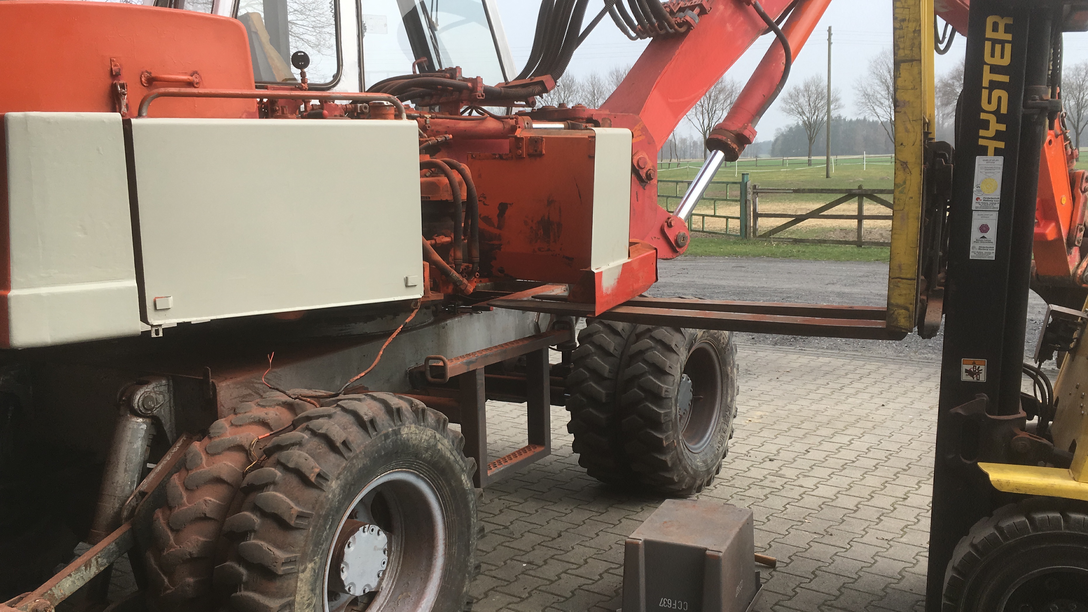

Gekauft letztes Jahr im November, mit dabei eine starre 2m Grabenkelle und ein 80er Tiefenlöffel. Nach Feierabend hab ich den 1204 dann mit viieeel mut 15km auf Achse überführt und bin bis auf einen kaputten reifen gut angekommen. Also sofort begonnen 2 alte Räder 9.00-20 gegen neue BKT's zu tauschen.

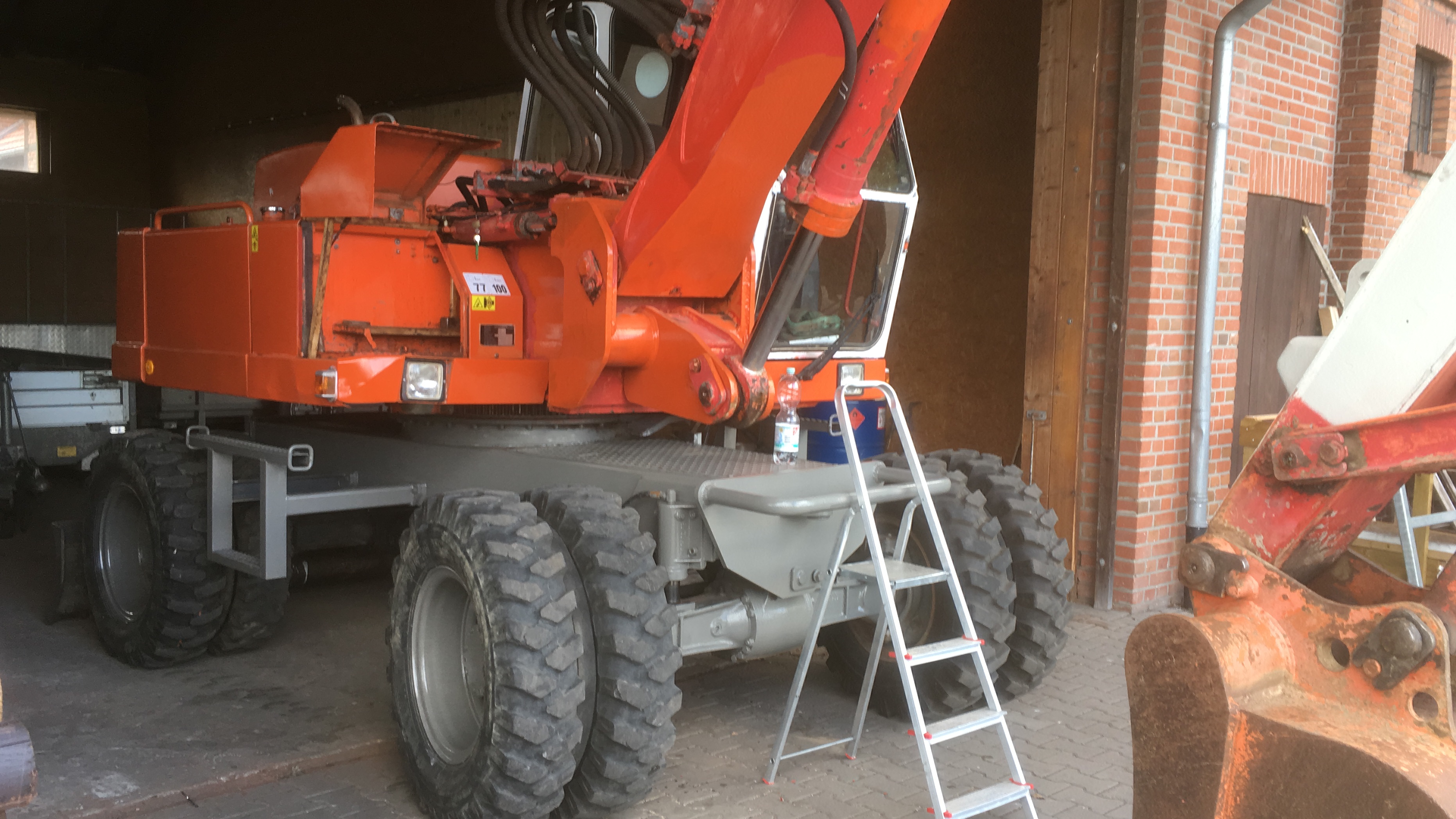

Gleich darauf erstmal alle Öle tauschen / prüfen. Der Hydraulikfilter war voll mit Späne und deshalb entschied ich mich das komplette Öl zu erneuern (HLP46). Auch das Manometer für den Vorspanndruck wurde abgerissen und musste daher erneuert werden. Nach der Montage des neuen Manometers eine gute Nachricht: Der Bagger schafft / hält die geforderten 1,5Bar Vorspanndruck.

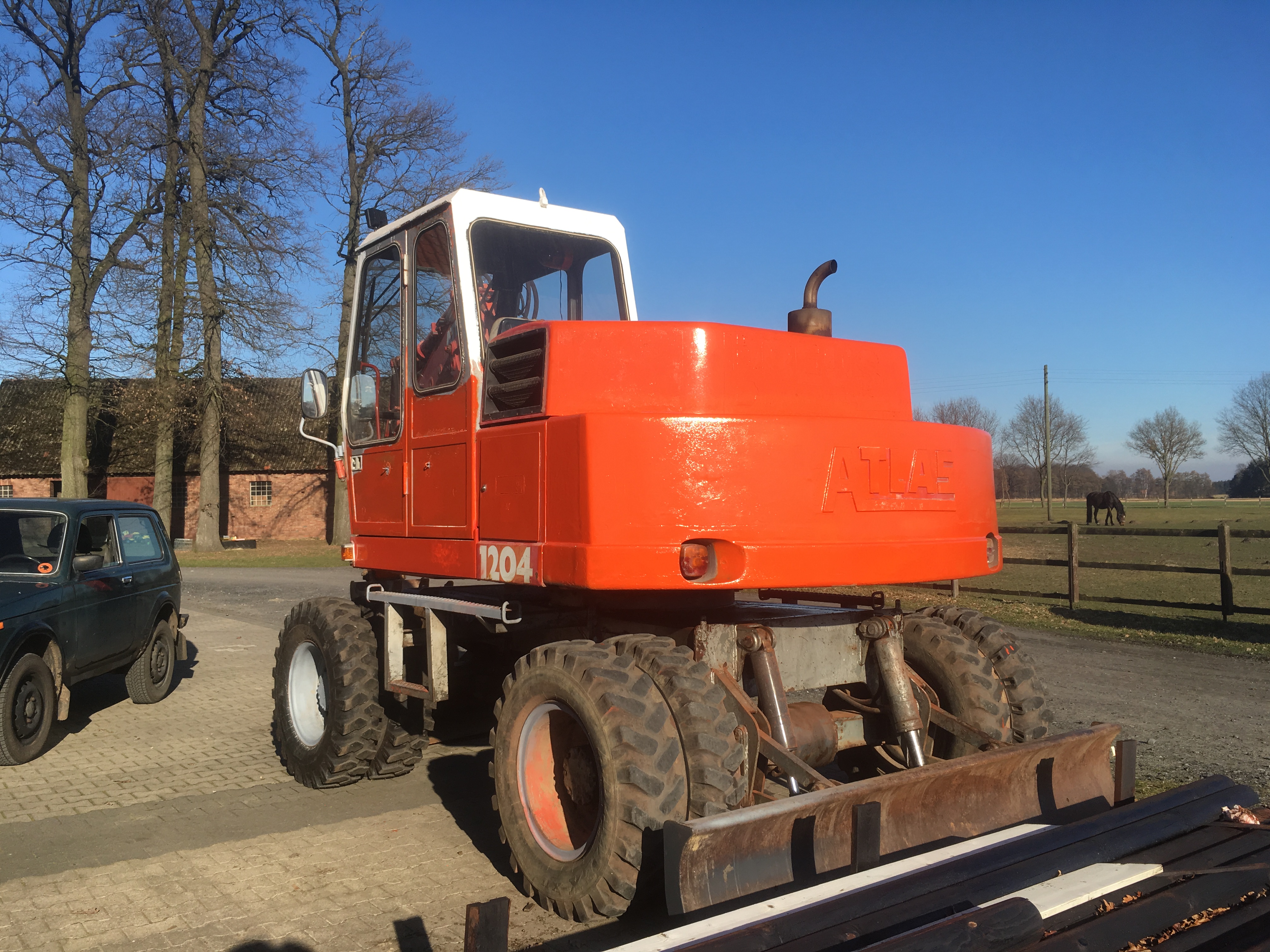

Der Vorbesitzer gab mir außerdem noch 3 Pötte Orange Farbe + Härter mit - Top! Kann also direkt mit dem Lackieren losgehen! (Wäre es bloß nicht so kalt! :D ) Also immer wenn es über 10grad war fleißig grundiert und bei +15grad dann Lackiert.
Als nächstes möchte ich einen großteil der Elektronik neu verkabeln weil alles alt und bröselig ist.
Aktueller Stand:
ich halte euch auf dem laufenden :P

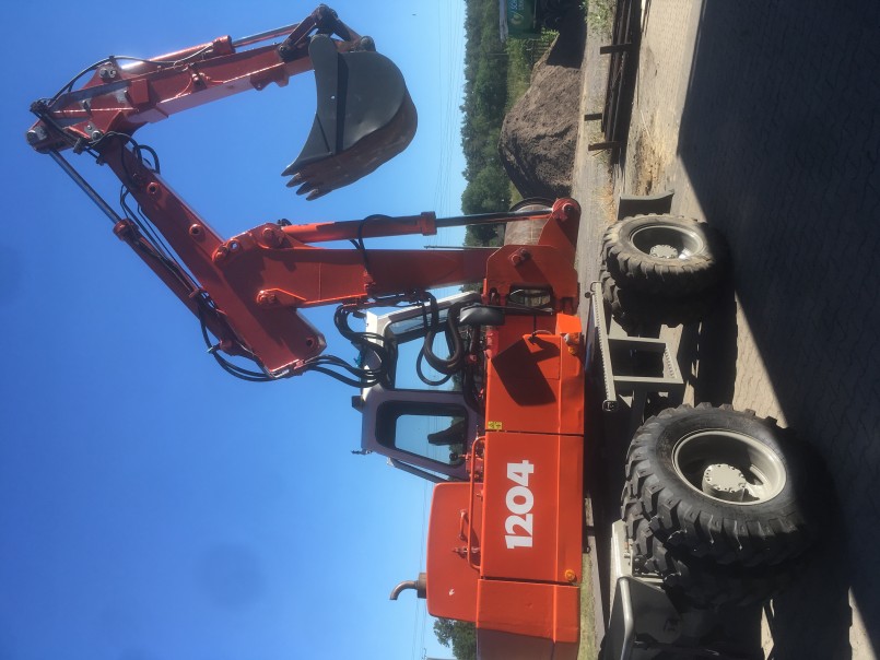

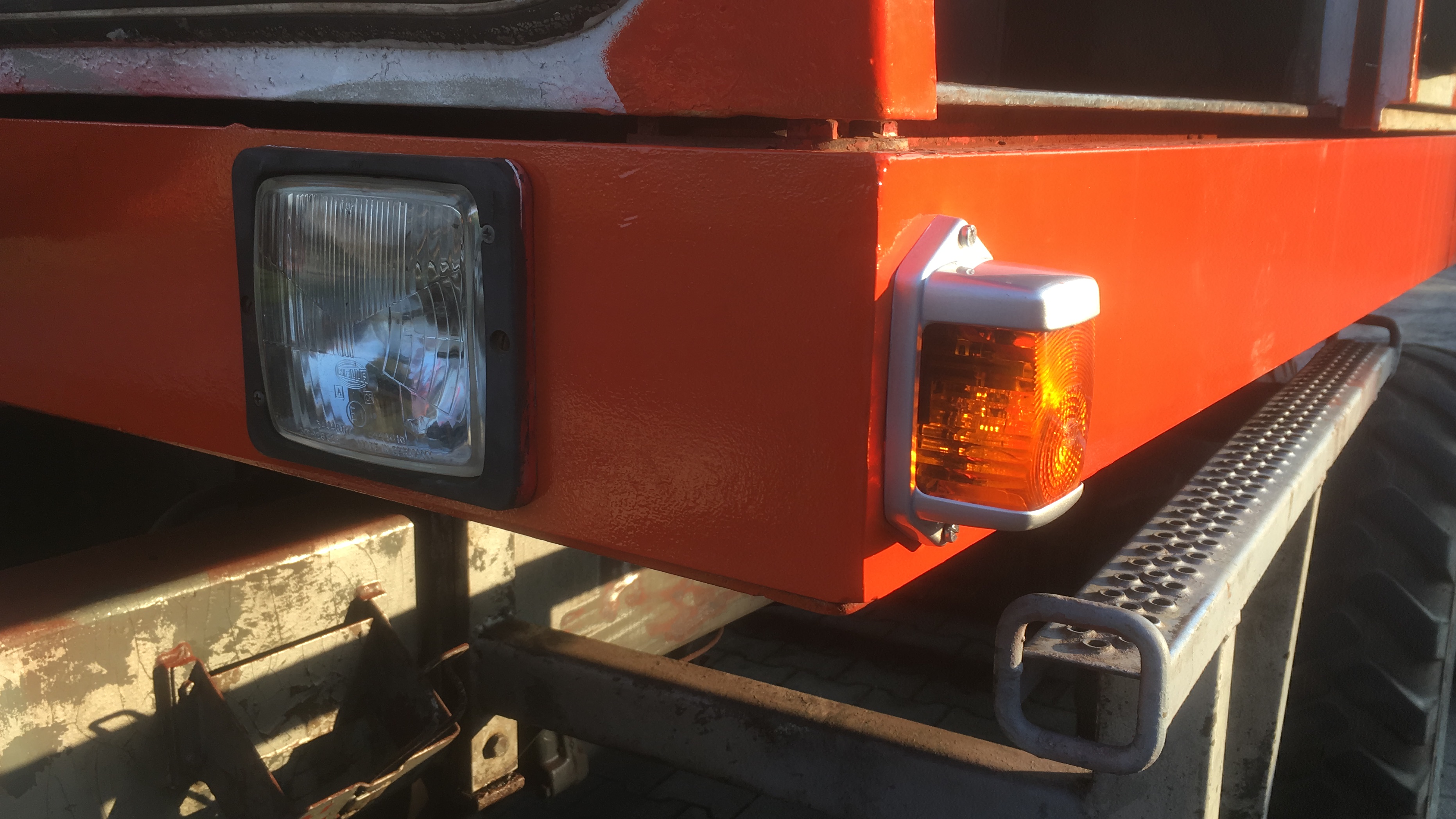

Hab wieder Zeit für den Bagger gefunden und zusammen mit einem guten Freund eine abnehmbare RUL verbaut. Außerdem wurde die komplette Heckbeleuchtung erneuert und neu verkabelt. Den Druckschalter vom Bremspedal für das Bremslicht haben wir auch versucht mit etwas gewalt und aceton wieder fit zu bekommen, leider nur mit mäßigem erfolg. Brauche daher beide also auch für die Pendelachssperre neu. Hab daher schonmal nachgeschaut und folgende nummern gefunden:
0862024 Druckschalter Bremse
16296740 Druckschalter Pendelachsblockierung
Zur Vorspannhydraulik:
Webmaster hat geschrieben:
Di 28. Mai 2019, 08:49
[...] da steht in der Anleitung 0,5 bar.
Habs direkt mal eingestellt, bleibt jetzt bei 0,4-0,5Bar stehen fällt aber bei raschen bewegungen schnell ab - Normal?
Kleines Update - Erste Aufkleber sind dran!
Re: Atlas 1204 Restauration
Beitrag von Webmaster » Sa 22. Jun 2019, 19:55
probiers mit den ET Nrn. mal bei Atlas Nordhessen.
Wie weit fällt denn der Vorspanndruck ab ? Ein bißchen ist schon normal, da ja, wenn die Kolbenstangen ausfahren auch mehr Öl aus dem Behälter genommen wird und so der Druck etwas abfällt.

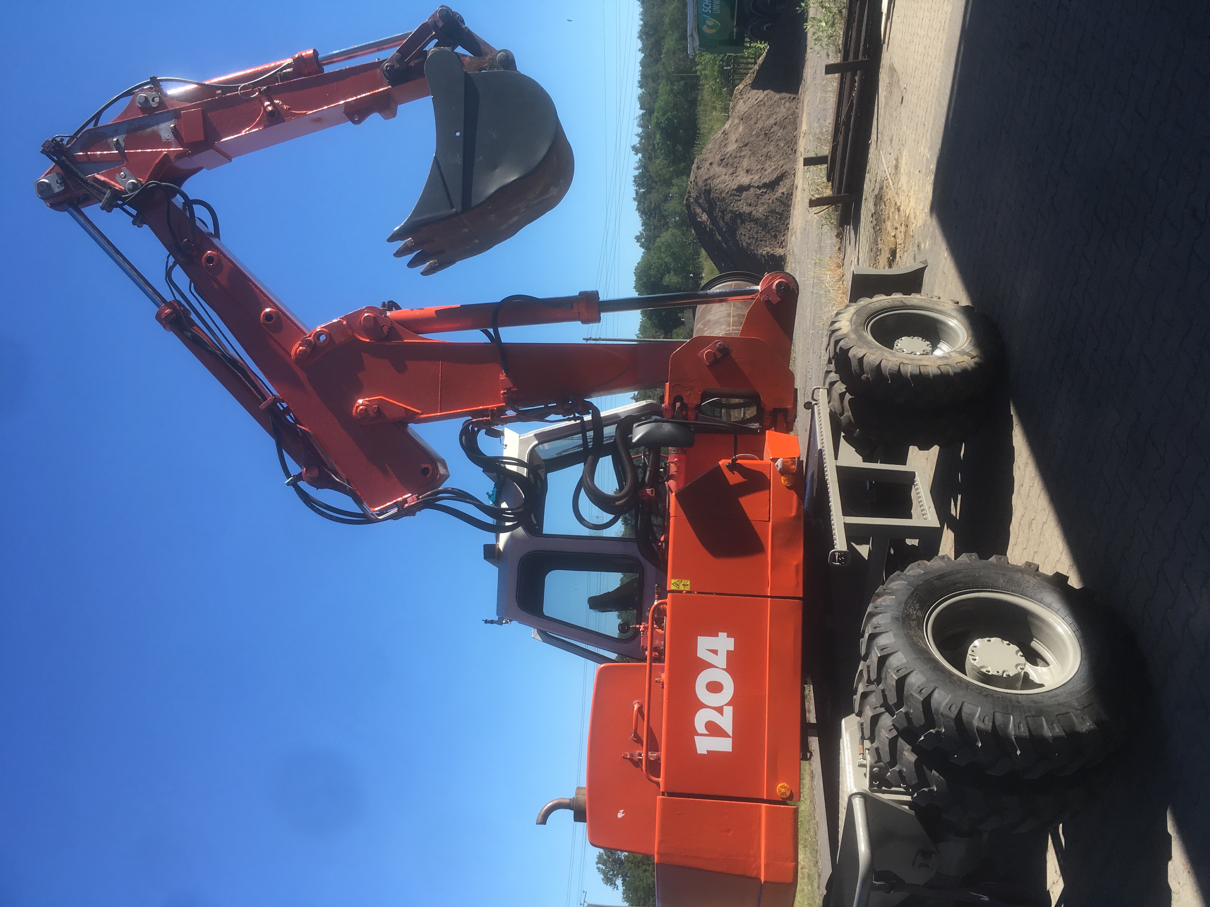

Hab die 2 Druckschalter bei Atlas Nordhessen bestellt und in der zwischenzeit mal den restlichen arm lackiert.
Bild dreht sich passend beim öffnen!
Immoment frag ich mich was ich mit der Öse am Löffelstiel anfangen kann. Rein theoretisch könnte man(n) damit ja lasten auch bei angebauten Löffel heben, ich finde bloß keine Infos was die Öse überhaupt schafft / darf. :?: Oder dient die Öse nur als zusatzsicherung für den extra angebauten Lasthaken?

Habs dann gestern auch geschafft die 2 Druckschalter unter dem Bremspedal zu montieren. Bremslicht und Pendelachsperre funktionieren wieder wie's soll :mrgreen:. Auch Motoröl / Motoröl-filter hab ich gewechselt, grüße gehen raus an den Heini der den alten Ölfilter so festgeballert hat :x . 11,5L Öl sind also gewechselt.
