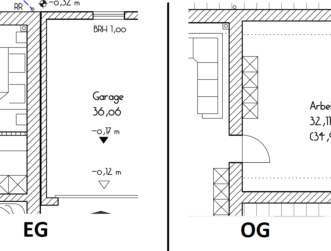

ich bin ja gerade am Bauen und in der Planungsphase hat mir der Bauzeichner schon eine doppelte Wand zwischen Garage und Wohnhaus eingeredet. Einmal die Außenwand des Hauses mit 42,5 und zusätzlich 17,5 bei der Garage. Begründet hat er das damit, dass es ja durchaus sein kann, dass sich das Haus mit Keller anders setzt als die nicht unterekllerte Garage.
Was für mich und auch den Maurern auf der Baustelle aber keinen Sinn macht ist, dass die Wand im OG dann plötzlich nicht mehr da ist und auch die Außenmauern durchlaufen. Da macht doch die doppelte Wand unten absolut keinen Sinn?
Die Decke liegt nämlich auch nicht darauf auf, da die über die hintere Wand sowie den Sturz gespannt wird...
Hier mal die 2 Ausschnitte aus dem Plan:
Kann mir von Euch jemand den Sinn dieser Mauer erklären?

Moin Andi,
für mich klingt das auch erstmal sinnfrei.
Wenn die Garage nun ein reiner Anbau, also nicht mit einem
OG versehen wäre, würde ich dem guten Mann zustimmen.
Wenn aber, wie ich es verstanden habe, im OG keine Entkoppelung stattfindet, macht das
ganze nicht nur keinen Sinn, sondern ist auch eher kontraproduktiv.
Würde an deiner Stelle einen Statiker dazu befragen.

Die Garage steht auf mehreren, ausbetonierten Schachtringen, die bis auf gewachsenen Boden reichen. Dazu noch ein Streifenfundament bis in 1 Meter tiefe.
