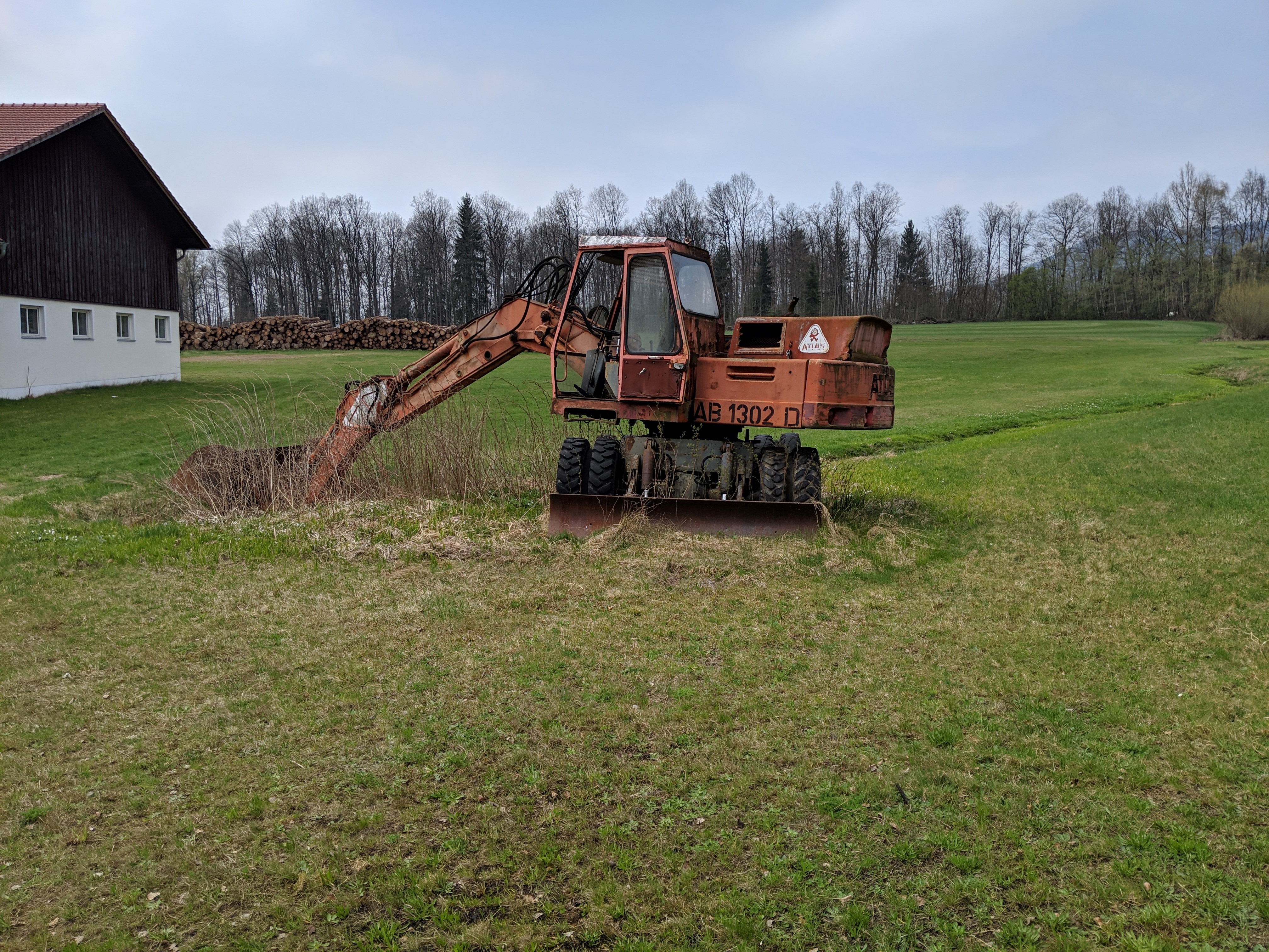

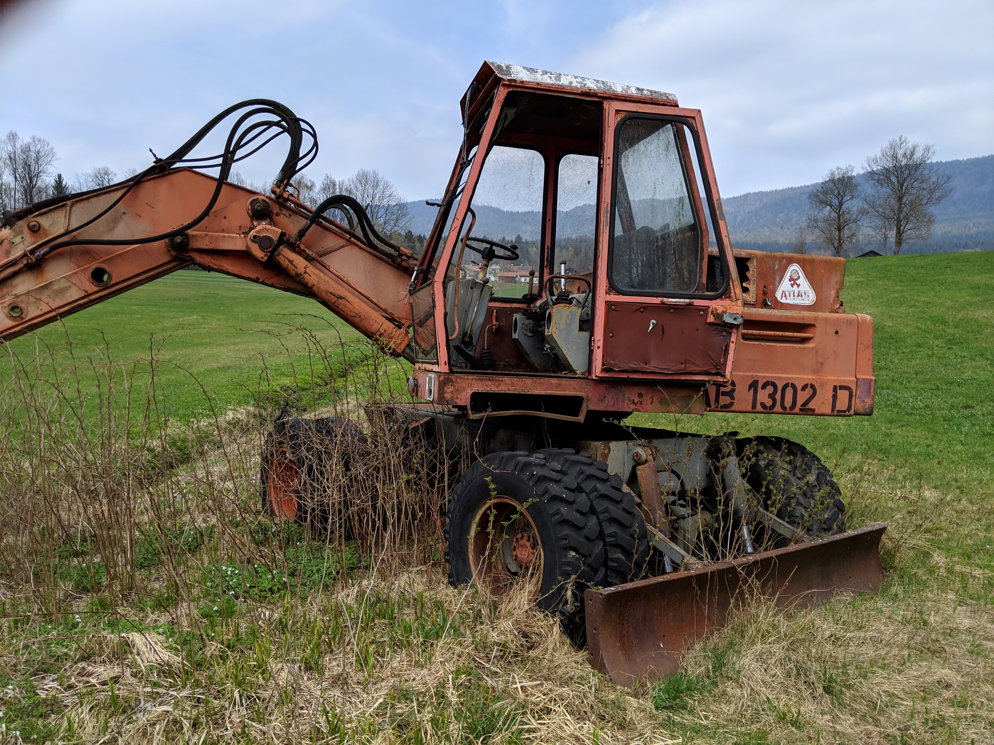

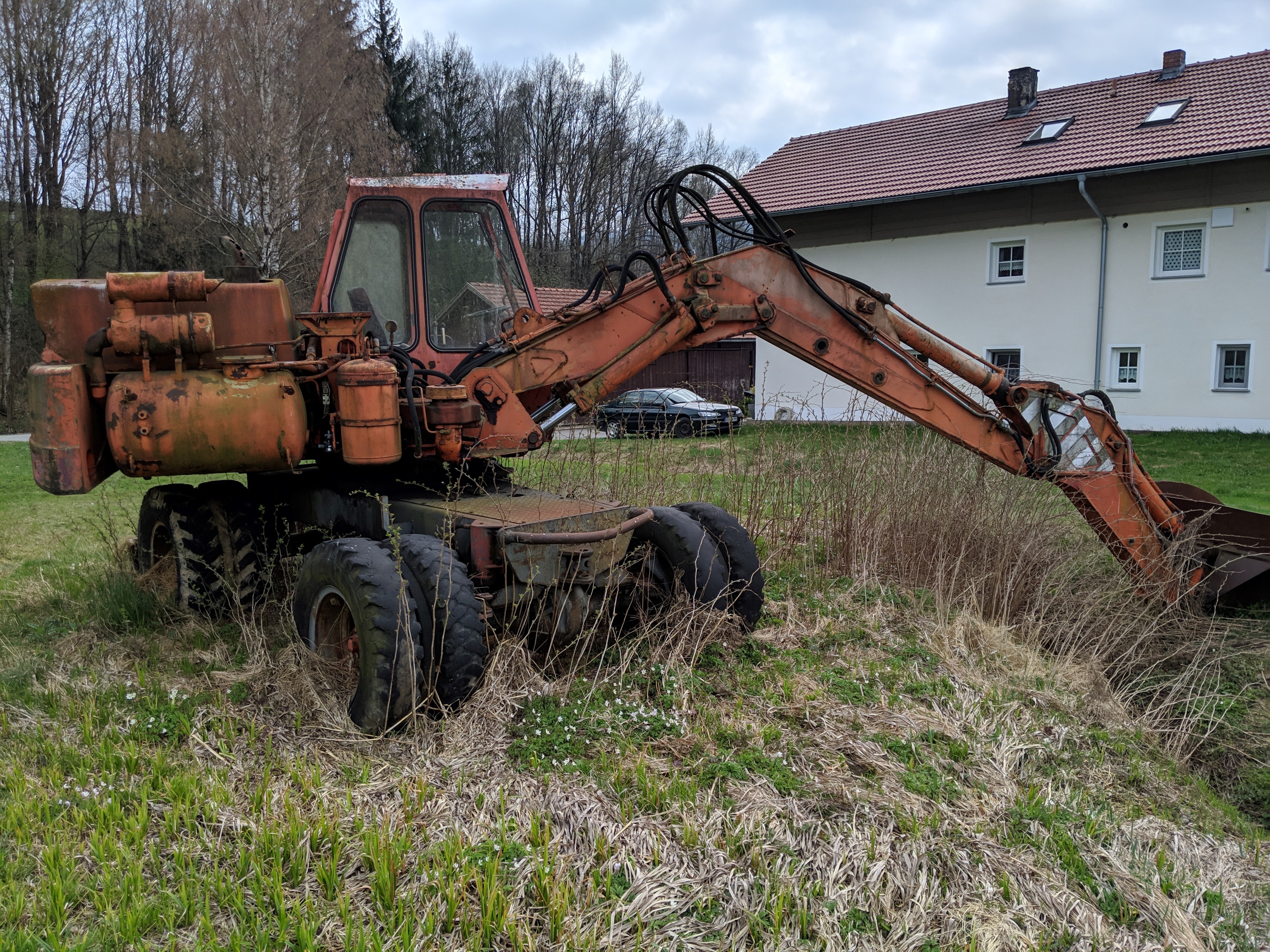

Ich werde mir morgen einen alten Atlas AB1302D ansehen und möchte ihn wiederbeleben.Er steht laut Besitzer seit ca 5-10 Jahren und soll Baujahr 1978 sein (leider kein Typenschild vorhanden). Nun meine Frage; Worauf sollte ich besonders achten?
Anbei noch ein paar Fotos vom Bagger
Gruß Tom

"Bei den älteren Geräten gibt es generell einiges zu beachten, da es dann ziemlich schnell teuer werden kann. Bei der langen Standzeit könnten die Hauptbremszylinder fest sein, die Schläuche porös. Mal den Bagger laufen lassen und schauen, ob er Luft aufpumpt, ob keine Luftleitung defekt ist. Die Schwenkbremsbeläge könnten an der Trommel fest sein, usw. Probier na einfach mal aus. Wenn Du Hilfe brauchst, melde Dich. "
Um die Reifen (zumindest die der Vorderachse) wirst Du auch nicht herumkommen.
Schau auch, ob die Gänge sauber schalten und ob beide Achsen antreiben. Diese sind, da es noch keine Planetenachsen sind, des öfteren kaputt gegangen.
Das Baujahr von 1978 sollte hinhauen, da er noch die alten Antriebsachsen verbaut.

Bei der langen Standzeit würde ich dem Motor auch eine Weile im Stand gönnen, damit überall Öldruck da ist, etc. Wenn es dann soweit ist und er daheim steht, auf jeden Fall alle Öle checken, bzw. wechseln.
Ich würd mir außerdem alle Kolbenstangen gut anschauen, ansonsten das übliche: Spiel in den Buchsen, im Drehkranz, etc. Ob alles wirklich dicht ist, wird man bei so langer Standzeit wahrscheinlich nicht bei einer kleinen Probefahrt feststellen können.

mein erster Gedanke bei Deinen Bildern war, wer stellt einen Funktionstüchtigen Bagger so auf eine Weide? Nach dem ersten umzumähen, würde ich mir eine Ecke für ihn suchen.
So sieht er Sauber aus, fast wie Gekärchert. Der Auspuff scheint oben undicht zu sein.(eventuell ist Wasser in ein Zylinder gelaufen, Motor mit dem Anlasser erst drehen lassen)
Bevor der Motor läuft, Luftfilter und Kühlung auf Hausbesetzer kontrollieren.
Bis zu dem Zeitpunkt, wo er bei Dir steht, sollte auf die Bremse verzichtet werden.(Radbremszylinder sind anfällig und könnten nach dem bremsen nicht mehr lösen)
Ist auf die schnelle meine Idee.
