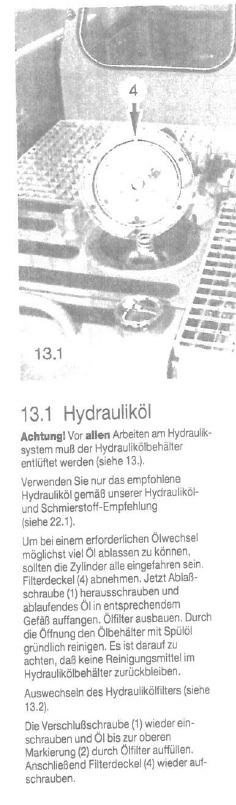

Beitrag von Webmaster » Mo 1. Apr 2019, 19:52
du mußt das Öl über den Hydraulikfilterdeckel auffüllen.
Anbei ein Bild mit Beschreibung. Ich hoffe, man kanns erkennen.

Beitrag von Andi89 » Mo 1. Apr 2019, 19:59
In genau dem Deckel befindet sich die SW 27 Schraube. Wenn ich darüber Öl einfülle, sollte das ja eigenltich den selben Zweck erfüllen, oder?
Im Handbuch habe ich gerade gelesen, dass sich der Hydraulikfilter auch reinigen lässt, würdet Ihr das empfehlen, oder lieber doch tauschen?
Gibts Erfahrungswerte, ob bei der Aktion die Dichtungen kaputtgehen, so dass man sagen kann, dass man die schon mal vorsorglich besorgen sollte?

Beitrag von Webmaster » Mo 1. Apr 2019, 20:05
Das Problem ist, daß es ewig dauert, bis das Öl durch den Rücklauffilter sich durchdrückt.
Ich muß gestehn, daß ich den Deckel abschraube und den Rücklauffilter nach oben ziehe und dann das Öl auffülle.
Als Dichtung sitzt mein ich ein O-Ring am Deckel. Ich hatte bisher immer Glück, bei mir ist er ganz geblieben. Hab ihn immer mit etwas Hydrauliköl eingeschmiert und wieder mit eingebaut.

Beitrag von Jochen » Di 2. Apr 2019, 01:12
Genau so ist es! Das Öl läuft nur sehr langsam durch den Filter! Deswegen hattest Du den Eindruck, dass der Hydrauliktank "voll" war.
Übrigens wurde mir von ATLAS gesagt, dass zur korrekten Ermittlung des Füllstandes der Arm ganz lang gemacht und auf dem Boden abgelegt werden soll. Jedenfalls ist das die Anweisung für den 1404.
Hier kannst Du das Prinzip des Hydrauliktanks sehen: viewtopic.php?f=5&t=633&start=80#p4107
