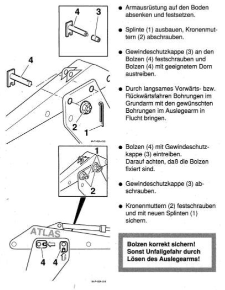

Ich muss in der Zukunft meinen 1204 öfter auf der Straße bewegen und muss wohl oder übel den Verstellausleger umstecken um die 3,5m von Lenkradmitte einhalten zu können. Jetzt frag ich mich grade wie man das am besten anstellt?
Löffelstiel 90° zum Arm und dann mit nem Stapler von unten leicht anheben?
Oder wie habt ihr das gemacht? (Oder fahrt ihr vielleicht einfach mit langem Arm?)
Bild von Atlas wie er wohl dran muss
mfg.
Re: Umstecken vom Verstellausleger
Beitrag von Webmaster » Mi 13. Feb 2019, 20:48

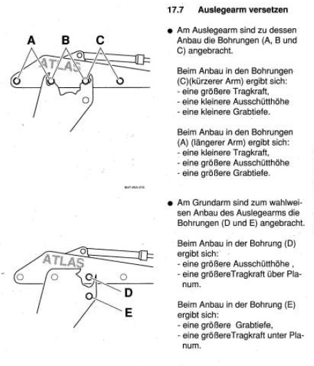

anbei mal zwei Bilder mit der Beschreibung von einer Bedienungsanleitung.
Ich denke für kürzere Strecken, jedesmal den Arm umstellen ist nicht so der Hit.
Ausleger versetzen 01.jpg (65.59 KiB) 6452 mal betrachtet
Ausleger versetzen 02.jpg (84.51 KiB) 6452 mal betrachtet
