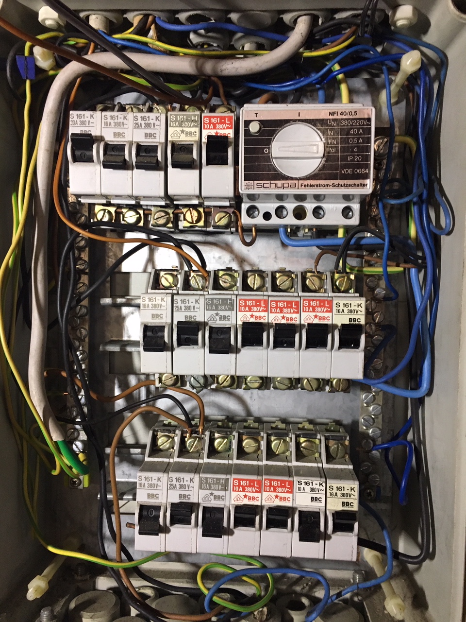

PS: Mit der aktuellen Unterverteilung habe ich nichts zu tun und auf dem Foto ist auch meine Wand noch nicht angeklemmt!!!

naja der unterverteiler sieht etwas wild aus, aber an sich scheint das alles okay zu sein.. sind ja sogar noch sicherungen frei
schön noch die alten H L K bezeichungen für haushalt licht und kraft - das einzige was bei soner anordnung doof ist wenn man ne cee dose anklemmt bzw wenn einem da oft eine phase fliegt.. für deine werkstatt hätte ich übrigens c-sicherungen empfohlen.. kann auch sein das du das noch irgendwann mal ändern wirst wenn du viel mit der grossen flex arbeitest
ich hab übrigens das problem mit meiner trennmaschine.. da braucht man immer c(k) charakteristik - die bekommt in meiner werkstatt später noch ne eigene steckdose
dem strom ist das übrigens völlig egal ob die leitungen alle ordentlich/übersichtlich verlegt sind
achja ich bin auch kein elektriker.. aber ich habe in meinem haus und auf meinem grund jedes elektrokabel selber verlegt.. fast alles alte abgebaut, das einzige was ein elektriker gemacht hat, war der anschluss der hausleitungen im sicherungskasten (das durfte ich nicht) - aber ich mag halt keine fremden leute an meine anlagen lassen.. der einzige fehler damals war übrigens im sicherungskasten am ende..
