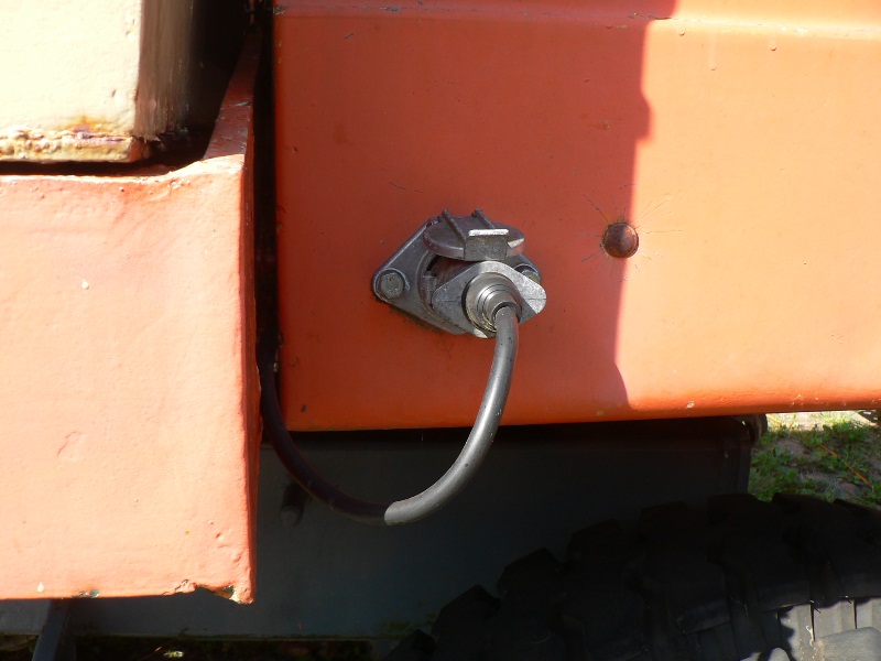

Hallo Leute,
Wir haben einen Atlas 160W
Und möchten gerne am Unterwagen eine Anhängersteckdose Nachrüsten für für den Anhänger um das Werkzeug zu transportieren
Wie ist die möglich?
Jemand eine Idee?
Mit freundlichen Grüßen Chris

Hallo Chris,
beim Unterwagen wird es schon schwierig bzw. denk ich nicht ganz billig.
Du benötigst ja eine elektrische Durchführung mit 7 bzw. 13 Kontakten.
Einfacher wär es natürlich am Oberwagen, aber da mußt Du halt aufpassen, daß das Kabel beim schwenken ausgesteckt ist :D .
Bei den neuen Baggern wird das ja auch angeboten, evtl mal bei nem Atlas Händler anfragen.

Ich habe eine Steckdose im Oberwagen (eingebaut).
Die Rückleuchten werden bei Anhängerbetrieb ausgestöpselt.

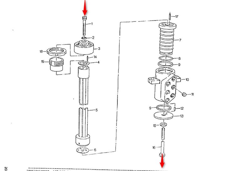

Hier mal ein Link zu einem Bericht, in welchem man sehen kann, wie Atlas diese Herausforderung
seinerzeit gelöst hat:
https://www.bauforum24.biz/forums/topic ... -1604-kzw/
Die größter Herausforderung liegt meiner Meinung nach darin, einen Kabelstrang durch die Mittelachse
der hydraulischen und pneumatischen Drehdurchführung zu legen.
Die Schrauben des pneumatischen Drehanschlusses (oben und unten) sind nur M10.
Daher kommt ein Aufbohren nicht wirklich in Frage.
Es wäre also nötig, die Schrauben (Position 1 und 16 in der Zeichnung) durch größere Gewinderohre zu ersetzen. Es sei denn, man hat so wie bei meinem Bagger noch eine Pneumatische Leitung frei.
Durch diese könnte man dann das Kabel nach unten durchziehen. Dann muss man allerdings die entsprechende Bohrung im inneren Zapfen der pneumatischen Durchführung bis unten aufbohren.
Eine entsprechende elektrische Drehdurchführung bekommt man ja schon für schmales Geld bei eBay und Co. Allerdings wird man meiner Meinung nach nur mit LED-Beleuchtung zurechtkommen, da sonst die
Leitungsquerschnitte noch größer sein müssten.
Aber wir alle lieben ja die Herausforderung! :lol: :lol: :lol:
