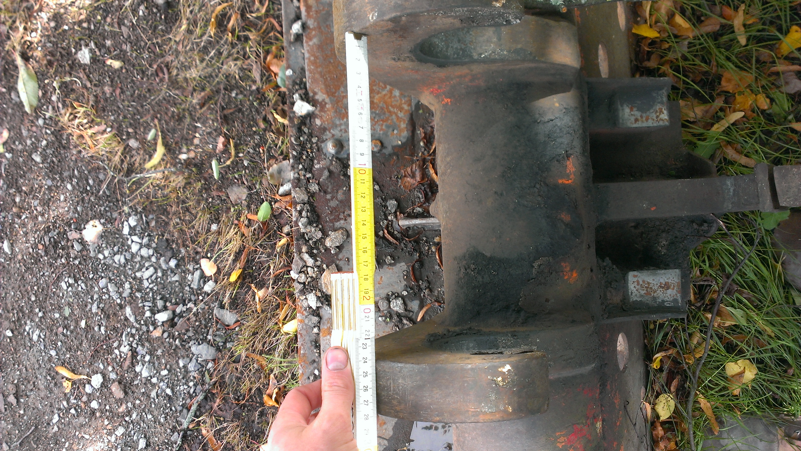

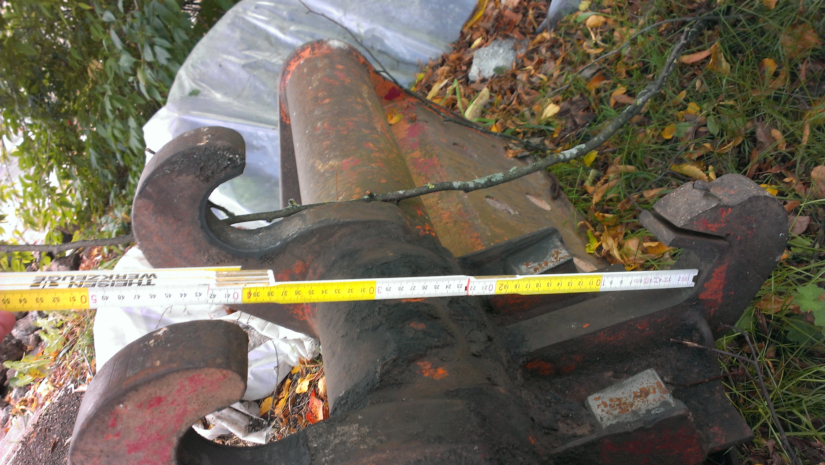

Ich habe da wieder mal eine kleine Frage :)
An meinem 1004 habe ich den üblichen Atlas Schnellwechsler, nur leider habe ich bei meiner bisherigen Recherche im Internet nur Wechsler mit völlig anderen Maßen gefunden.
Könnte das ein SMP 4 sein?

Hier ist mal ne Liste der SMP Schnellwechsler:
https://www.smpparts.com/de/produkte/sc ... hsler-smp/
Denke der SMP4 ist doch etwas kleiner.
Bei dem Link sind auf Seite 5 Schnellwechsler für Atlas Bagger drin:
https://www.tecklenborg.de/sites/teckle ... kzeuge.pdf
Möglich, daß Du den T11.20 hast.

Danke für die Links. Auf die Seiten bin ich auf der Suche auch schon gestoßen. So ganz sicher war ich mir aber trotzdem noch nicht.
Ich dachte, es wäre vielleicht ein damals gängiges Modell gewesen, dass bei den 1004 standardmäßig dabei war.

Original war da nen T 11.20 dran laut meinen Unterlagen
