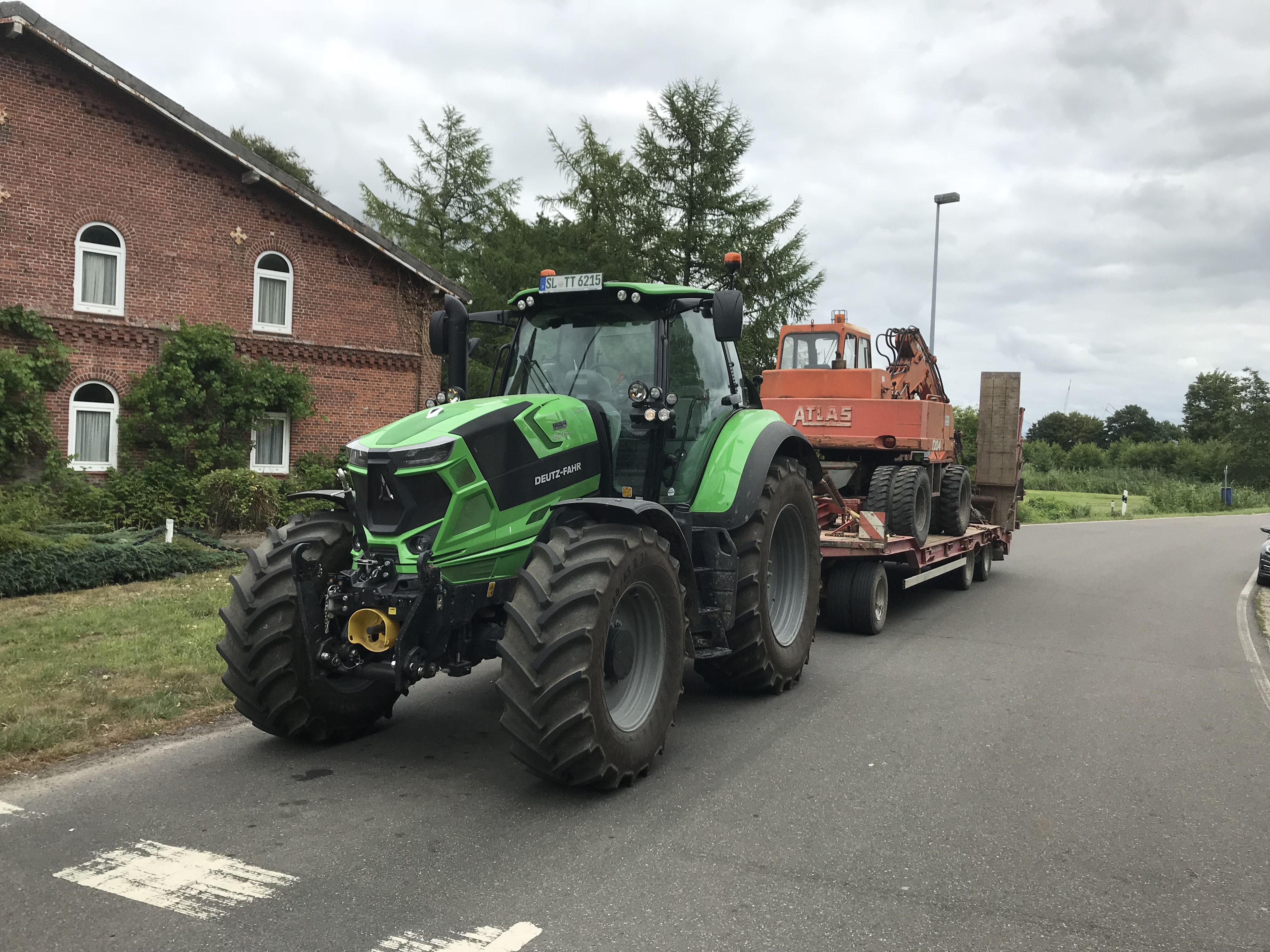

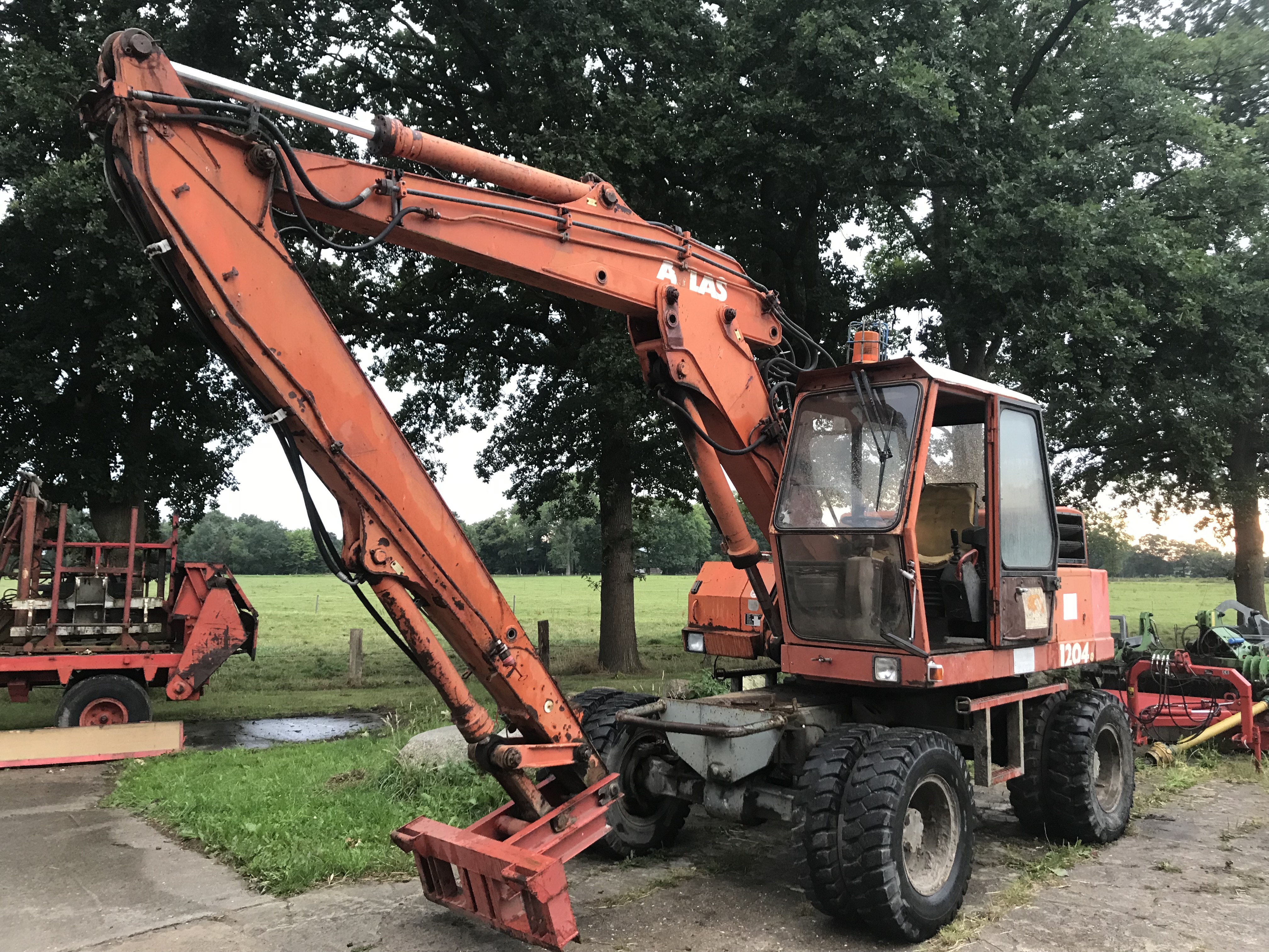

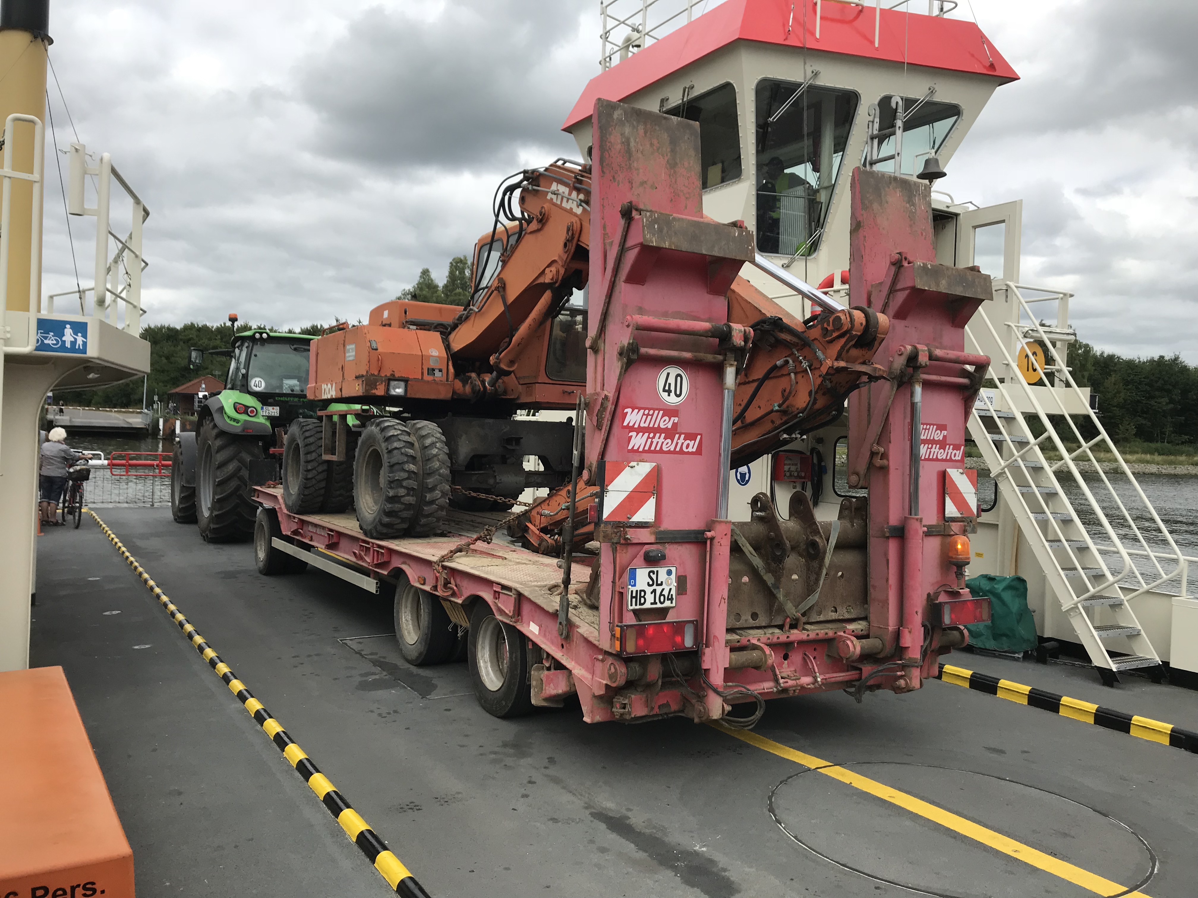

Beitrag von Hydraulikmaulwurf » So 15. Jul 2018, 10:40
So, das gute Stück ist erfolgreich im hohen Norden angekommen. Bis auf ein paar Brückensperrung und der zwischenzeitlich aufkommenden Unsicherheit, ob man genau 4m hoch ist oder doch eher 4,1m, lief alles nach Plan.
Jetzt gehts ans ausprobieren und warten - neues Motoröl, abschmieren, neue Filter und die Schaufel reparieren. Unglaublich wie spannend die Trockenübungen "Schaufel rauf, Schaufel runter" nach Ankunft so ein können :lol:
