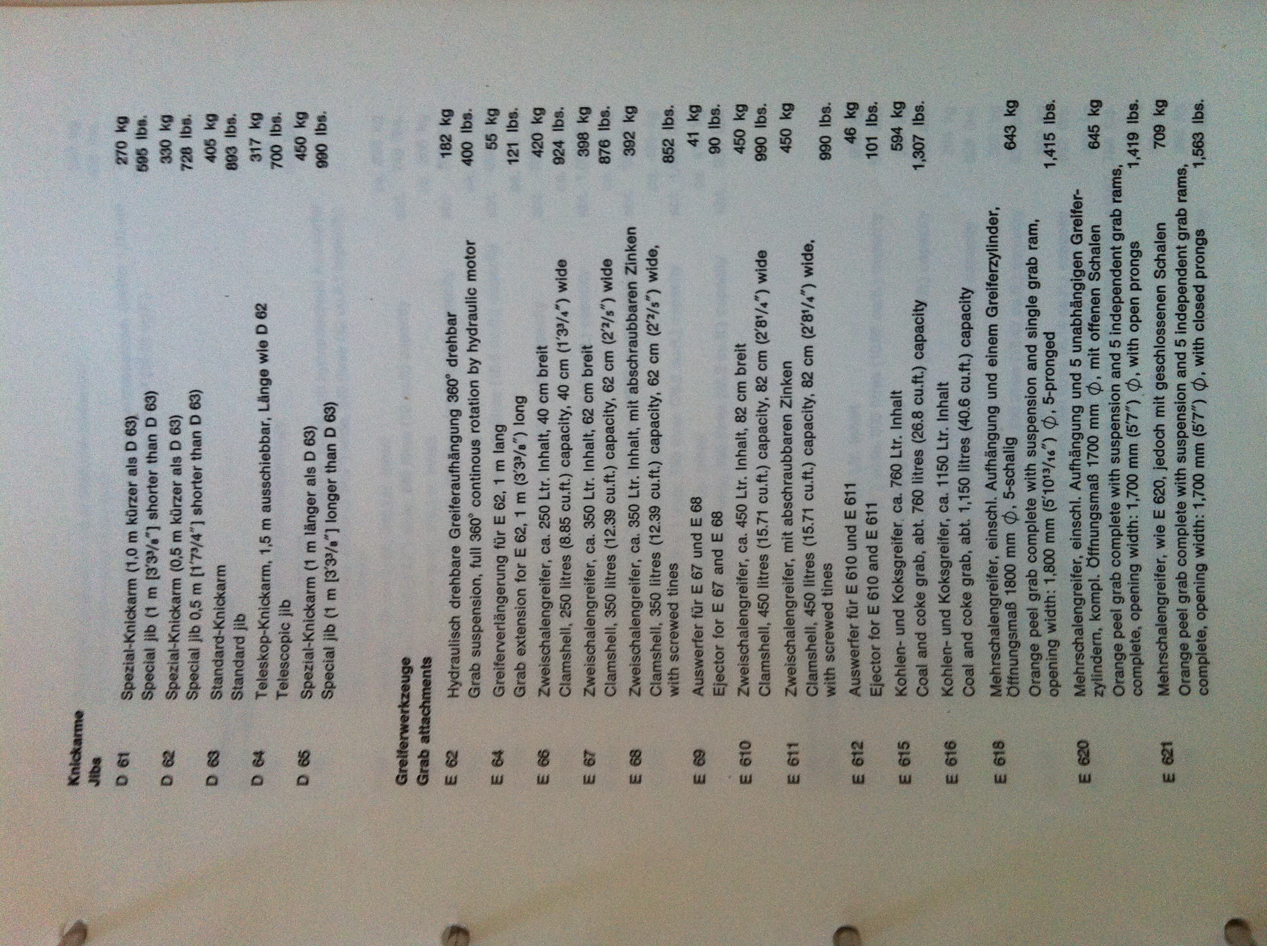

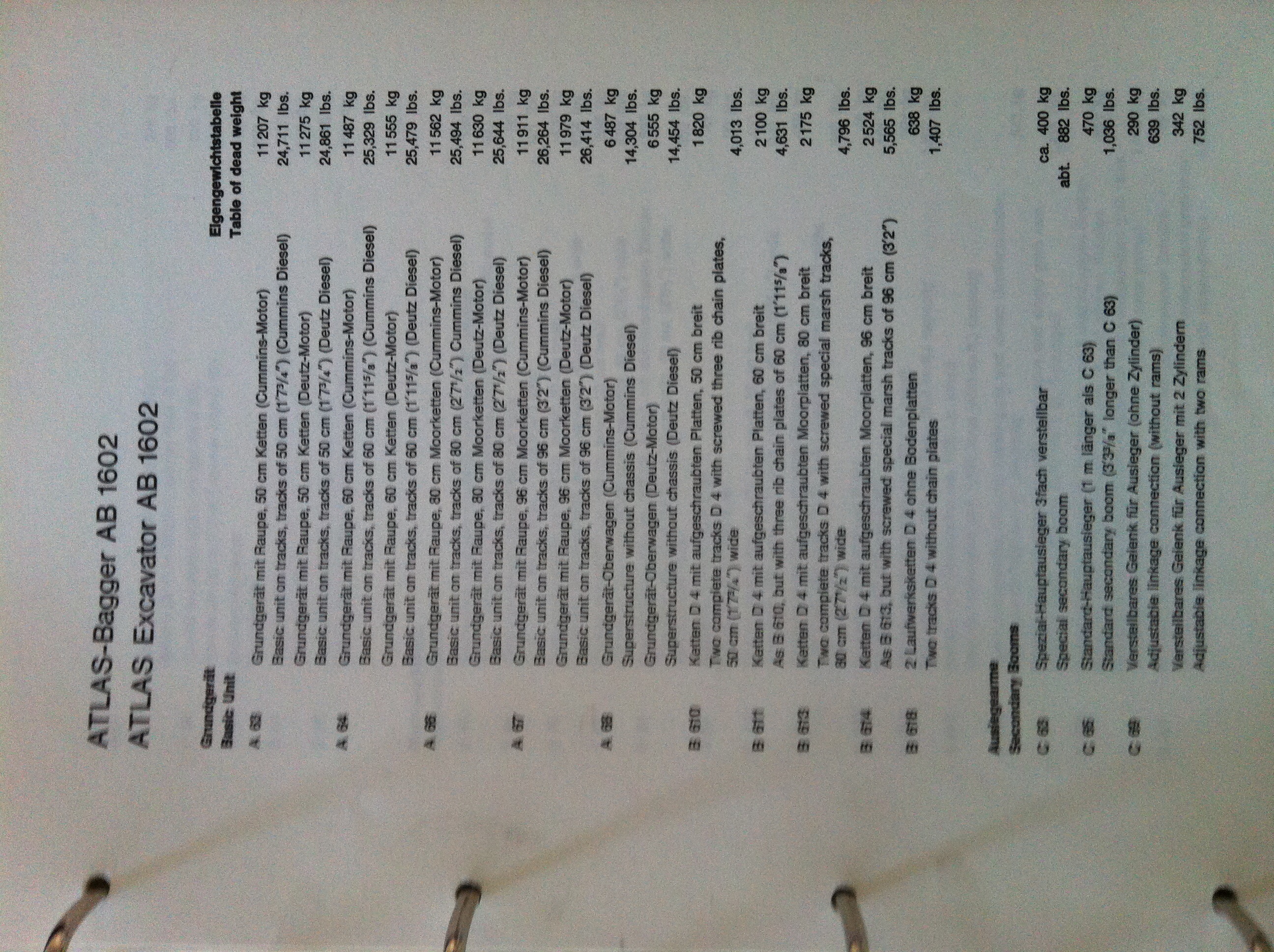

Ich hab mal was gefunden. Ist aber glaub ich noch die erste Version.
Raupe und Mobil sind ja vom Oberwagen her einigermaßen gleich.

Wenn ich richtig lese dann ca. 6,5 Tonnen ... dann wär das ja richtig interessant 8-)
Re: Gewicht Oberwagen 1602 Bj ca.1970
Beitrag von Webmaster » Di 3. Jul 2018, 22:46
Ja genau, aber Gewicht vom Arm, Zylinder, etc. kommt noch dazu.

bevor Deine Freude zu groß wird, ich denke die 6,5 Tonnen ist ohne Arm. Der Bagger soll 13t wiegen, wobei ich den Unterwagen auf 3-4t schätze, bleiben immer noch ca.10t für den Oberwagen.

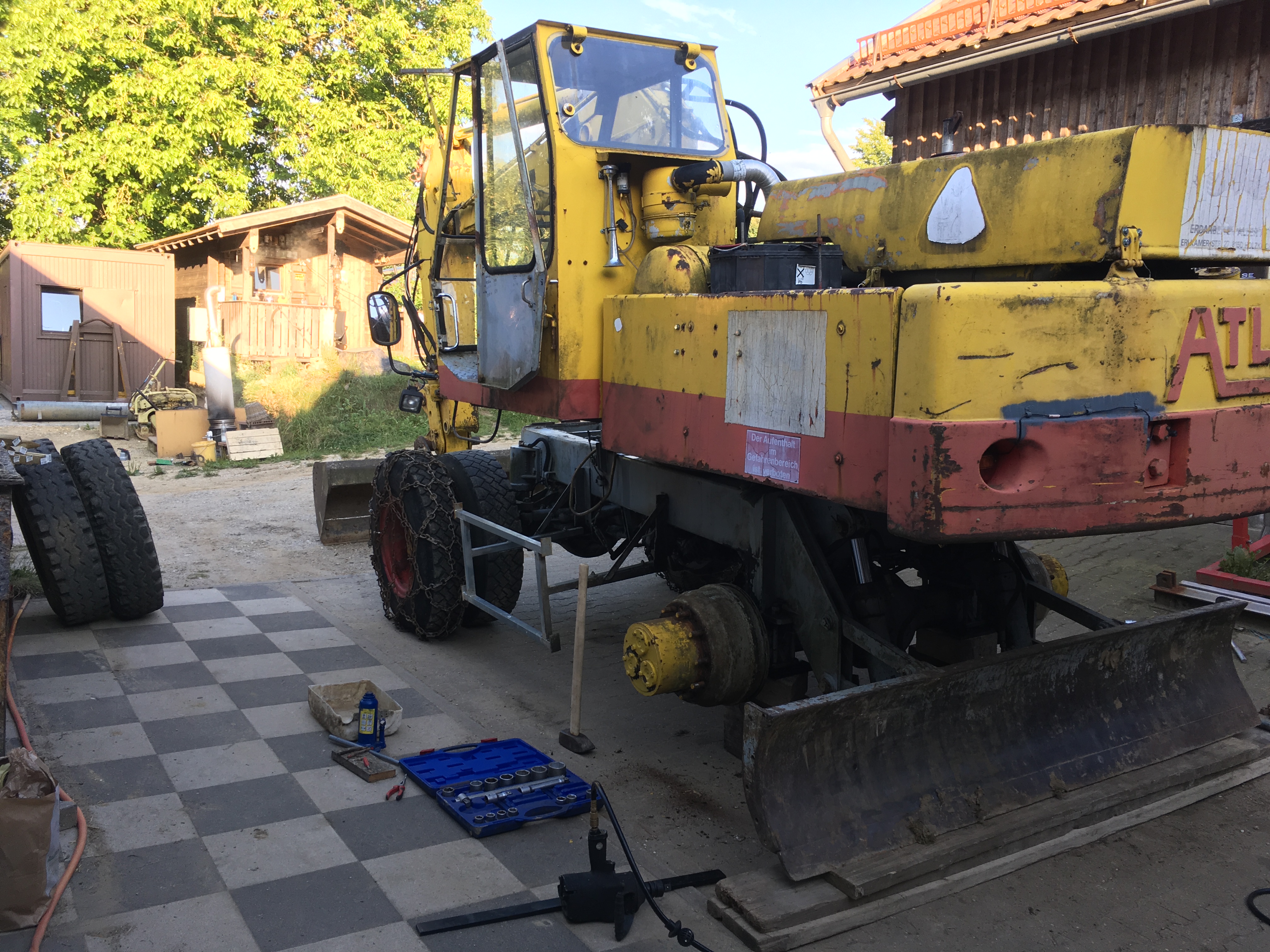

Falls der Antrieb des Unterwagens mal aufgibt möchte ich den Oberwagen auf ein russisches lkw Fahrgestell setzen.... aber da ist hoffe ich noch ein bisschen hin ... jetz gibts dann erstmal neue Reifen 8-)
