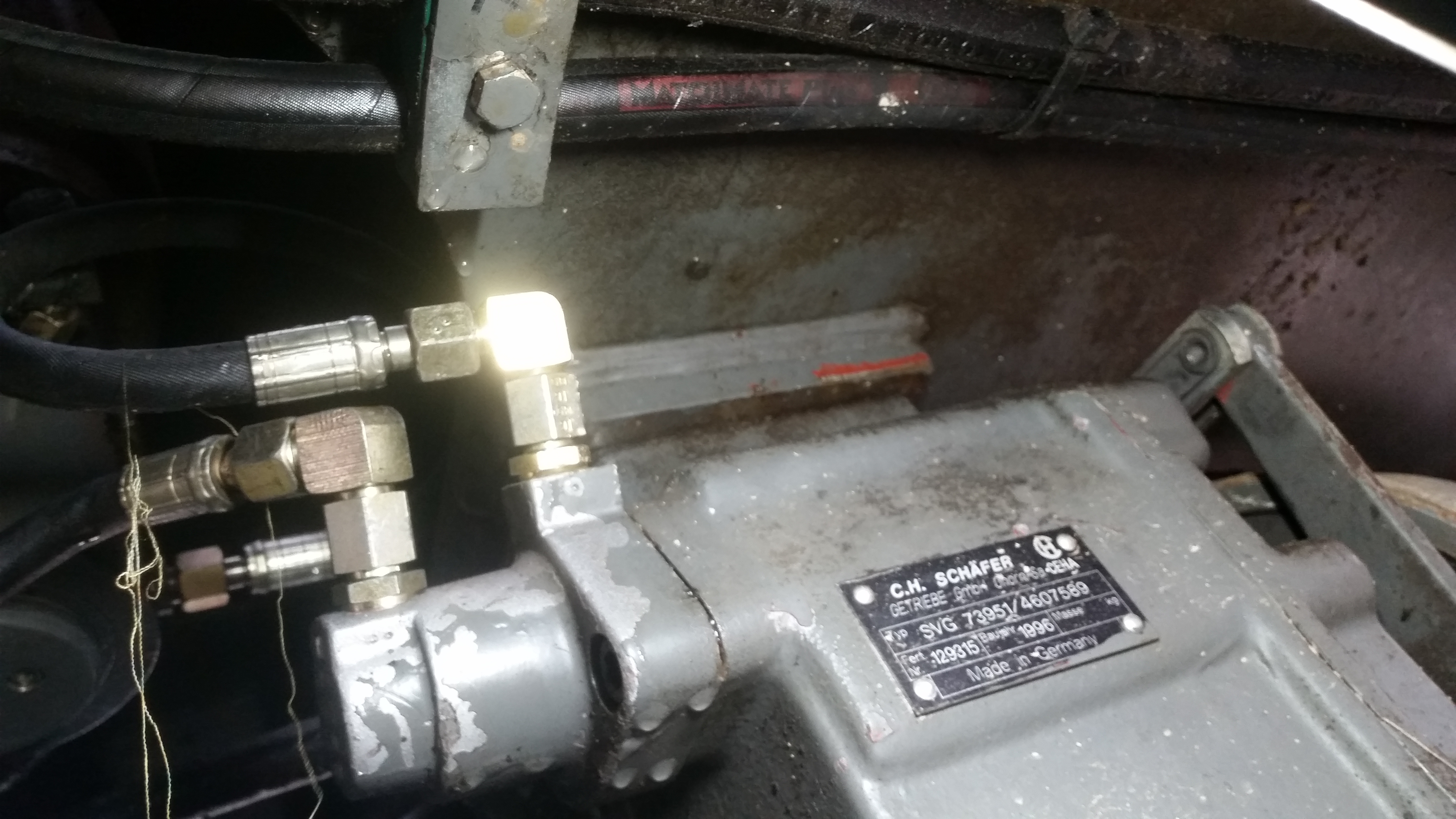

Ich habe am Getriebe nur ein Ventil gefunden wo zwei Hydraulikschläuche drauf gehen wo von der Drehdurchführung kommen. Ich denke das könnte das Ventil sein das ihr meint. Kann es sein das es doch schon mit Hydraulik geschaltet wird?
Versuche mal ein Bild davon mit hoch zu laden. :)

Ja, sieht schon nach Hydraulik aus.
Hast Du noch einen Luftkompressor am Motor verbaut ? Bzw. geb mir mal bitte Deine Fahrgestellnummer (kannst Du auch per privater Nachrichg senden, wenn se nicht hier öffentlich stehen soll), dann schau ich mal nach.
Du kannst ja trotzdem mal die zwei Leitungen tauschen und schauen, was dann passiert.

Also habe mal nachgeschaut Kompressor habe Ich kein gefunden denk ist rein hydraulisch. Zum testen: habe die zwei Hydraulik Leitungen an dem Zylinder getauscht und siehe da er fuhr dann nur im Geländewagen. Schalter in der Kabine steht auf Straßen Gang wenn ich ihn umschalte is das selbe Geräusch wie wenn die Hydraulikleitungen richtig angeklemmt wären. Sobald ich vom Gas ging blieb er sehr ruckartig stehen bei vertauschten Leitungen. Könnte man zur Not auch so arbeiten? Wohl eher nicht so gut?
Könnte es vielleicht an dem Umschaltzylinder liegen?

vergiss jetzt all die anderen Vorschläge. Der Fehler kann, meiner Meinung nur oben am Umschaltventil liegen. (in einer Richtung lässt er den Druck nicht entweichen, so das der Zylinder von beiden Seiten Druck hat und nicht ganz schalten kann)
Mit dem Bagger erst mal im Geländegang zu arbeiten, halte ich für unproblematisch, das abrupte anhalten ist durch die andere Übersetzung zu erklären.
Da das Umschaltventil Elektrisch angesteuert wird, kann ich mir da den Fehler vorstellen. (Spannungsabfall an einer Seite des Ventils, oder eine defekte Wicklung am Magnetventil)
