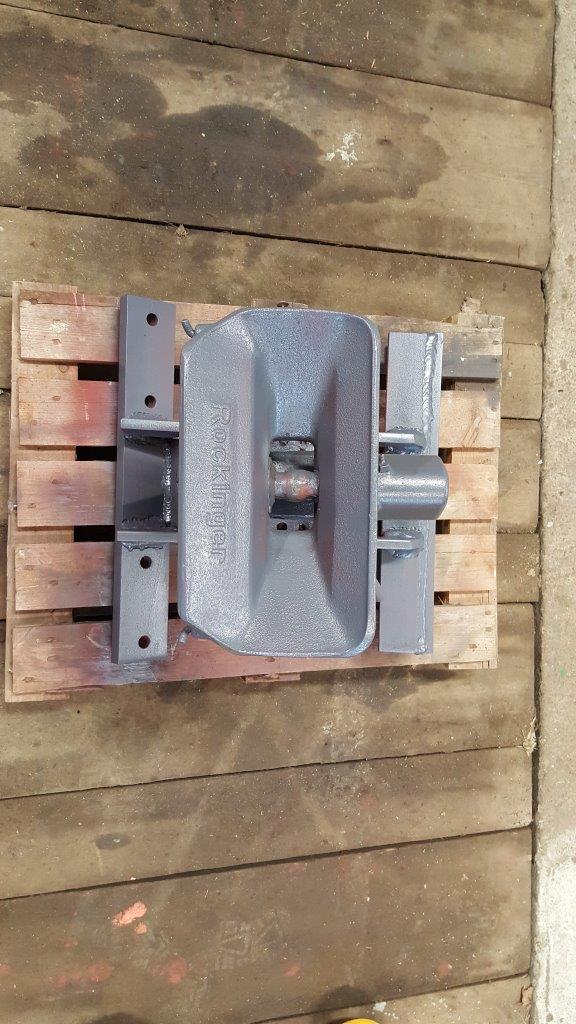

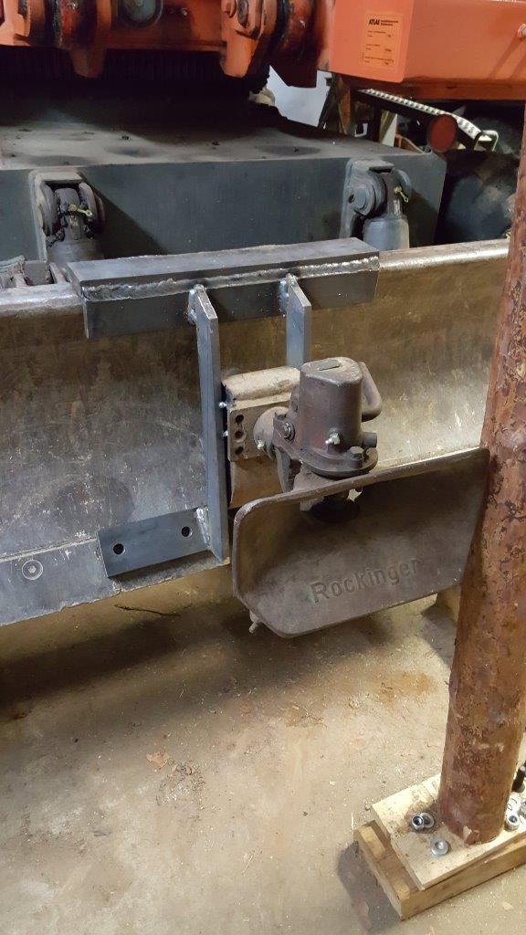

Wer kennt das nicht, dass manchmal eine Anhängerkupplung sinnvoll wäre. Ein anderes mal stört sie jedoch wieder... Beim Auto gibt es dafür abnehmbare Anhängerkupplungen, die nach dem Entfernen nichts mehr von sich zeigen. Hab mir gedacht, dass muss doch für den Bagger auch gehen. Herausforderung beim 1404 ist noch der Überhang des Heckgewichts, weshalb die Kupplung nach hinten gesetzt werden sollte.
Man nehme dafür:
-Anhängekupplung (z.B. automatische Rockinger :D )
-Flachstahl 25x60
-Flachstahl 15x60
Rockinger Anhängekupplung
Erster großer Test

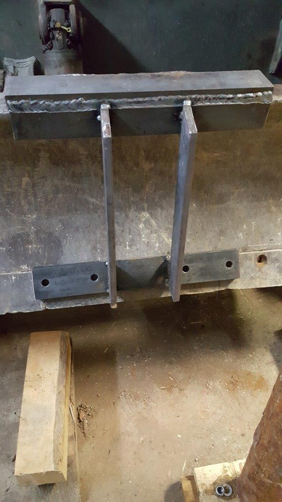

Geschweißter und gebohrter Aufnahmebock - soll später mit längeren M16er Schrauben mit der Schürfleiste angeschraubt werden. Am besten schweißt man den Bock am Bagger vor. Achtung Batterie abklemmen nicht vergessen :!:

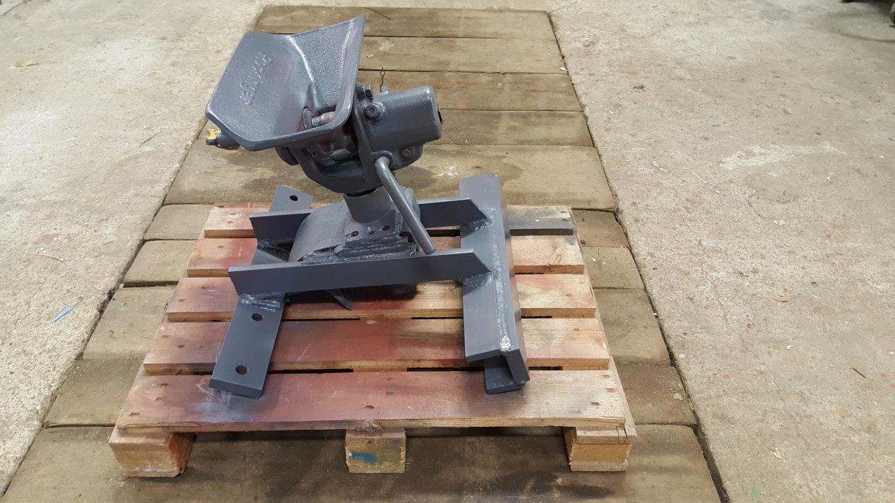

AHK lackiert 2
Anhängekupplung angepunktet
AHK Lackiert 1

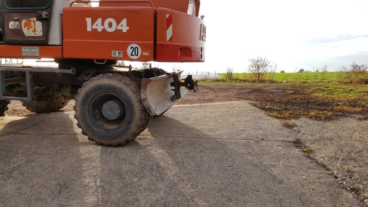

Anhängekupplung angebaut. Hier sieht man schön das Problem mit dem Überhang.
Lackierter Zustand; auf den Bilder kann man erkennen wie der Bock am Schild eingehängt wird:
Aufnahmebock gebohrt und geschweißt

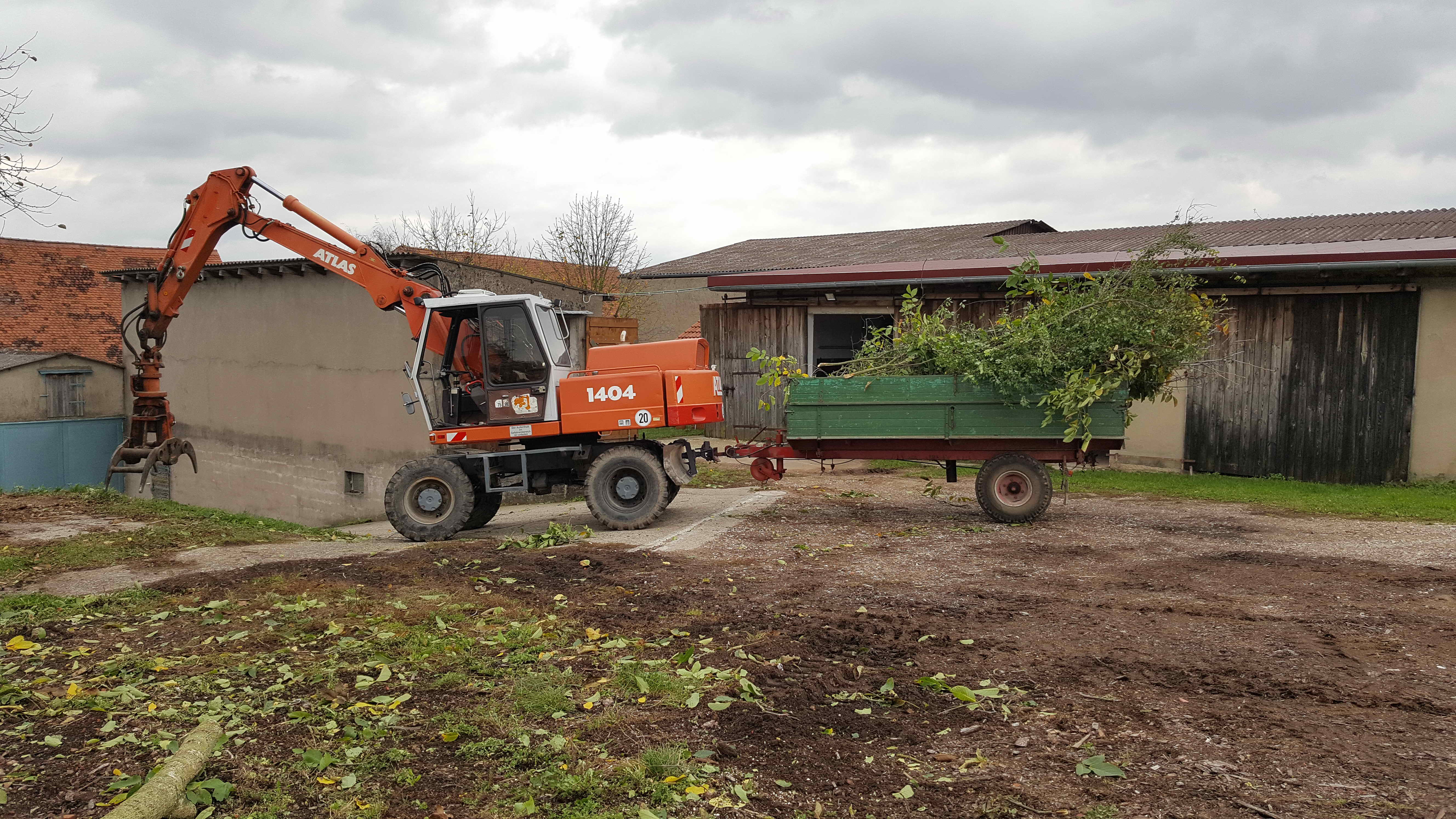

Erster großer Test:

Wiedermal (!) sehr toll gemacht! Ich kann mir im Moment nur nicht vorstellen in wie weit der Überhang des Kontergewichts ein Problem darstelllt.

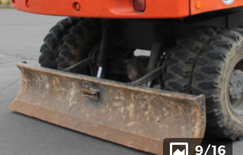

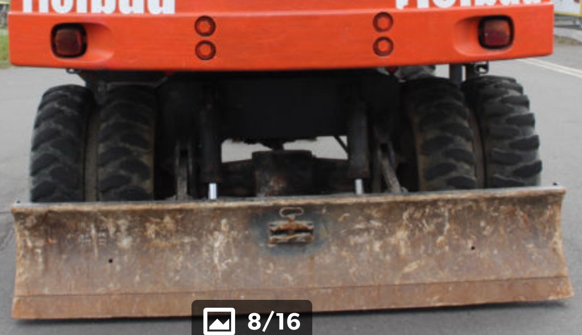

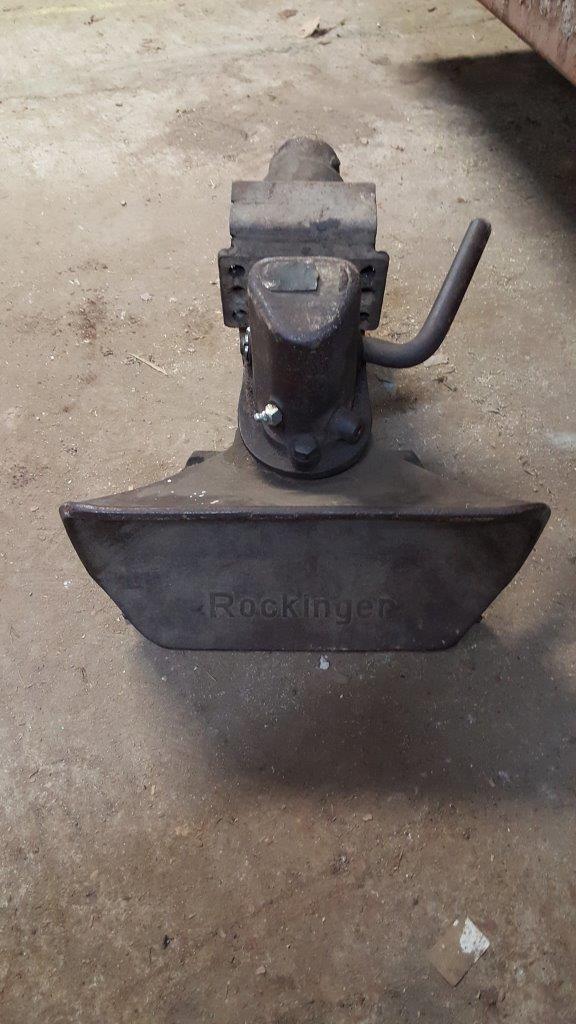

Bei meinem 1404 wurde auch eine AHK montiert. Allerdings hat die schon ganz schön gelitten weil man sie nicht abnehmen kann. Ich weiß noch nicht, was ich damit mache... wieder herstellen oder abflexen.
Anbei zwei (schlechte) Fotos, die noch aus der Verkaufsanzeige stammen.

meiner Meinung nach besteht bei dem Überhang das Problem, dass man mit der Deichsel, oder den Anbauteilen daran am Heckgewicht hängen bleiben kann und somit was verbiegt. Deshalb wollte ich bewusst die AHK zurücksetzen. Das Problem tritt vor allem bei vollem Lenkeinschlag auf.
Bei deiner Kupplung sieht man schön, dass es bei Arbeiten mit der Schaufel wieder unvorteilhaft ist, sowas am Schild zu haben. Aber es ist die einfachste Möglichkeit der Befestigung.
Ich würde keinen Anhänger mehr an deine Kupplung hängen. Bei so einer Verbiegung ist es nicht auszuschließen, dass Risse im Material vorhanden sind. Letztendlich ist es ja doch ein Sicherheitsteil.

Ich denke, dass im Moment auch gar nichts angehängt werden KANN, so wie die AHK bei mir aussieht... Ich werde das Teil wohl abflexen. Ich habe sowieso nie einen Anhänger am Bagger dran gehabt. Ich hab ja außer dem Bagger auch noch Schlepper und Kipper. Ich frage mich, wie schnell der Bagger wohl noch fährt wenn man da einen 8t Anhänger dran hätte...
