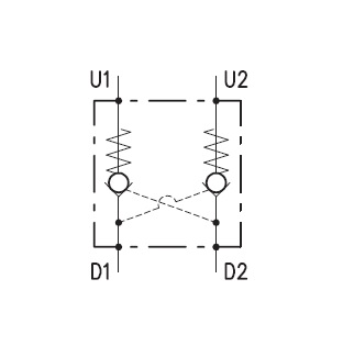

Meinst Du dann so etwas wie im Bild ?
D.h. in D1 geht der Druck rein, durch diesen Druck werden beide Rückschlagventile geöffnet, der Druck geht dann von U1 in den Ölmotor, vom Motor zu U2 und durch das geöffnete Ventil nach D2.
Generell könnte es funktionieren. Die Frage ist wie abrubt bremst dann der Oberwagen ab, wenn Du den Steuerhebel lösläßt und ob dann ein Restdruck zwischen U1 und U2 bzw den beiden Ventilen ist und dieser dann beim nächsten öffnen, den Oberwagen noch etwas weiter dreht.

Genau das Ventil meine ich.
Über diese von dir genannten Punkte habe ich mir noch keine Gedanken gemacht.

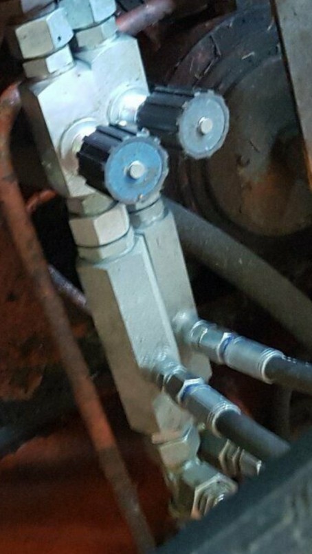

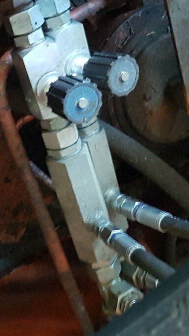

Gerade gesehen, dass bei Kleinanzeigen ein solcher Umbau drin ist.
Laut Verkäufer hat er es gerade umbauen gelassen und konnte es noch nicht richtig testen.
Gruß Lukas

Das Bild zeigt aber einen Verhau von Drossel- Rückschlagventilen o.ä.? Gibt es ein solches Ventil nicht als fertigen Block, ggf. sogar mit Drosseln für die Kreuzleitungen, so das man dafür sorgen kann, das immer das ableitende Ventil früher schließt, um Druck auf dem Motor zu behalten?

machbar ist das schon, ob da vor dem Hydraulikmotor noch ein Druckbegrenzungsventil hin muss um eventuelle Druckspitzen
abzubauen sollte dir ein Hydraulikprofi sagen können.
