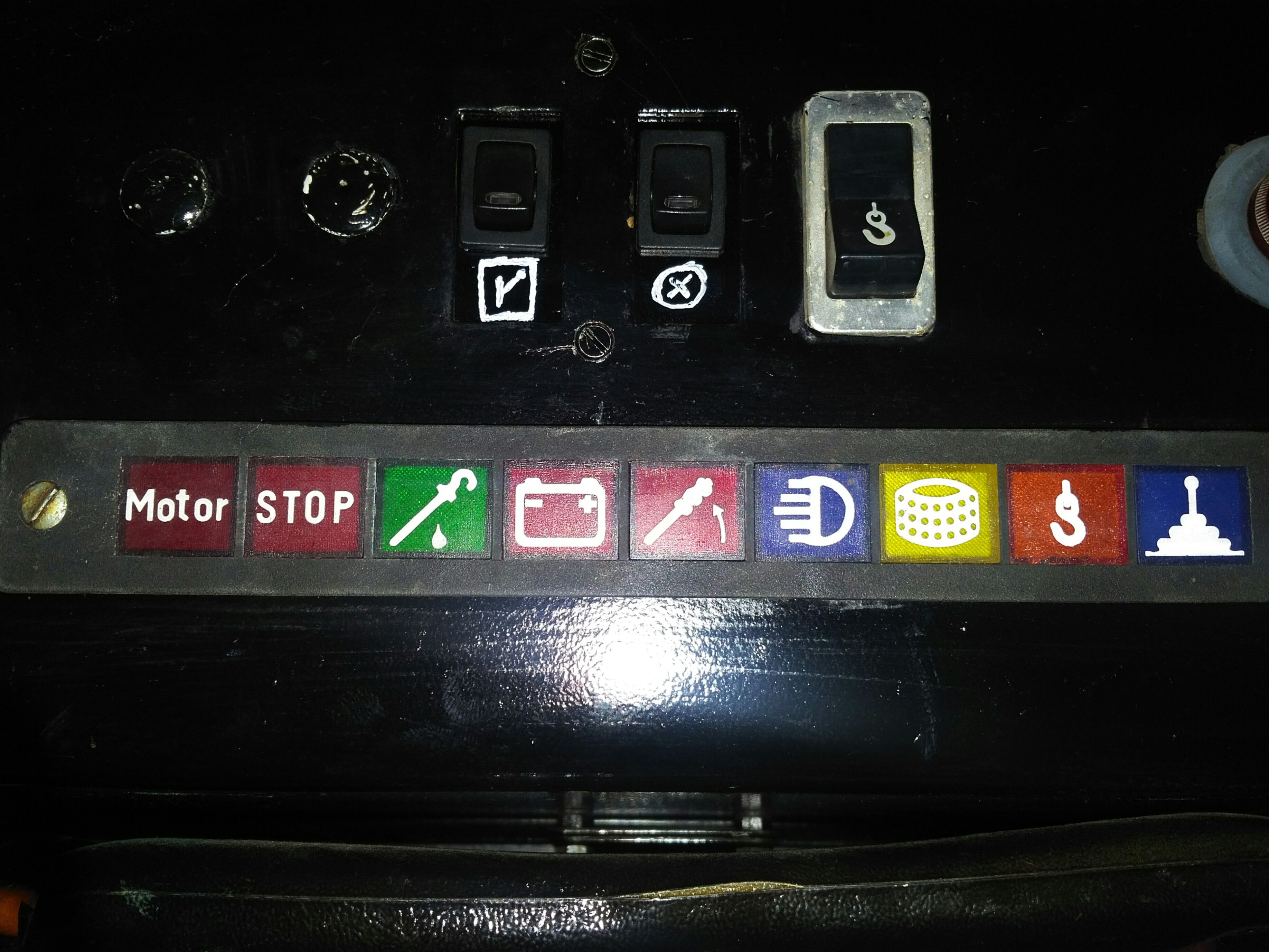

Hallo Zusammen,
jetzt leuchtet ab und zu die Kontrol Leuchte für die Handbremse rot auf. Was könnte dies sein? Es ist die 5 von links und links vom blauen Fernlicht.

Könnte am Handbremsschalter liegen, oder auch am Kabel,daß dieses auf Masse irgendwo kommt.

ja es war der Schalter der Handbremse ist alles wieder ok
