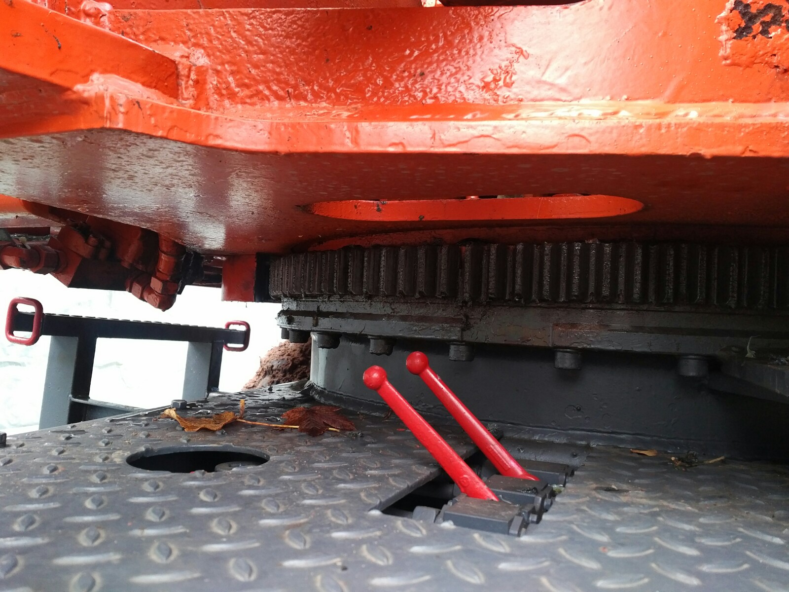

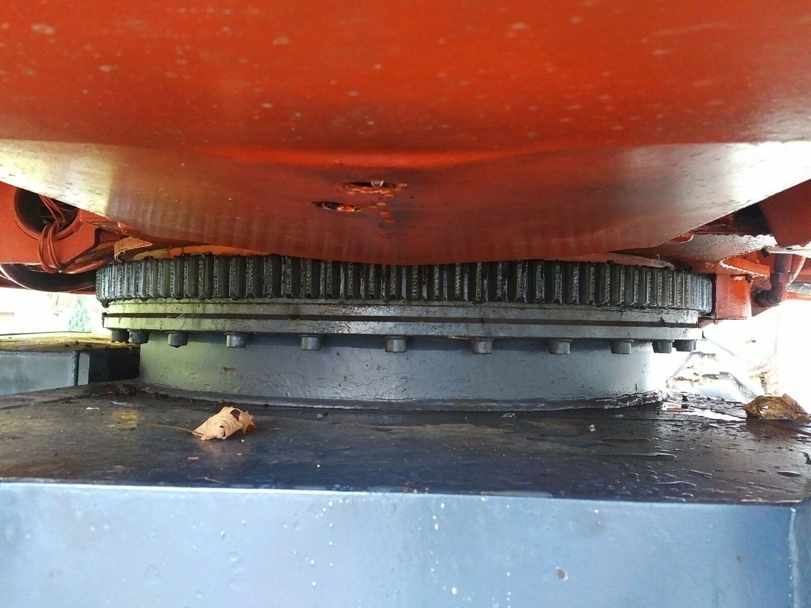

Hallo !

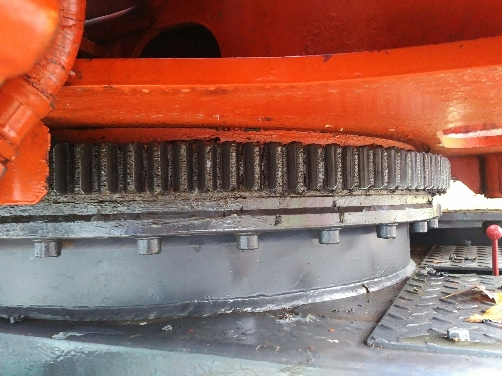

Wenn die Schwenkbremse ok ist, würde ich mal den Drehkranz schmieren, sowohl innerlich, als auch die Zahnflanken.
Dabei mal unter den Bagger krabbeln und schauen, ob nicht eine Verteilerleitung abgerissen ist, dann geht das Fett nicht dahin wo es soll.
Alle Zahnflanken am Drehkranz und Antriebsritzel kontrollieren.
Wenn da alles ok ist, dann mal das Öl vom Schwenkgetriebe in nen sauberen Behälter ablassen und schauen, ob Späne im Öl sind.

wo muß man den Drehkranz innen abschmieren? Außen ist es regelmäßig gemacht worden.

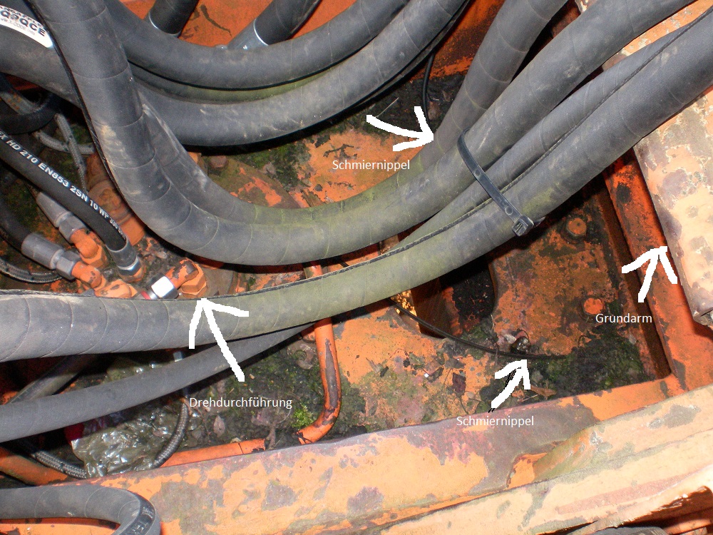

Re: Atlas Rad Bagger 1102
Beim 1102 weiß ich es jetzt nicht auf Anhieb.
Bei meinem ist es aufm Oberwagen, zwischen Drehdurchführung und Grundarmlagerung.
Stutztaler
- Beiträge: 43
- Registriert: Mi 7. Aug 2013, 12:34
mal als tip - ebentuell mal ne anleitung mit schmierplan besorgen.. ein vergessener oder ewig übersehender fettnippel kann teuer werden.. (sag ich - der ich irgendwie nie die fettpresse bemühe*schäm)
der entsprechende nippel für den drehkranz sollte sich irgendwo von oben am drehkranz befinden...
