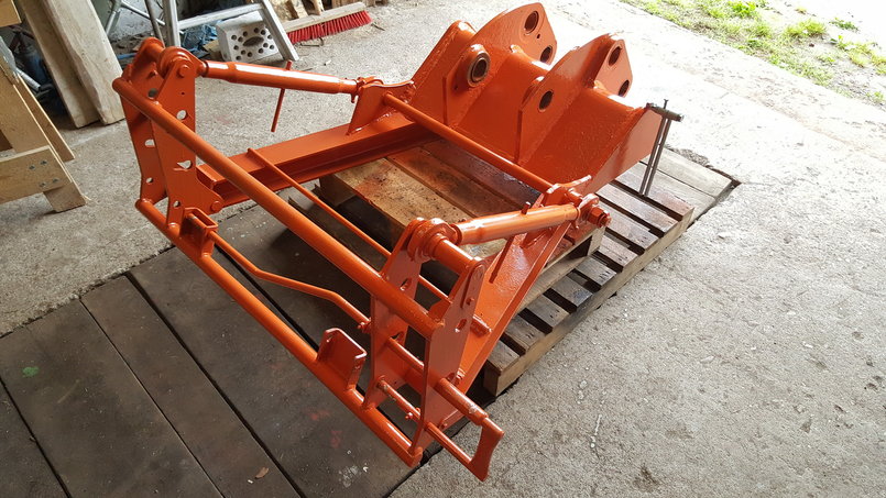

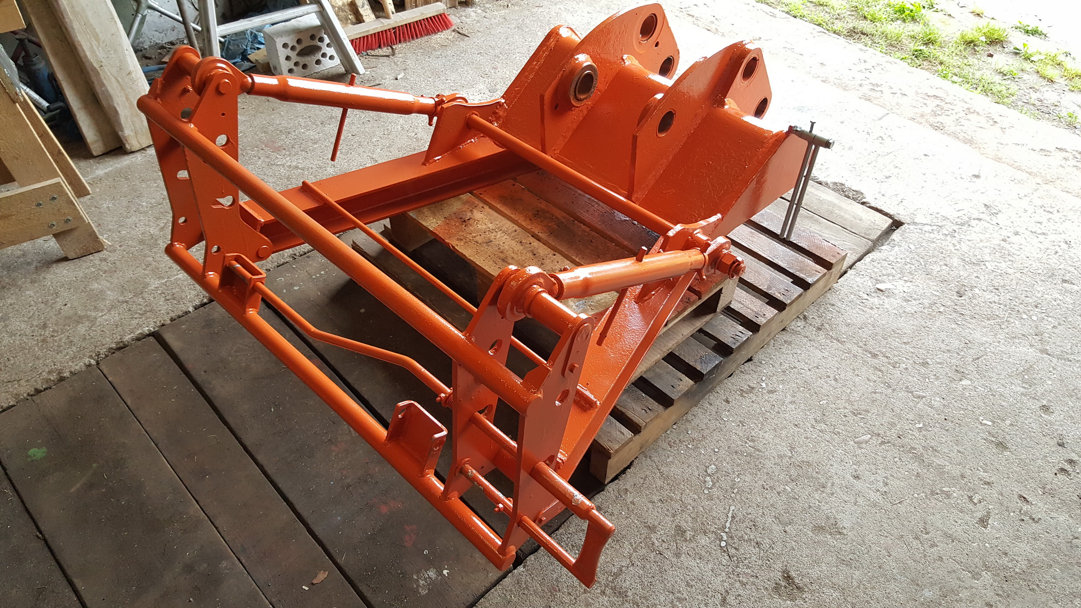

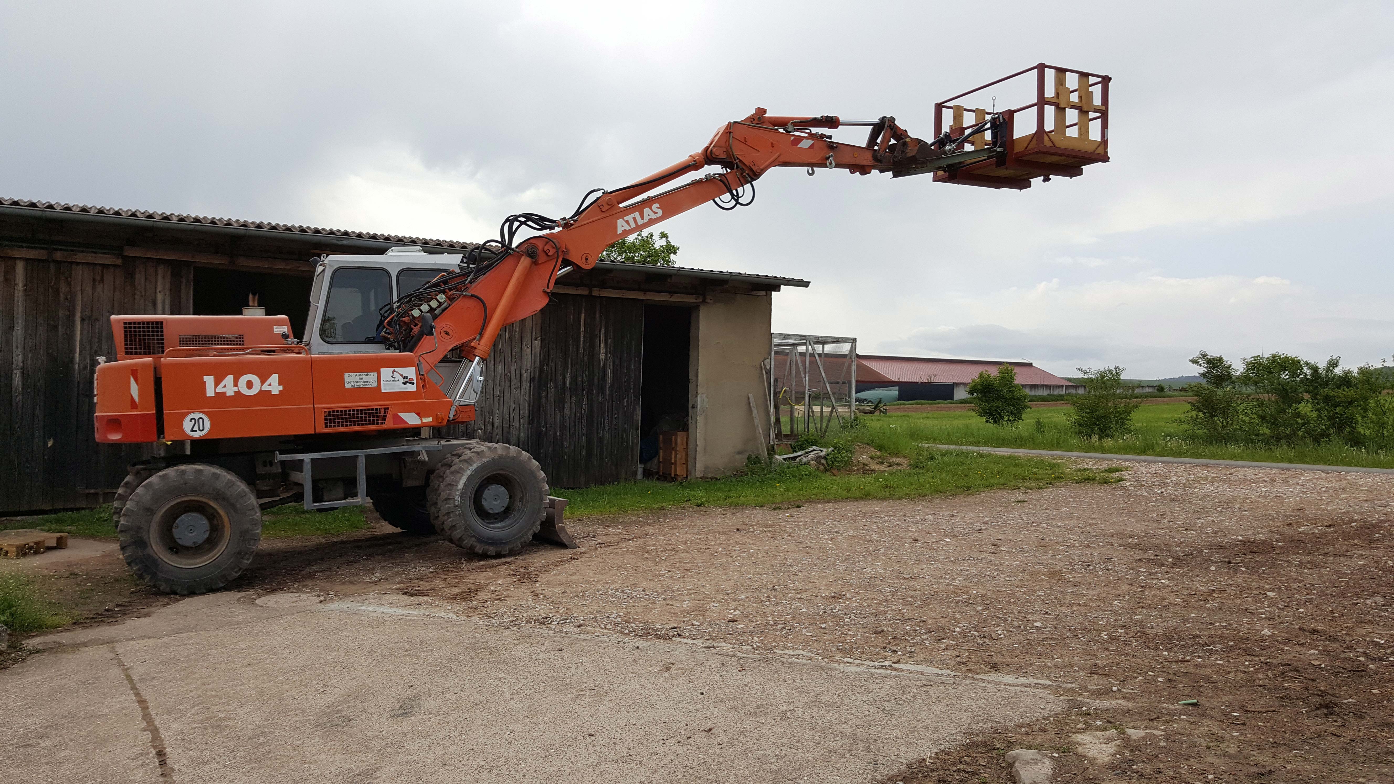

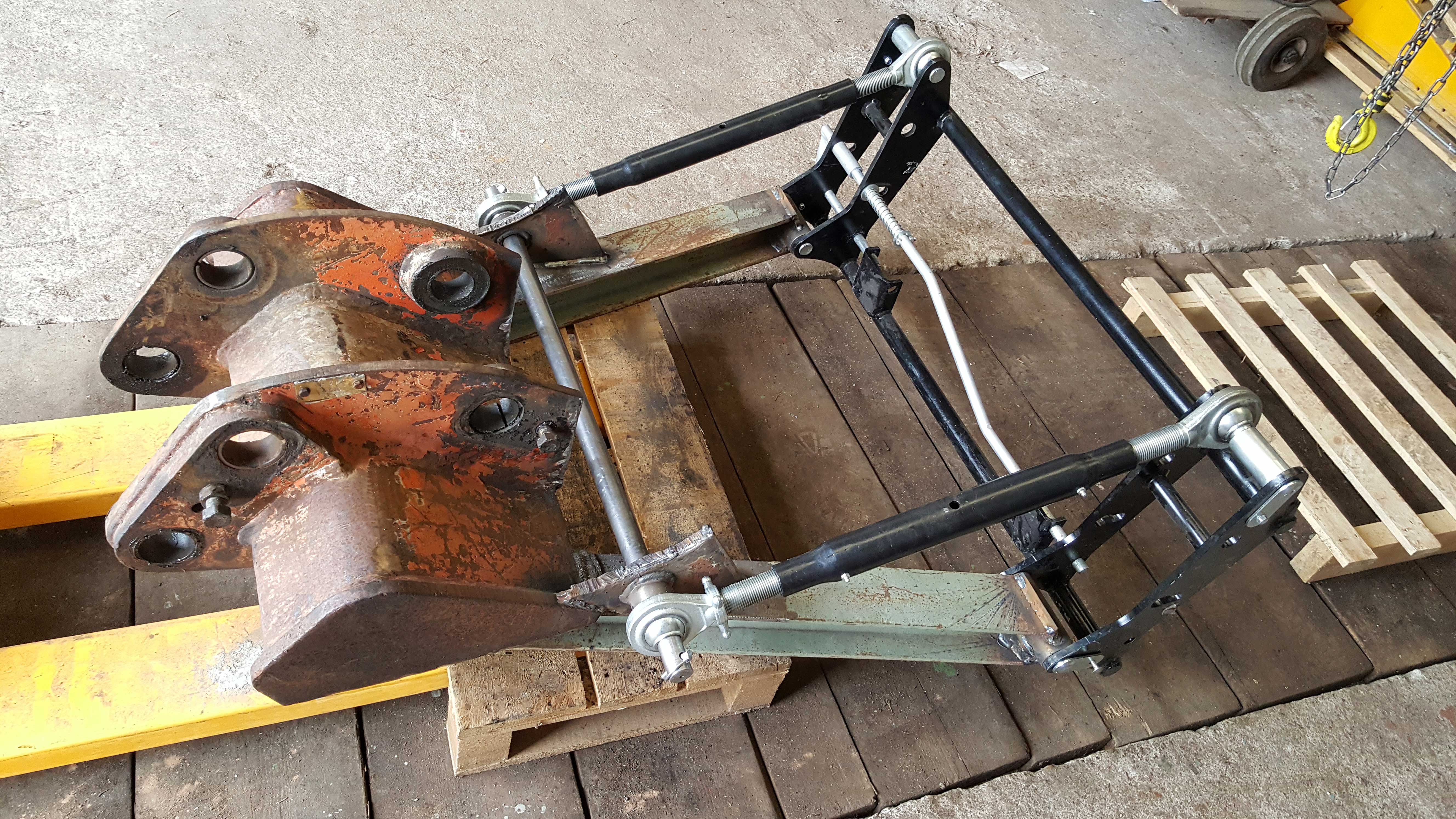

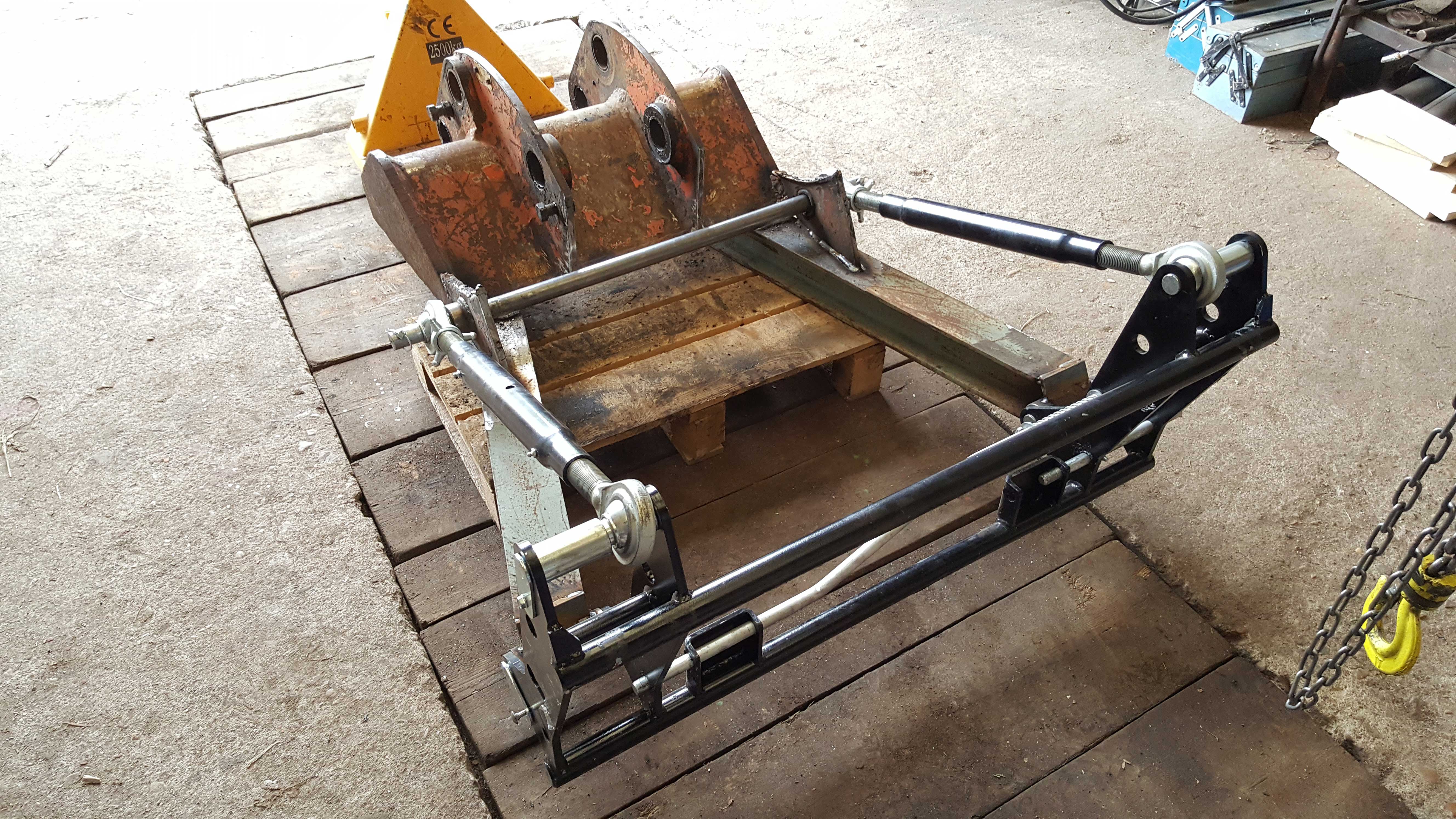

nachdem ich nirgendwo eine Euro-Aufnahme für den Atlas Bagger fand, habe ich beschlossen diese selbst zu bauen. Nun ist es möglich, dass ich auch z.B. eine Palettengabel oder ähnliches aus der Landwirtschaft mit dem Atlas-Bagger aufnehme.
Zum Bau wurde folgendes benötigt:
- Aufnahme eines alten Atlas Löffels
- zwei Oberlenker Kat. 3
- Schnellwechselrahmen Kat. 3
- Stahlträger + div. Rundmaterial
Auf den Bilder ist mein selbst gebauter Multifunktionskorb zu sehen, mit dem z.B. Brennholz ein paar Meter in die Höhe befördert werden kann :D .
Euro-Aufnahme 1
Euro-Aufnahme 2

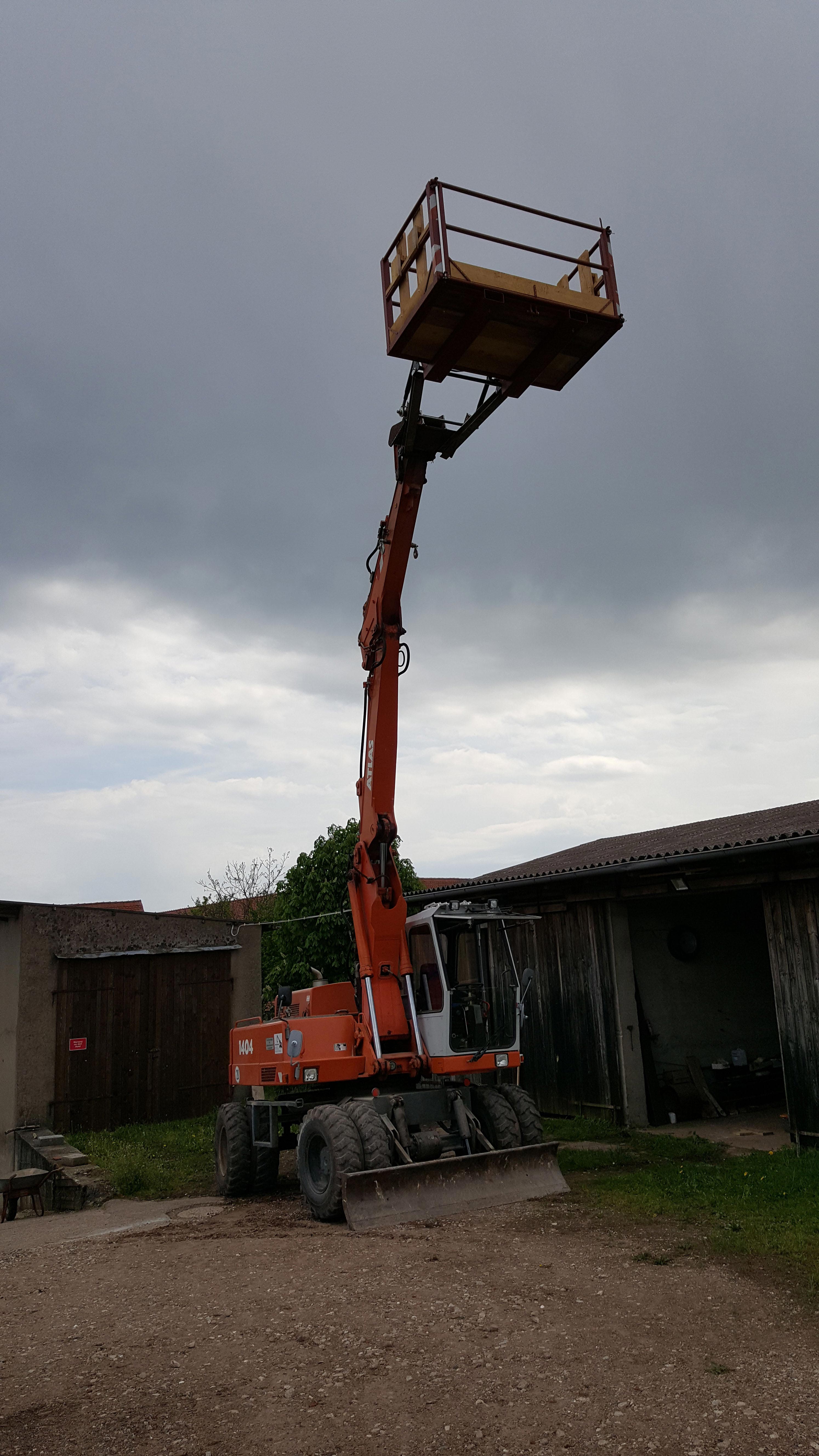

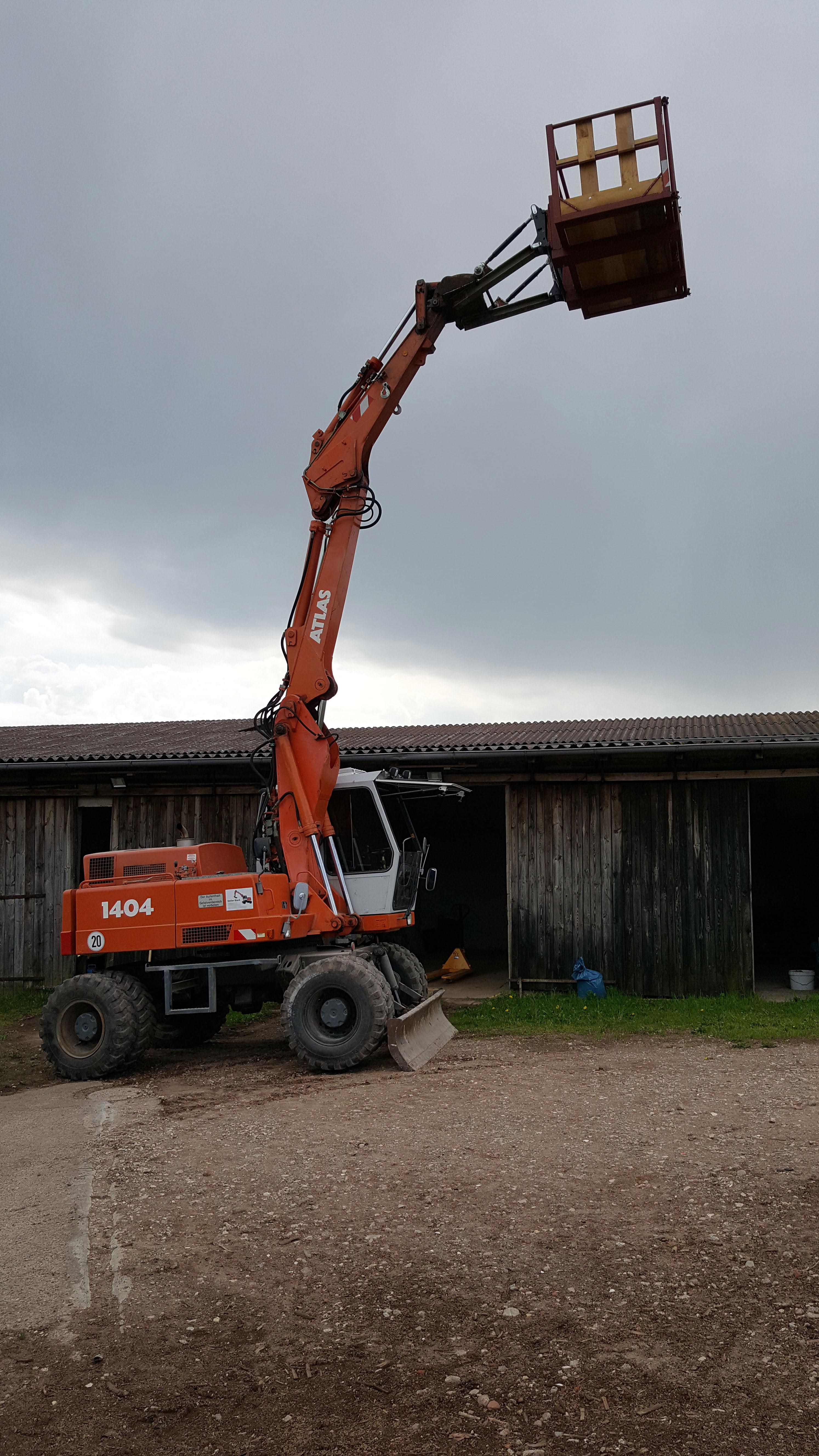

Weite Ausladung, ca. 4m Höhe - Seitenansicht
Arm oben - Seitenansicht
Arm oben
Re: Euro-Aufnahme für Atlas Bagger
Beitrag von Webmaster » So 15. Mai 2016, 18:21
Klasse !
Saubere Arbeit !

Hallo Stefan,
sehr schöne Arbeit!
Ist dies mit einem Arbeitskorb von der UVV zugelassen?
Grüße
Chris

Hallo Chris,
der Korb wurde nach den Vorschrift der UVV gebaut z.B. Türe muss nach innen Aufgehen, Anforderungen an die Geländerhöhe und Gestaltung. Ob man am Bagger lt. UVV reinsteigen darf, kann ich die leider nicht beantworten. Habe mal gehört, dass zumindest Schlauchbruchsicherungen verwendet werden müssen. Aber wie gesagt kann ich nicht beantworten.
Ich habe sowas aber schon mal in einem Prospekt gesehen, war aber ein Bagger mit starrem Ausleger und mit Seilführung, damit der Korb immer parallel ist...
Stefan
P.S. Habe den Korb tatsächlich so gestaltet, dass ich die Front abbauen kann und somit mit dem Schlepper im Wald Holz holen kann.

Interessantes Thema, Arbeitsbühnen an Mobilbaggern..
Soweit ich weis ,muß das Grundgerät Schlauchbruchsicherungen und eine Bregrenzung der Geschwindigkeiten
des Arms und der Drehung des Oberwages haben.
Eine Einrichtung, die den Korb immer horizontal waagrecht hält muß vorhanden sein,
zb ein Hydraulikzylinder mit Steuerung der den Korb automatisch niveliert....
Dann noch eine CE Konformitätserklärung des Korbes und eine Freigabe vom Herstellers des Baggers ....
Traglast und Standsicherheit errechnen etc.....
....alles sehr aufwändig :shock:
Wobei ein Mobilbagger warscheinlich im Korb ein sichereres Gefühl vermittelt und nicht so wackelig
wie manch eine Arbeitsbühne :D

So, damit alles zusammen passt nun noch der richtige Lack :D
+ Extraausstattung --> Neigungsanzeige analog
Stefan
Aufnahme lackiert
Beitrag von Bagger-Tante » Di 27. Sep 2016, 22:16

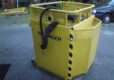

leider nicht ganz nach BG-Norm.
Der Korb muß eine Mimik haben, um sich selbsttätig lotrecht zu stellen.

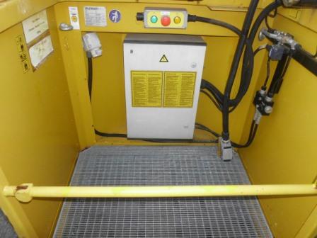

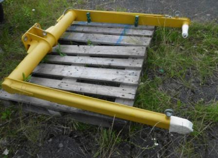

Für die, die einen Arbeitskorb nach Norm suchen:
Ich hätte da einen Palfinger-Korb aus DB - Beständen.
Ungebraucht (nur Lagerspuren), mit elektrischer Korbverstellung,
incl. Gabellagerung.
An die Kopfplatte kann man eine Schnellwechseleinrichtung anschrauben.
(Oder direkt an einen Palfinger-Ladekran anstöpseln.)
Neupreis ca. 13'500,- EUR (netto)
Ich würde ihn zum 1/4 des Preises abgeben.
(Sollte der Käufer ein Privatman sein, entfällt die MWSt.)
P.S.: Die DB hat mir zwei Stück verkauft.
Daher habe ich jetzt einen im Überbestand.
Meiner kommt an meinen 1302.
