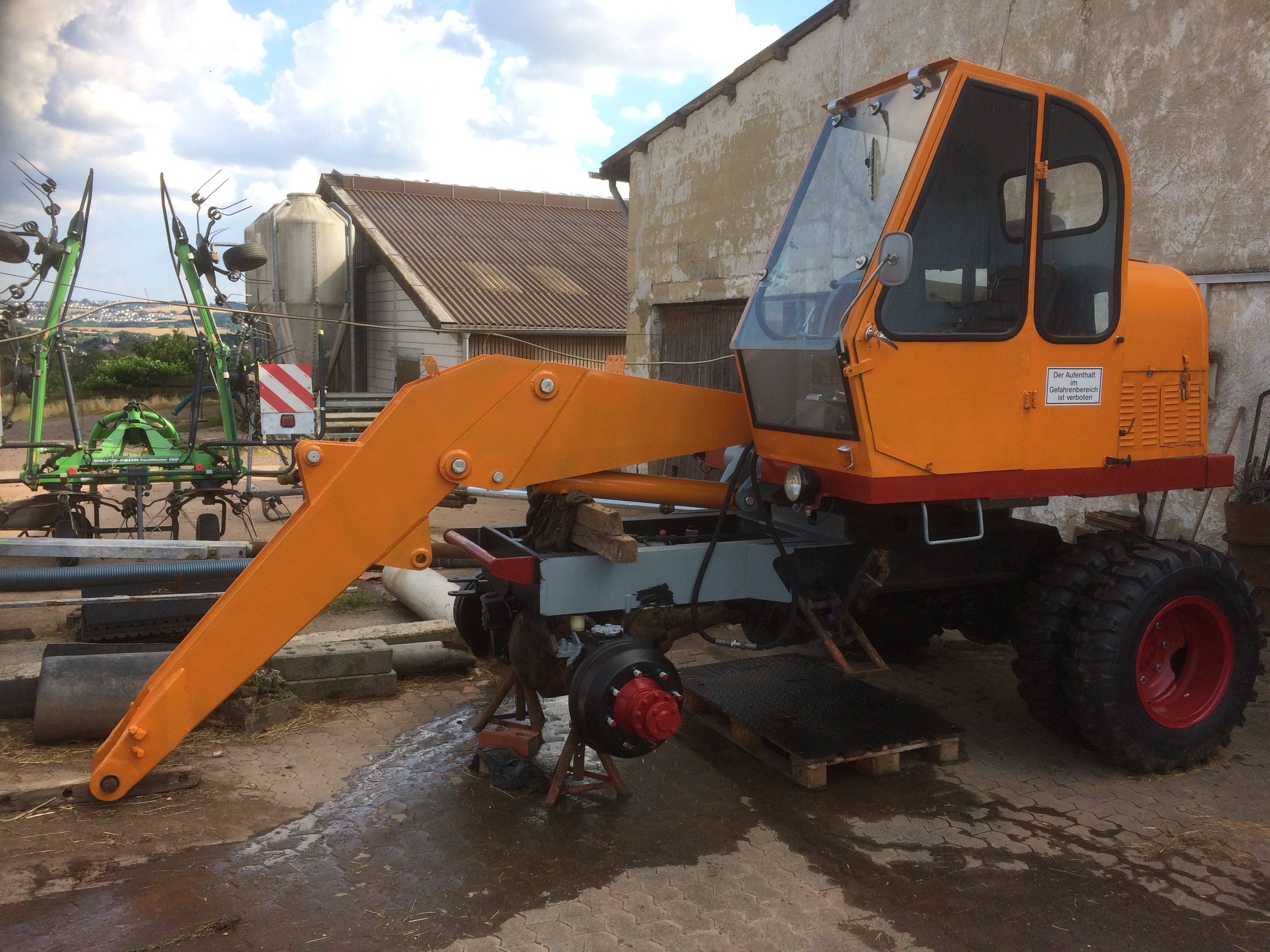

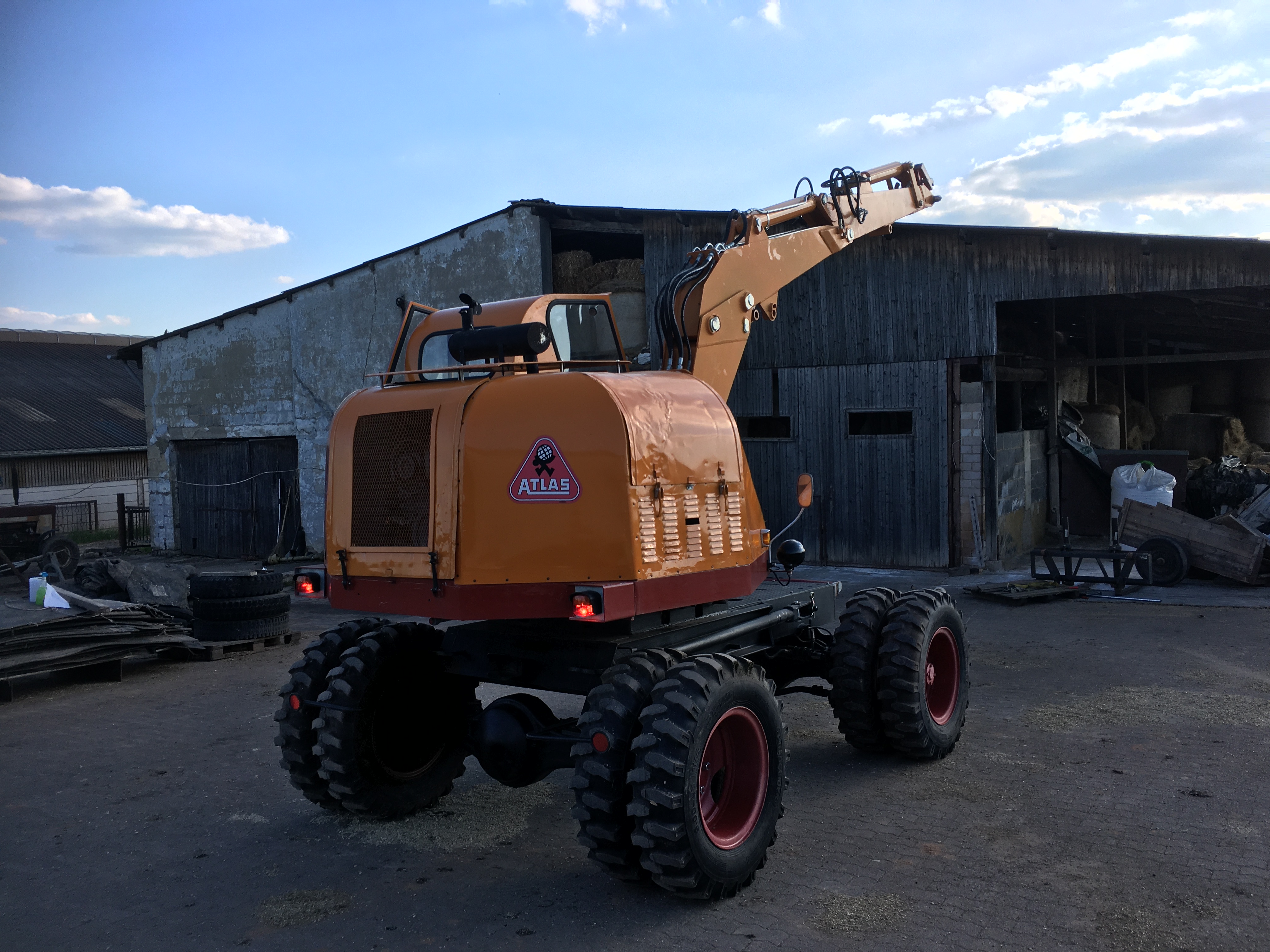

Ja die Schläuche am Arm sind neu.
Der Bagger steht wirklich noch gut da !
Da das Steuergerät an einigen Schiebern leckt, möchte ich es ausbauen und komplett neu abdichten.

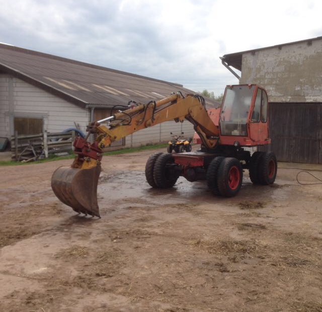

Habe heute mal angefangen nach den Bremsen zu schauen. An einem Hauptbremszylinder ist der pneumatische Teil deformiert scheint mal was dagegen geschlagen zu sein, dieser Zylinder wurde auch von der Druckluft abgeklemmt. Der hydraulische Hauptbremszylinder sieht gut aus und bräuchte nur neue Dichtungen.
Aber da der pneumatische Teil defekt ist hilft mir das erstmal nicht weiter
Die Radbremszylinder sind leider nicht die bekannten aus dem LkW Zubehör sondern diese speziellen
Baue die Tage mal einen aus.
Heute Ihn mal noch gut gewaschen.
Gruß Lukas
Gruß Lukas

- image.jpeg (91.93 KiB) 19382 mal betrachtet
Re: Ein neues Mitglied stellt sich vor
Hallo Lukas !
Erstmal willkommen hier im Forum.
Bezüglich Deiner Fragen geb ich Dir die Tage mal bescheid. Ich muß mal schauen, ob ich bezüglich der Radbremszylinder etwas finde, da in dem Typ verschiedene Achsen im laufe der Zeit verbaut wurden.
Wie ist Deine Fabrik Nr ?
Ansonsten kann Dir bezüglich Teile für Haupt- und Radbremszylinder sowie Überholung der Teile die Fa. Bremsen Schöbel in Nürnberg helfen. Ich schau aber mal nach, ob ich dazu etwas finde.

Hallo !
Du hast laut Fahrgestellnr. noch die "alte" Achse verbaut. Man kann aber nicht erkennen, welcher Radbremszylinder wo verbaut wurde. Stell mal bitte ein Bild vom Zylinder ein. Evtl.kann ich es dann erkennen, welcher es ist.
Der AB 1200 hatte noch keine Schwenkbremse, da hilft nur immer gegensteuern.
Du hast einen Steuerblock von der Fa. Commercial Hydraulic verbaut. Kannst Du lokalisieren, wo genau am Block das Öl herausläuft ?
