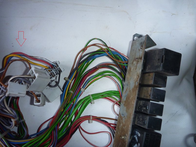

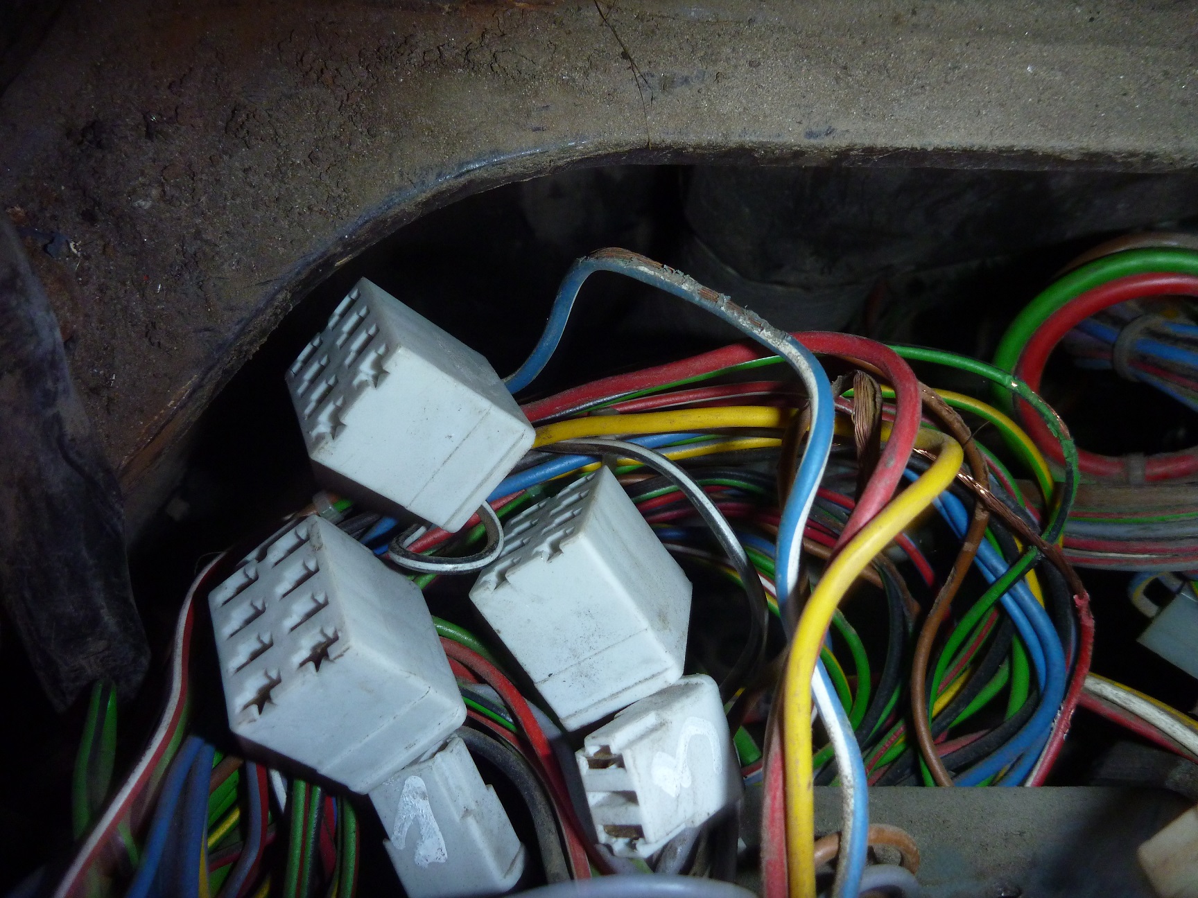

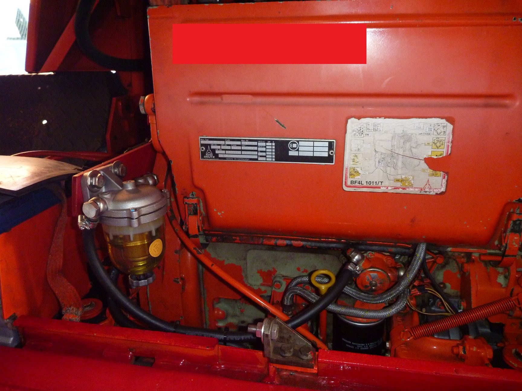

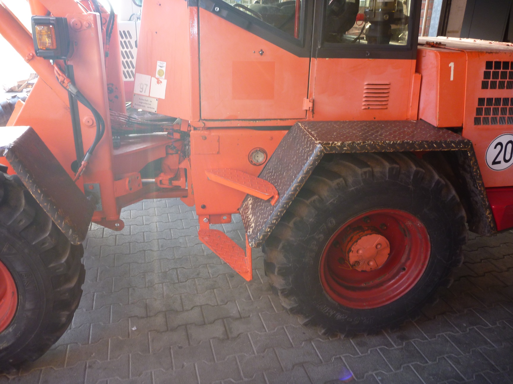

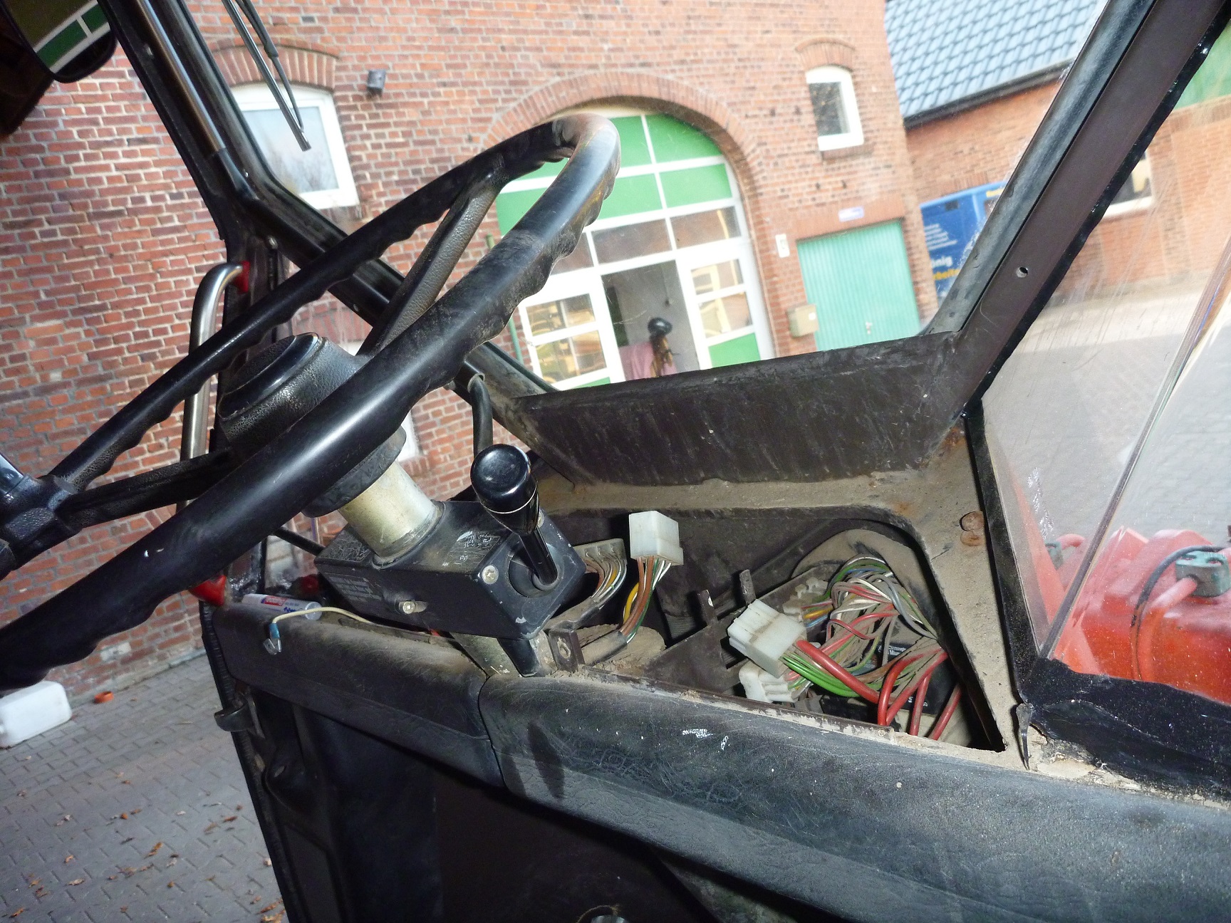

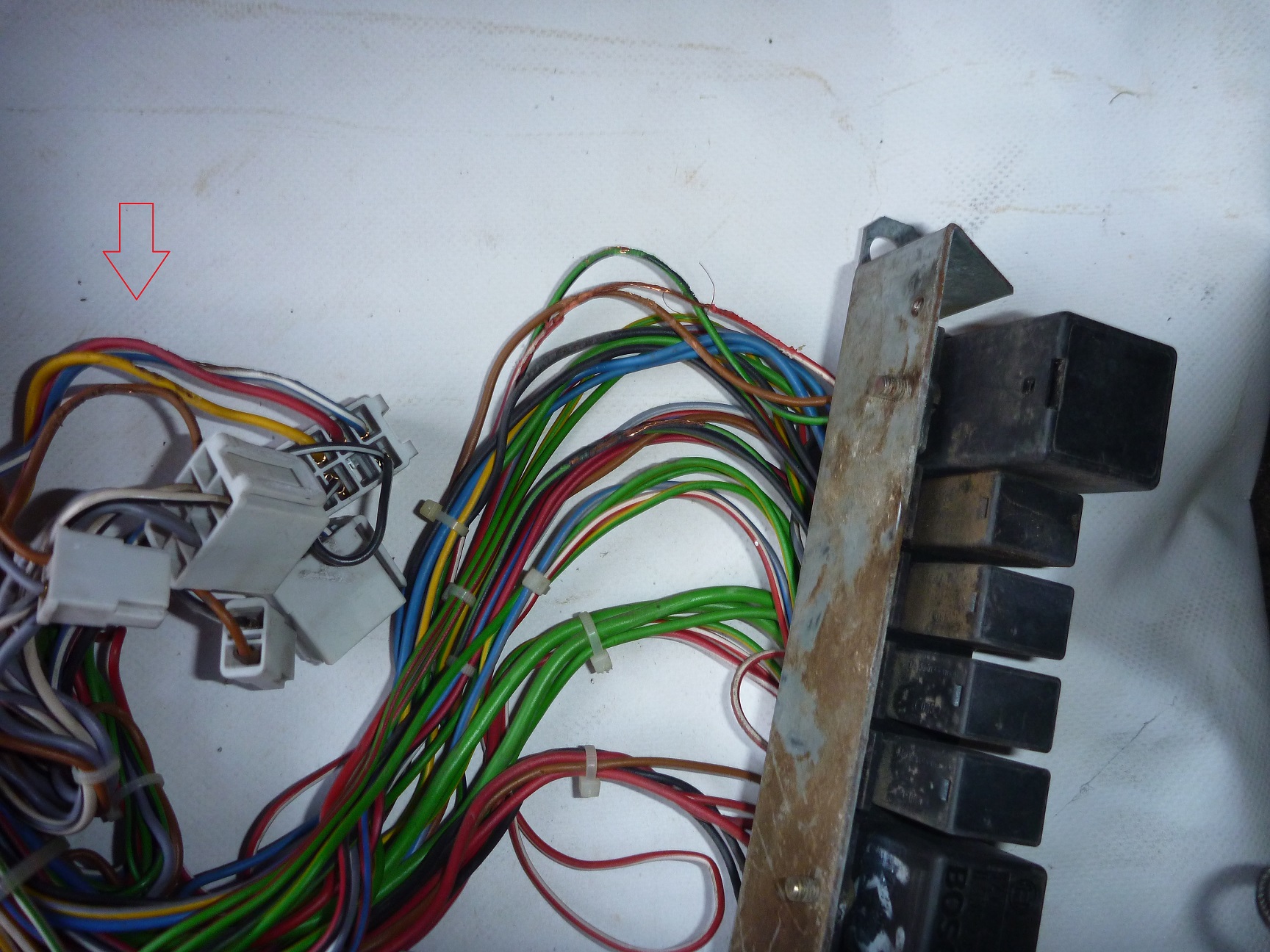

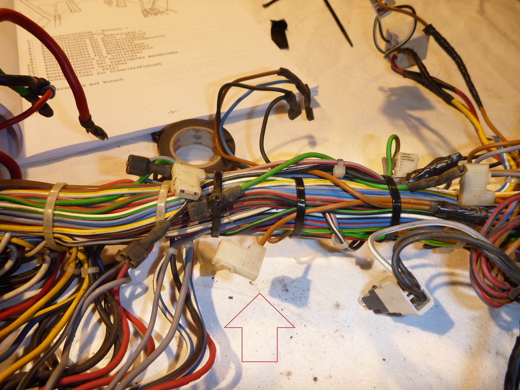

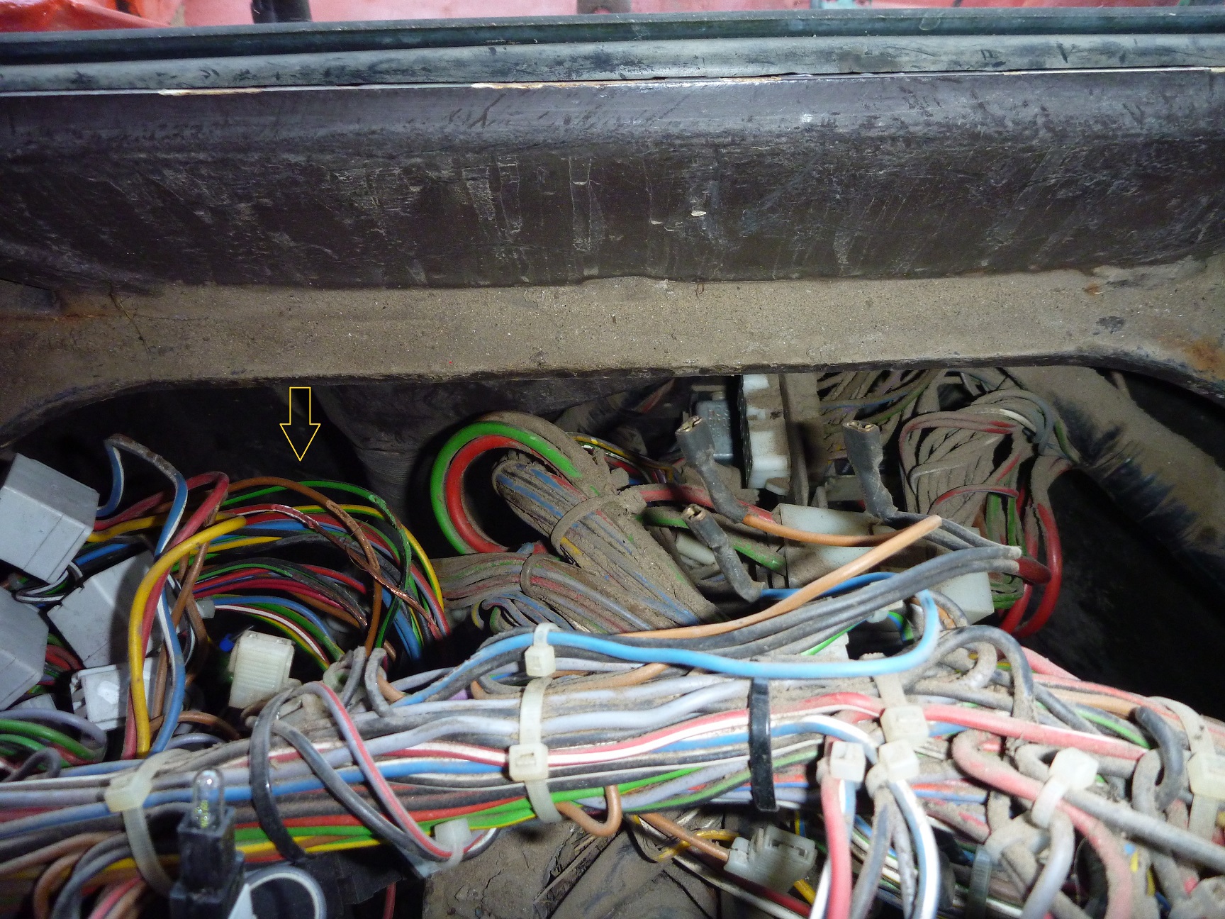

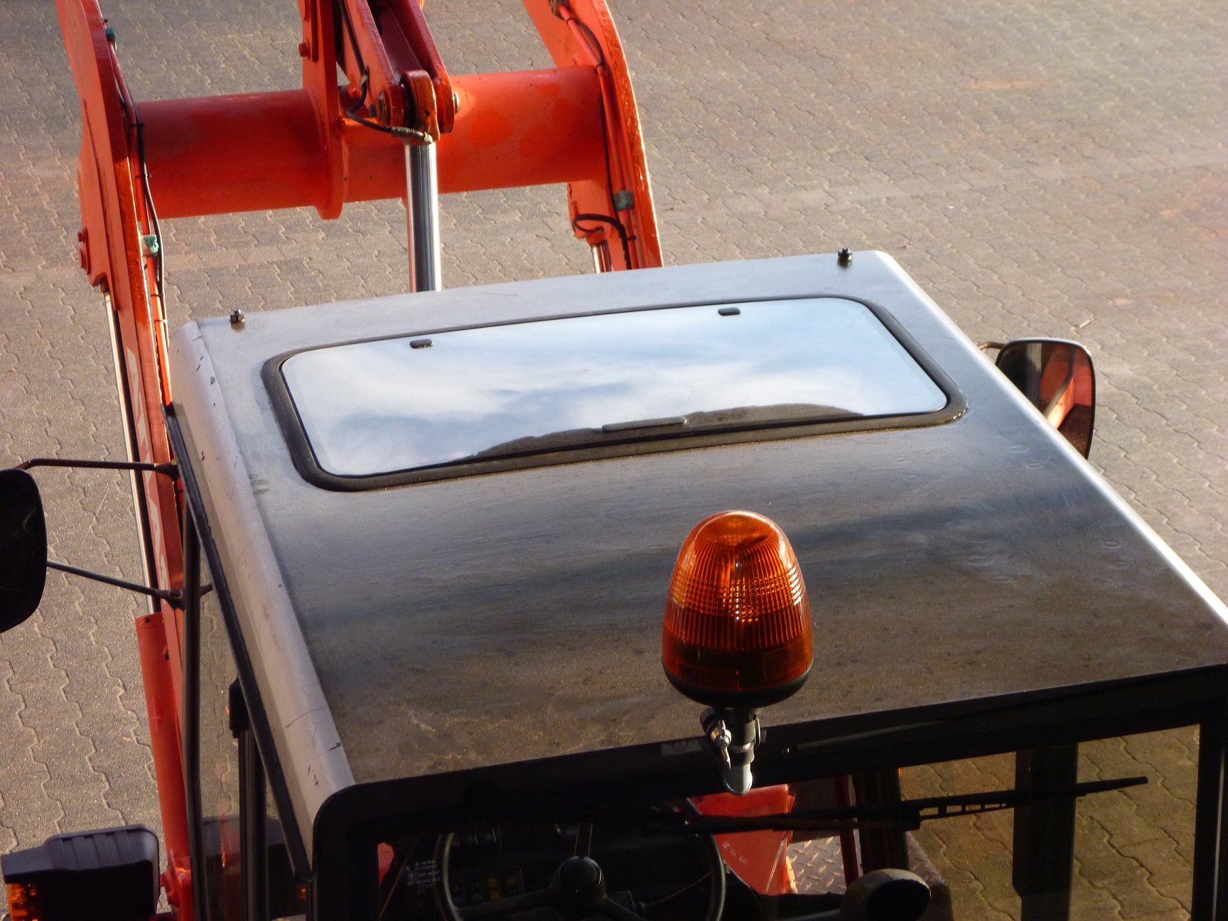

Stelle ein paar Fotos von meinen 52 E ein ua.Angenagter Kabelbaum,Trittstuffe erweitert,Dieselvorabscheider nachgerüstet ,Sonnendach Erneuert.
Mfg.baggerjoe
Radlader 52 E Kabelbaum

Moin Baggerjoe,
frohes Neues erstmal! Da hast du echt einen schönen Lader!
Kannst du mir sagen woher du das neue Sonnendach bekommen hast?
Ein Bekannter von mir ist schon seit einiger Zeit verzweifelt auf der Suche...!

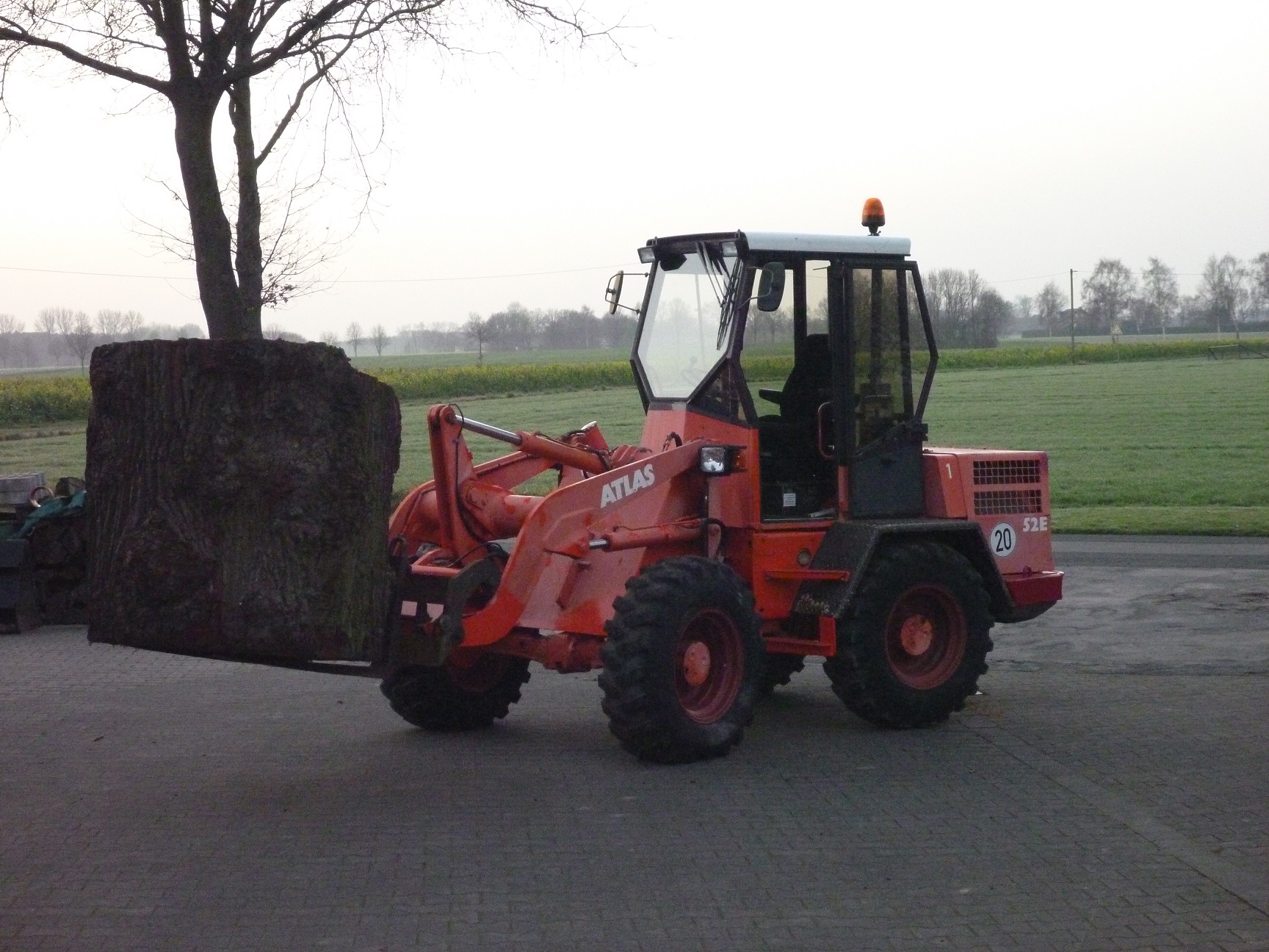

PS: Kann es sein dass dein Lader etwas Hydrauliköl braucht? Das Schauglas sieht so trocken aus!

Re: Radlader 52 E Kabelbaum
Moin Daniel
Ja, erstmal Frohes Neues
Das Sonnendach habe ich bei EBAY gefunden 89,99 € es ist ein Webasto Standard Medium ausschnittmaße 38,8 x 76,3 mm ich mußte nur etwas mit der Flex mit Fächerscheibe ganz gering nacharbeiten,dann mit sikoflex eingebaut.
Habe gerade mal geschaut,das Dach ist aber auf anhieb nicht bei Ebay oder Google zu finden,der Ebay Verkäufer hieß Jürgen Weber aus 08396 Oberwiera,vieleicht kann er noch welche auftreiben.
Gut aufgepasst der kleine hat etwas wenig Hydrauliköl im Tank
die Schwinge ist aber Oben wenn sie unten ist sieht mann wieder im Schauglas was,Übrigens das fand ich Super von ATLAS gelöst Tolle Anzeige und so einfach hat man Ölstand und auch Sicht -Zustand vom Hydrauliköl in Sichtbereich sollte man heute auch noch machen. Heute ist eben nicht alles Besser
Bin Gerade dabei die 4 Stck.Kotflügel für die Verzinkung vorzubereiten,stelle mal Fotos ein wenn sie wiederFertig montiert sind
Sehr schöner Lader !
Mit so einem angenagten Kabelbaum kann man Stunden an Fehlersuche verbringen
